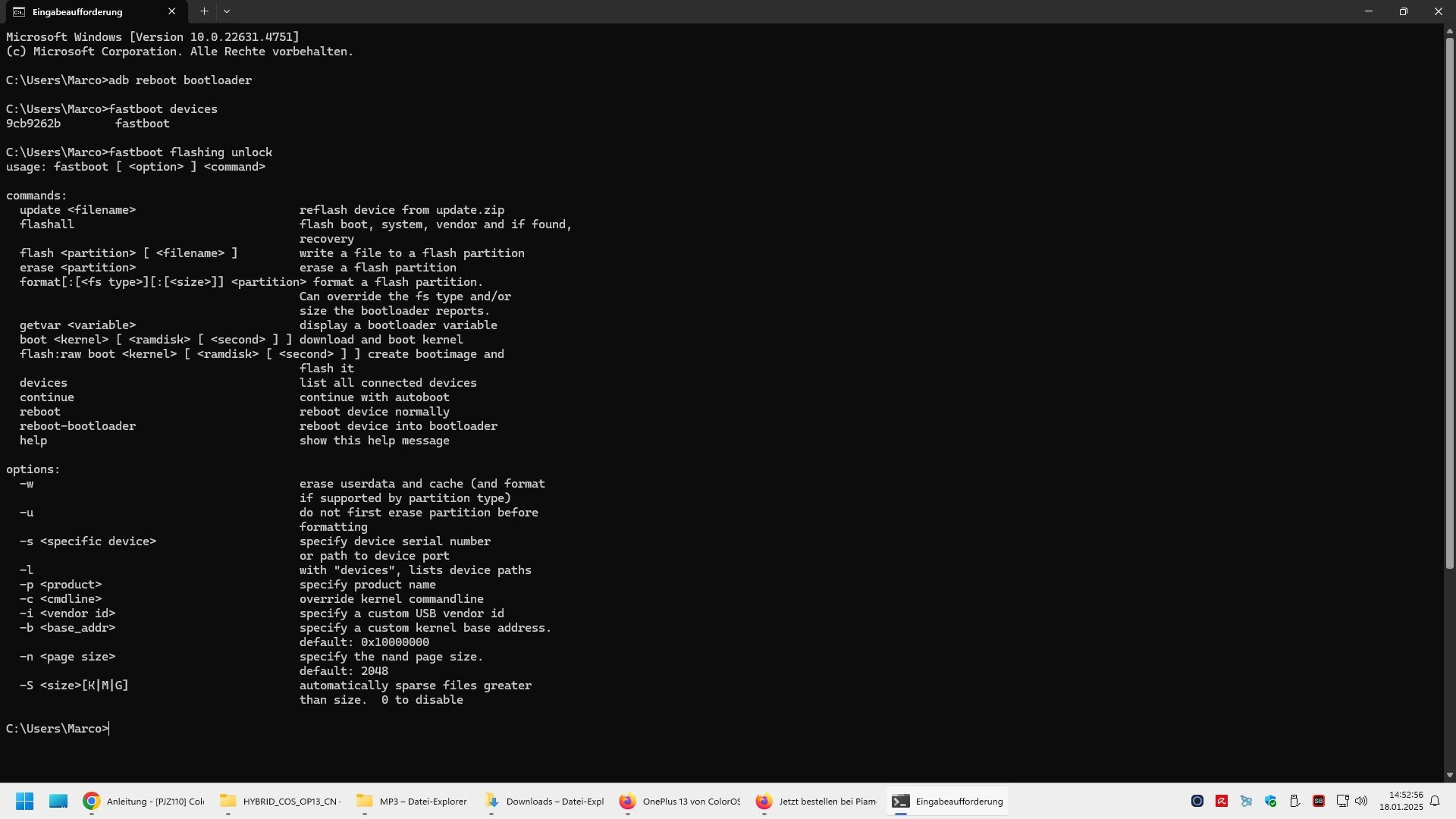

Moinsen, mit der Anleitung bei XDA von koaaN, komme ich nicht zurück auf Color OS. Oxygen .405 ist installiert. Das Script mit macOS sowie Linux läuft durch, ohne den Flashprozess zu starten. Gibt es noch andere Möglichkeiten wieder auf Color OS zu kommen.

Hast du auch zuerst wieder den Bootloader Unlock gemacht?

Der Bootloader ist geöffnet damit ich handlungsfähig bleibe. Ich schreibe Mal bei KoaaN
Ich habe jetzt 15$ in die Hand genommen und bei Phoneunbrick mein OP13 unbricken lassen. War das Geld definitiv wert, kann ich echt nur empfehlen.

Hänge jetzt bei Punkt 4 bzw 5
Wenn ich den "Fastboot flashing unlock" befehl eingebe sieht es bei mir so aus
