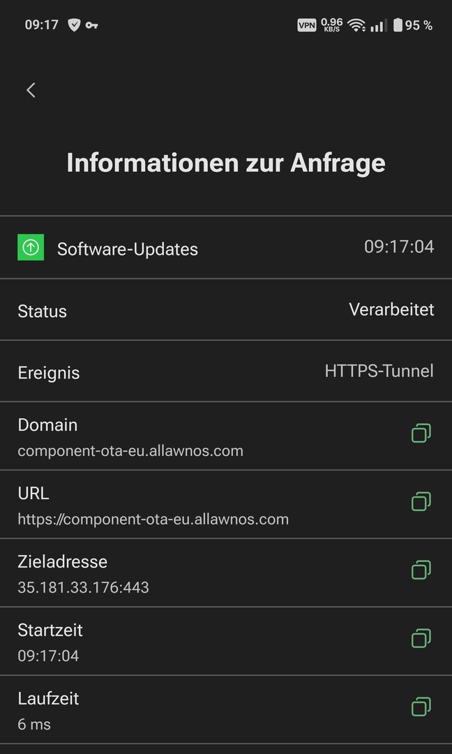

Updates OTA URL scheint die richtige zu sein für EU,

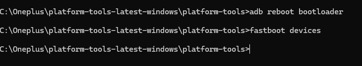

Also bei mir findet mein Pc nichts bei dem Befehl fastboot devices
Woran liegt das ?

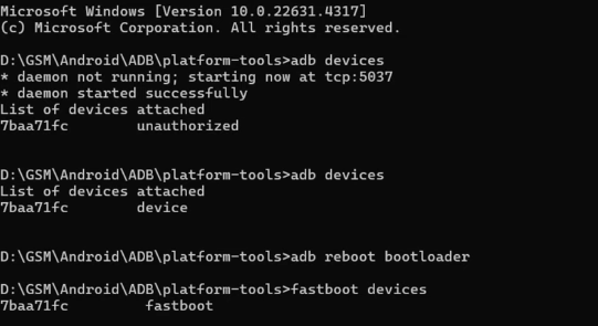

@BBB im Bild wird es doch aufgeführt?!
Sorry das ist aus dem YT Video
das ist bei mir

@Dima777
Jetzt ging es komischer weise
aber sobald ich flashen will wird das handy wieder nicht gefunden
@BBB
Nutze einen USB Port direkt am Mainboard bzw. Einen anderen und/oder ein anderes möglichst wertiges Kabel.
Diese Lösungen halfen bei mir irgendwann mal
