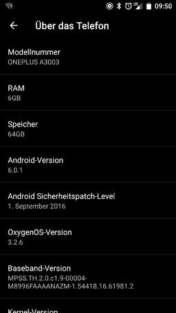

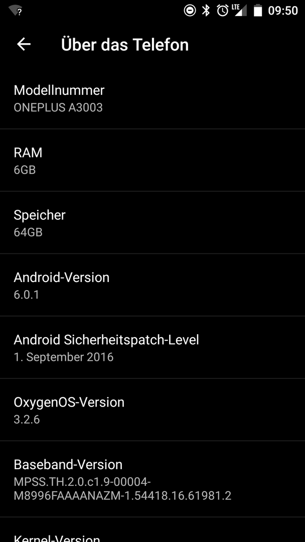

Ich habe das Problem auch mit CM gehabt und bin wieder zum Stock zurück aber das Problem besteht immer noch.
Sobald ich die Camera starte merke ich wie das der Bildschirm flackert als würde es versuchen sich zu justieren, hoffe das es jemand versteht was ich meine.
Sobald ich die das Display antippe schaltet sich die Cam aus und die App schließt sich.
Wäre echt klasse wenn ich das Problem beseitigen könnte.
Danke
Warum hast du nicht Oxigen 3.2.7 drauf gemacht?
Hast du alles auf Werkseinstellung (factory reset) gemacht?
Bevor ich es neu aufgesetzt habe habe ich Factory Reset gemacht.
Oxy 3.2.7 kann ich Download aber irgendwie wird es nicht installiert.

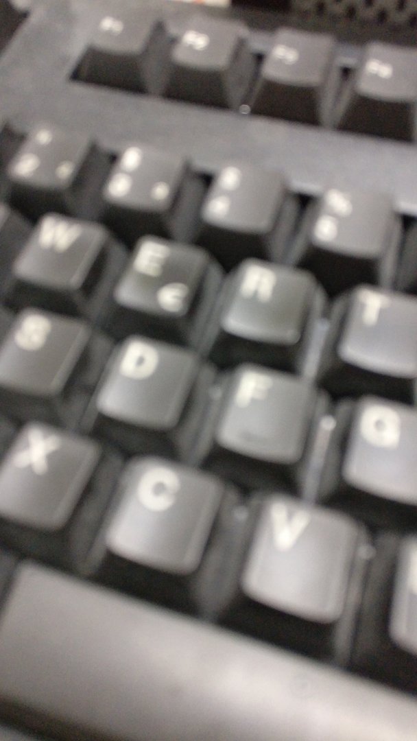

Nachdem ich jetzt auch die 3.2.7 Version habe, besteht das Problem weiterhin. Die Kamera funktioniert jetzt ohne absturz, aber die schärft nicht nach. Die Bilder sind total verschwommen.
Es sieht nicht so danach aus, aber ich frage es dennoch sicherheitshalber nach:
Du bist aber nicht unterhalb der Nahstellgrenze und hast durch tippen aufs Display scharfgestellt?
Durch das tippen auf das Display tut sich nix, der Kreis mit Belichtung erscheint aber scharf wird es nicht dadurch.
Selbst ca 30 cm entfernt ist das Foto auch verschwommen und wird nicht scharf
Hört sich eigentlich nur nach einem Hardwaredefekt an.
Habe das beim OP3 schon oft gelesen.
Im manuellen Modus den Fokus ändern bringt wahrscheinlich auch nichts oder?
Denke auch dass es ein HW-Defekt ist, sieht irgendwie so aus. Ich habe damit überhaupt kein Problem, eben bis zur Naheinstellgrenze ..
Prinzipiell bin ich sehr zufrieden mit den Fotos des OP3, auch bei schlechtem Licht. Nur leider hat es da Probleme mit Bewegungen, die Kids kann ich da überhaupt nicht anständig ablichten. Das ging zwar bei vergleichbaren Verhältnissen noch mit keinem Phone richtig gut, das S6E+ und das Nexus 6P waren allerdings um einiges besser ... ;)
Für mich klingt es auch nach einen HW Defekt. Durchs Tippen aufs Display sollte die Cam zumindest versuchen scharf zustellen.
Aber bevor Kontakt zum Support gesucht wird, sollte noch eine alternative Kamera Applikation ausprobiert werden.
So eben mit Open Camera getestet, das selbe Problem.
Macht es was aus das ich Stock Rom habe? Zur Zeit ist die Freedom OS drauf, Problem mit der Camera habe ich auch mit dem Stock Rom gehabt.
Oder ist es Oneplus egal welche Rom installiert ist?
