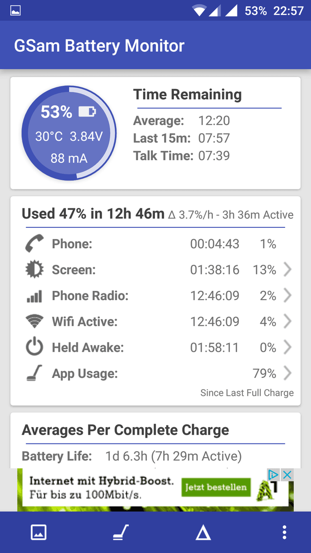

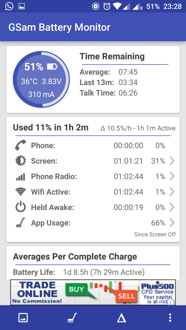

Interessant, bei mir ist der Verbrauch ca 1,5% pro Stunde im Standby, das heißt bei mir läuft (mal wieder, hurra) etwas nicht ganz normal ab.
Habe auch 2 Sim-Karten, beide mit mäßigem Empfang, meiste Zeit WLAN.
Ich habe nach 24h (bei dir waren es ja auch knapp 24h, so wie es aussieht) in etwa 50% wenn ich das Handy max. 2h benutzt habe. OP3, Root, Stock Oxygen. Siehe auch: OnePlus 3: Das Große Akku Thema, Laufzeiten, Probleme und mehr
Im Standby saugt es einfach zu viel. Während der Benutzung ist der Verbrauch kaum höher. Bei niedriger Helligkeit im WLAN verbrauche ich zwischen 10% und 15% Akku pro Stunde, was wohl ein TOP Wert ist. Bei 3G/4G sind es 15% bis 20%, was immer noch OK ist.
Kann man da irgendwie herausfinden, was im Standby im Hintergrund läuft?
Ich hatte WhatsApp Web im Verdacht, was ja einen Web Socket zum Browser aufbaut. Aber das war vielleicht 3%. (und ohne WhatsApp Web ist das Display häufiger an, weil ich direkt vom Handy schreibe -> Akku hält wieder weniger lange haha)
Ein weiterer Verdacht wären Google Dienste, da ich ja auch schon bei anderen Geräten einen hohen Standby Verbrauch hatte.
Im Anhang noch 2 Screenshots zur Verdeutlichung. (Beide Male ausschließlich WLAN, selbe Benutzung).

Guck mal im selben Menü, wie der 2. Screen bei mir, ob die Balken von Aktiv und Bildschirm an gleich sind, oder ob aktiv deutlich voller ist.
1,5% Standby Verbrauch mit zwei Sim Karten mit mäßiger Funkverbindung halte ich nicht für sehr hoch.
Mann unterschätzt eben diesen Stromhunger.
Danke für den Tipp. Bin gerade bei 97% also kann ich da erst am Ende des Tages eine seriöse Antwort geben. Aber prinzipiell habe ich immer um die 2h aktiv Zeit ohne Bildschirm an.
1,5% im Standby finde ich nicht katastrophal, aber doch relativ viel. Nach 60h ist der Akku leer, ohne dass ich das Handy berühre. Andere schaffen 3 Tage mit mäßiger Nutzung, das würde ich wahrscheinlich nicht mal ohne Nutzung so richtig schaffen.
Bei Nutzung als Smartphone (Wlan, Bluetooth, Funknetz, ein paar Synchende Apps etc.) sind 1.5%/h im Standby ein völlig normaler Wert!
Im WLAN sind 1,5% viel, draußen nicht.
Sonst würde man in einer 10std. Nacht ja mehr als 10% verbrauchen, da lieg ich bei max. 5%. Ohne Flugmodus oder sonstiges, lediglich den Alert Switch auf stumm

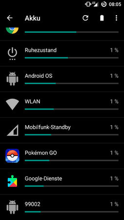

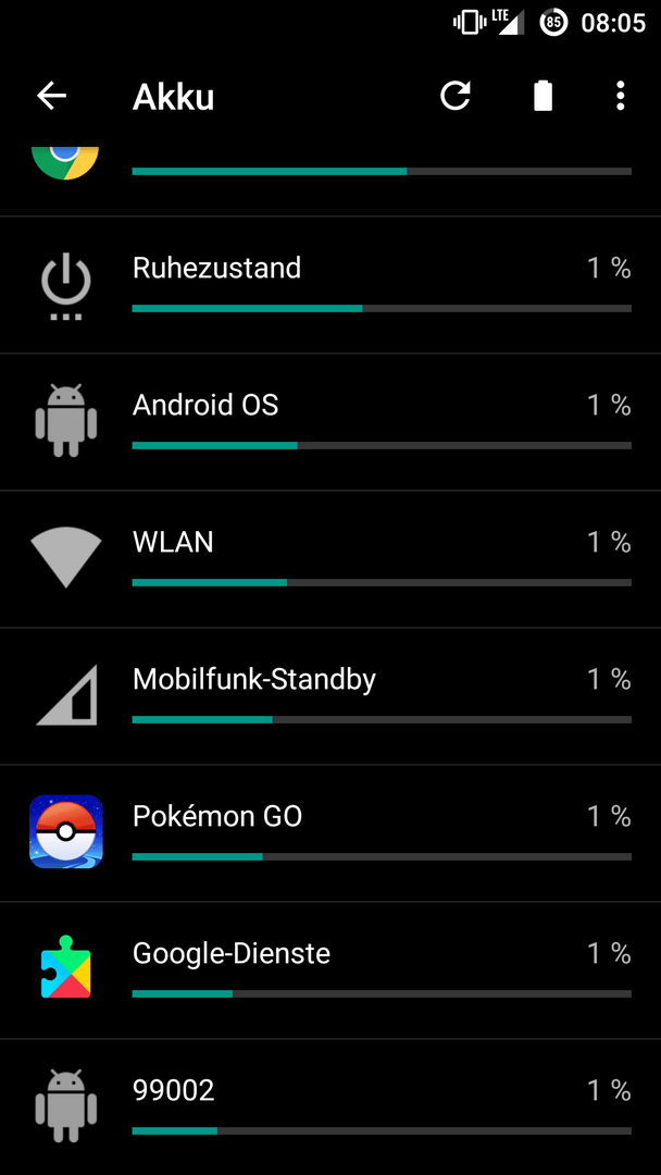

kann mir jemand sagen was das für ein Prozess ist der in der Verbrauchsliste mit 99002 steht und was dieser macht?
Vielen Dank.
