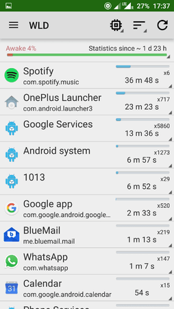

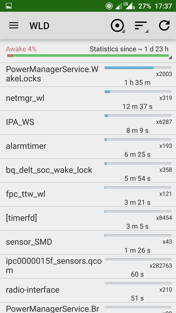

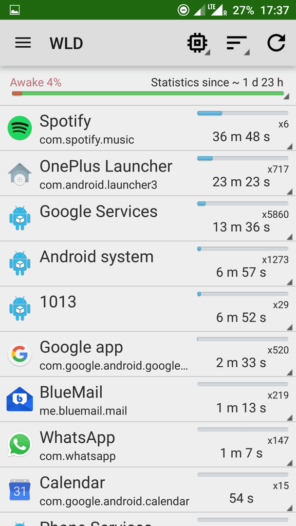

Ich hänge noch 2 Screenshots des Wakelock Detector an, vielleicht erkennt da jemand ja etwas Markantes.

naja, eine Statistik über Zeiten aktiver Nutzung ist halt nicht wirklich aussagekräftig. Wenn du Spotify z. B. nicht nutzt, wäre das verdächtig. Bei BlueMail finde ich die Anzahl der Wakes hoch. Wobei... ca. 48Stunden Laufzeit... also 4x pro Stunde. Vielleicht hier mal ein Nachtprofil anlegen (falls möglich). Nachts brauchst du keine Mails abrufen. Und Tagsüber je nach Mailaufkommen und Wichtigkeit die Abstände vergrößern.
Und halt die Google Services. Bei Nichtbenutzung wäre der Wert katastrophal. In den zwei Tagen werden die aber genug Grund gehabt haben tätig zu sein. Also auch nicht aussagekräftig.
Schau wirklich mal in so eine Statistik, wenn das Handy einige Stunden nicht benutzt war. Was dann in der Statistik auftaucht ist verdächtig :)
Die 35 Minuten werde ich Spotify wohl wirklich gerade aktiv benutzt haben. Insgesamt habe ich das Handy aber in 2 Tagen kaum genutzt, war nur 7h nicht im Flugmodus und 2h DoT, die restliche Zeit ausschließlich Flugmodus.

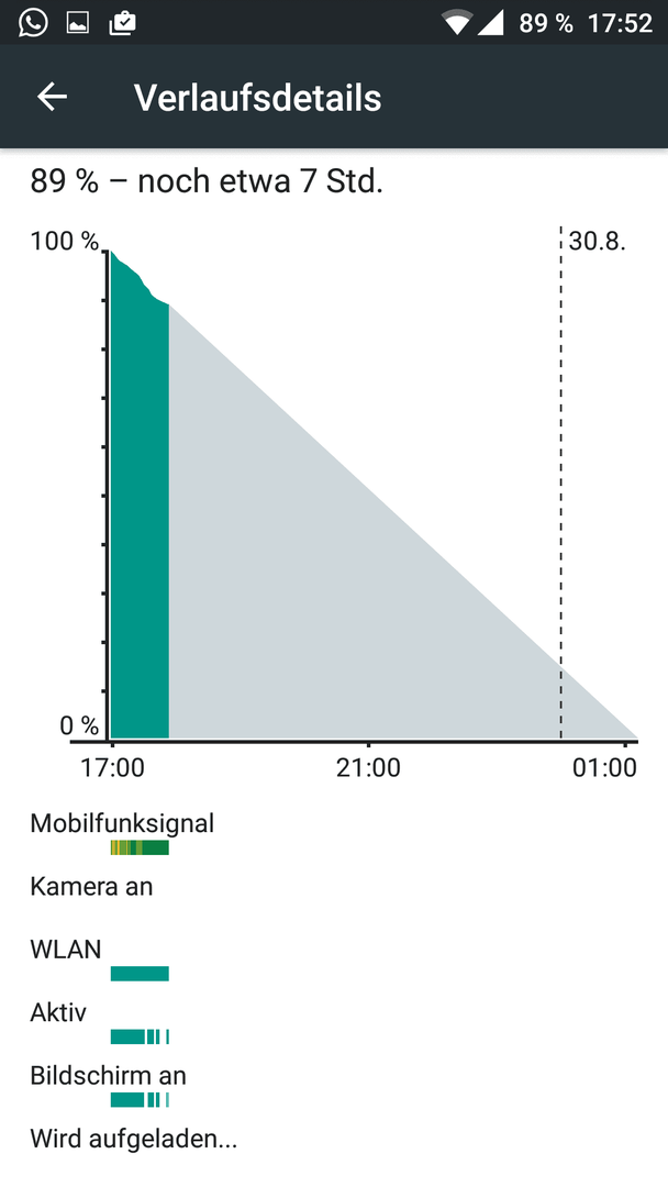

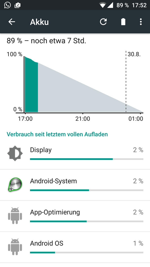

die Android eigene Akkuanzeige sagt mir gerade mal 8 -9 Stunden Akkulaufzeit bei fast voller Ladung vorher.
Bei anderen Usern habe ich Laufzeiten von fast zwei Tagen gesehen.
Dabei habe ich kaum was gemacht, gerademal ein paar Apps aktualsiert und ein wenig die Einstellungen angepasst.
Ist das normal? :confused2:
