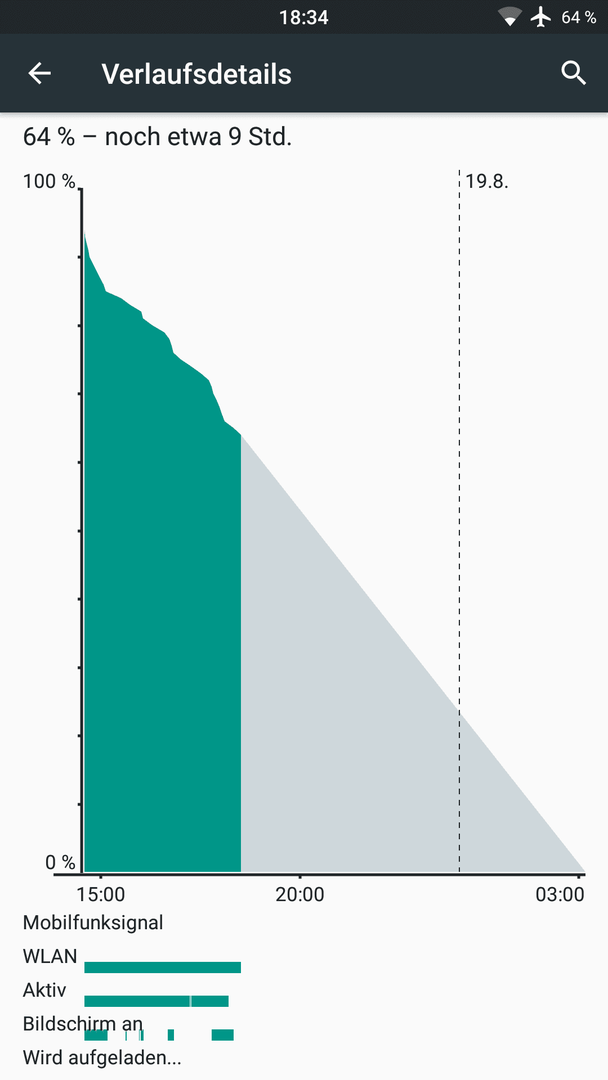

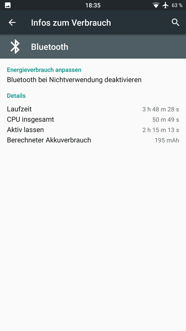

Hallo zusammen, irgendwas zieht bei mir Akku ohne Ende. Bin auf der letzten nightly von cm und habe das Handy mit einer Sony Smartwatch 3 gekoppelt. Wie im Screenshot zu sehen, hält etwas das Handy andauernd wach. Ich habe gelesen, dass Bluetooth ordentlich zieht, kann man es irgendwie so einstellen, dass die Uhr gekoppelt ist aber trotzdem weniger verbraucht wird?
Probier mal smart lock unter trust agents auszuschalten.
Reaktionen: bandit1976
Versuche ich mal, danke

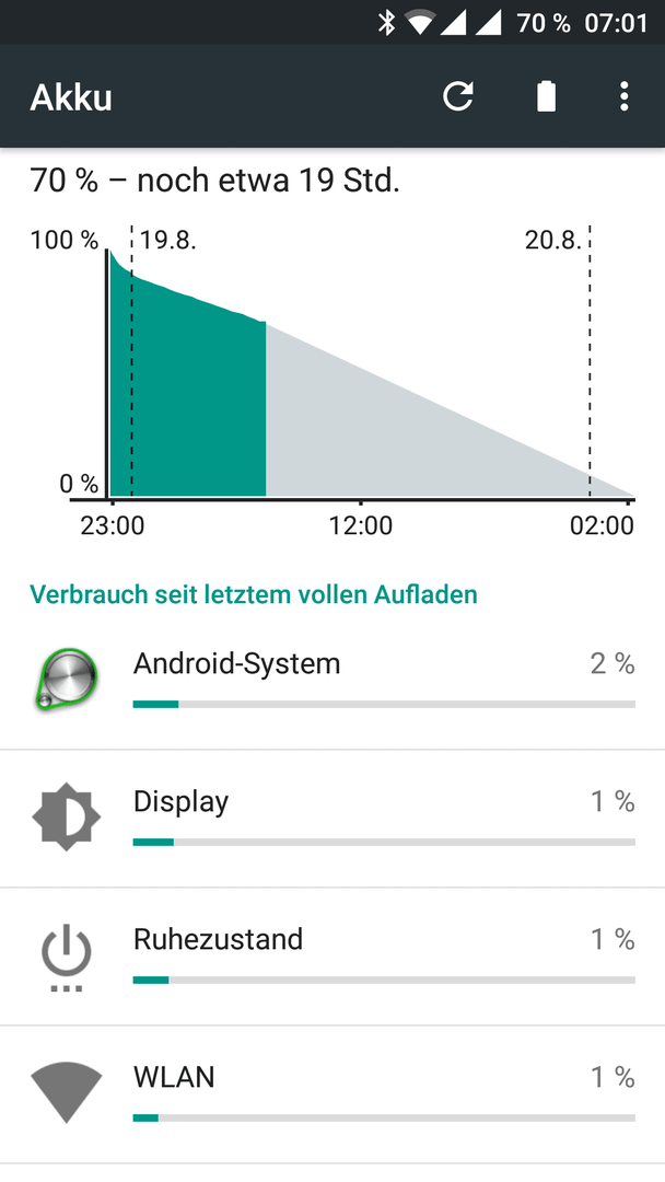

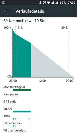

Hallo zusammen, ich möchte mal folgendes Problem zur Diskussion stellen. Normal nehm ich das OP3 abends vom Ladegerät und habe morgen etwa 5% verloren. Mir ist es nun schon mehrmals passiert das ohne ersichtlichen Grund etwa 30% Akku weg waren. Was auffällt sind die kurzen Akkubalken der einzelnen Verbraucher, mehr nicht. Keine App die aktiv war und es war auch nicht ständig aktiv. Kennt das jemand? Was kann ich machen? Nach Neustart ist wieder alles OK bis es nach paar Tagen wieder soweit ist.
Das sieht ja echt merkwürdig aus. Aber wie ich sehe hast du 2 Simkarten aktiv, kann es sein, dass eine davon Probleme macht? Hast du mal versucht eine von beiden über Nacht zu deaktivieren?
Komisch finde ich auch, dass der Balken bei dir um 7 Uhr morgens dann wieder fast gerade wird, obwohl das Display an ist. Ich würde dir zu einem Wipe raten oder das OP3 mal komplett neu aufsetzen
Wipe hatte ich vorige Woche gemacht und hab auch nichts besonderes an Apps drauf. An den 2 SIM Karten liegt es auch nicht. Ist auch so wenn nur eine dein ist. Das sieht so aus als ob irgendwas den Akku leer zieht, dieses etwas aber nicht oben in der Statistik auftaucht. Was dem aber auch widersprechen würde ist ja das es Cannabis auch in der Zeit aktiv sein müsste. Das ganze ist auch nicht immer sofort. Erst nach ner Woche Laufzeit oder so.
Mh, naja, irgendwas hindert dein Handy am Deep Sleep. Bei meinem Galaxy S6 waren es damals die Google Play Dienste. Schau mal da nach
Resete mal die Google Plax Dienste.
Habe davon auch beim OP3 glaube ich mal was gelesen
Wie macht man einen Reset? Danke?
Er meint wohl unter Apps/Google Play-Dienste/Speicher/Speicherplatz verwalten/Alle Daten löschen
Geht Euer OP3 mit aktiviertem Bluetooth in den DeepSleep? Bei mir nicht.
Bluetooth zieht bei mir richtig.
