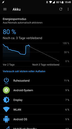

nach dem Update auf 4.0.2 habe ich seltsame Anzeigen des Akkus.
Ich habe "nie" mehr als 20% Ruhezustand, komme aber bei normaler Nutzung auf 2 Tage.
Habe den Akku z.B. heute geladen und was zeigt er:
kommt mir schon lustig vor...

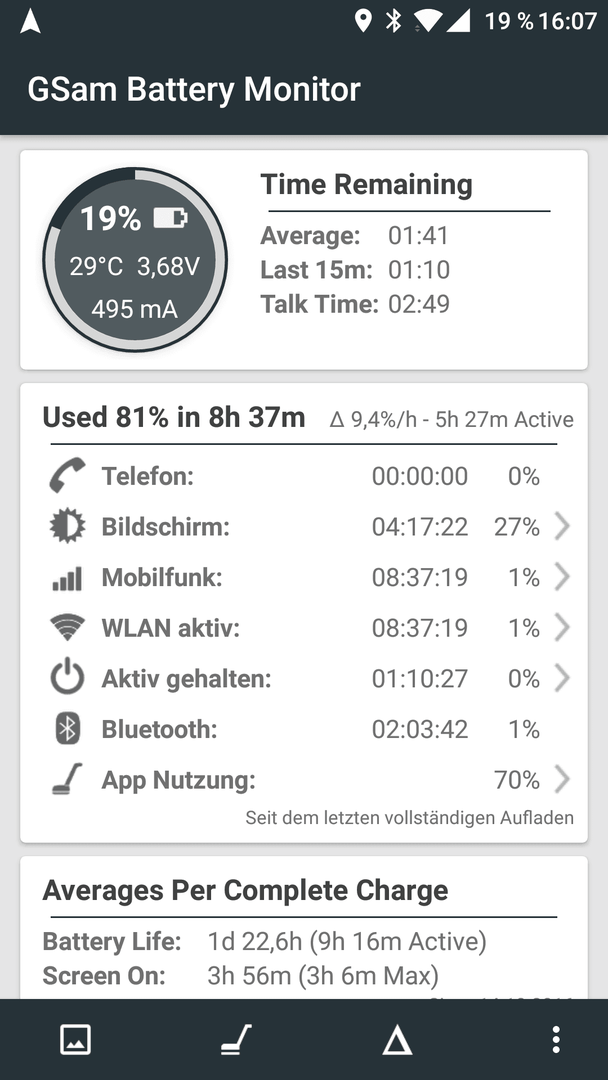

Mein OP3 fängt an mir Sorgen zu machen. Zum einen das Abhängen vom Telefonnetz (neu gestarteter Thread) und heute hängt es wie immer am USB-Port vom Firmenbildschirm um mit normalem Kabel zu laden, geht der Akku weiter runter und das Phone ist warm.
Alles gut. Ich bin heute ne ganze Weile Auto gefahren und hatte Maps und noch eine Software laufen. Gute 500km.

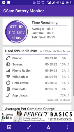

Der Verbrauch beim Musikhören über Spotify mit Bluetooth Kopfhörern ist bei mir eine Katastrophe. Ob es an LTE, Bluetooth oder Spotify liegt, oder einfach nur daran, dass bei mir alle Akkuprobleme zusammenkommen, kann ich nicht sagen. Ein Bild im Anhang : Verbrauch 60% nach 10h, 2h Musik + 1h Display. Sogar für meine Verhältnisse extrem
