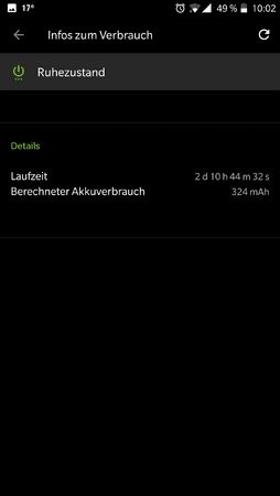

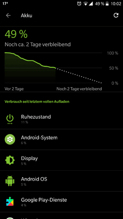

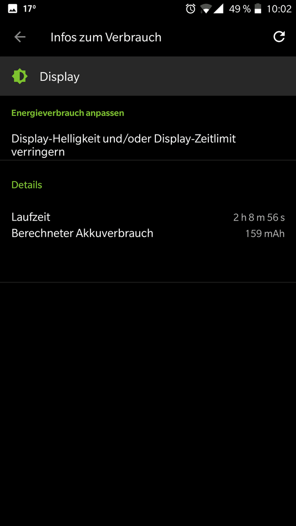

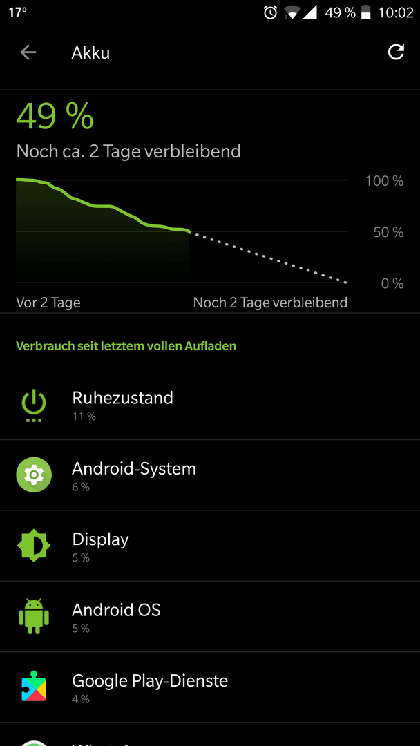

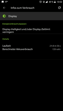

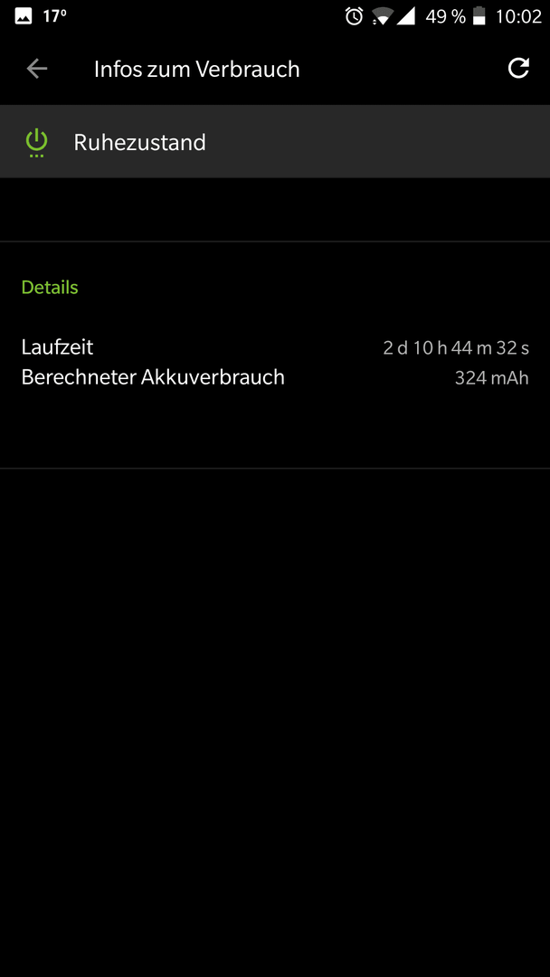

Also ich muss sagen, die letzte Beta läuft wirklich super gut. Sehr schnell und der Akku ist definitiv sehr gut.
Habe da Handy jetzt recht wenig benutzt über das Wochenende und wie man sieht nimmt das handy kaum was vom akku.
Ich habe den Standort an und die beta debloated mit dem Script.
