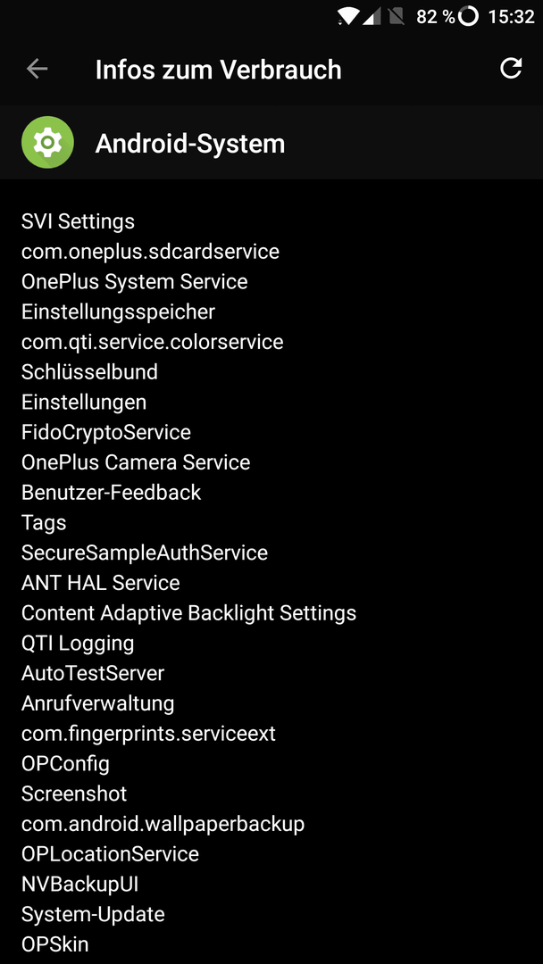

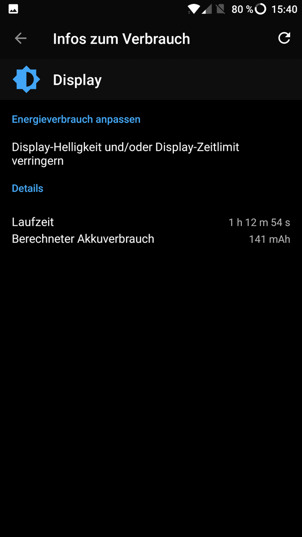

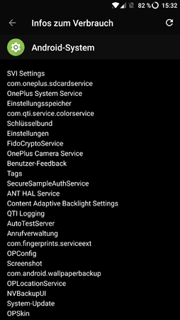

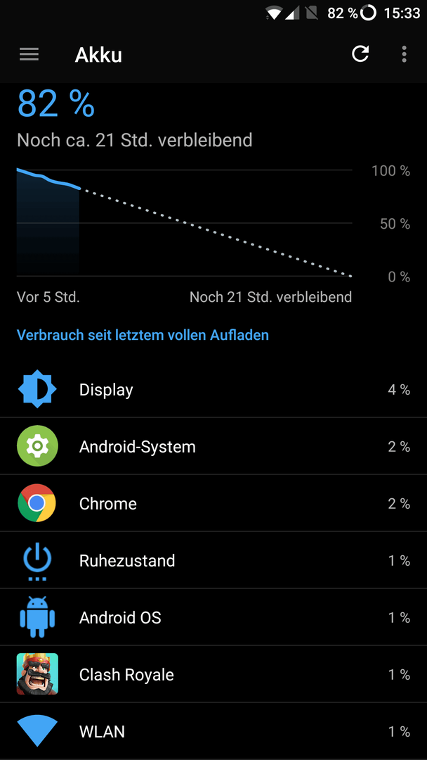

Hallo.
Ich bin eigentlich mit Akku Verbrauch zufrieden.

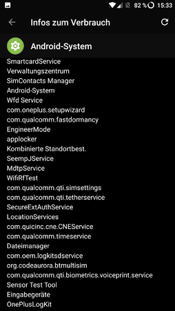

Jedoch hab ich das Gefühl das manchmal sehr schnell Akku leer ist.
Unter Akku Einstellungen kommt oft Android System der auch viel verbraucht.
Wie kann ich die Sachen deaktivieren? Da ich nicht viel Ahnung habe, welche unbedingt laufen müssen, bitte ich eure Hilfe, mit was ich welche Sachen deaktivieren kann.
Sieht euch bitte die Bilder an.

@gs_hemso
Wie lange hast du etwa Clash Royale gespielt?
1h13m Displayzeit bei 80% Restakku ist nicht unbedingt schlecht, je nach Anwendungsszenario.
Einige Apps lassen sich über Einstellungen - Apps deaktivieren. Die meisten Systemapps/Hintergrunddienste lassen sich jedoch nur mit Root deaktivieren.
Clash royal hab ich 11 Minuten gespielt.
Akkuverbrauch ist ja auch nicht immer schlecht. Manchmal schon.
Gerootet ist schon.
Mit welche App und welche systemapps und hintergrunddienste kann ich abschalten?
Mfg
Wie gesagt lassen sich die meisten Apps nur mit Root deaktivieren. Ich selbst nutze dafür Titanium Backup.

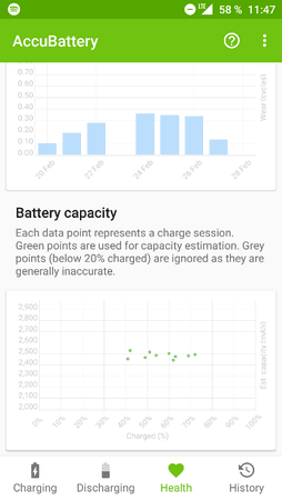

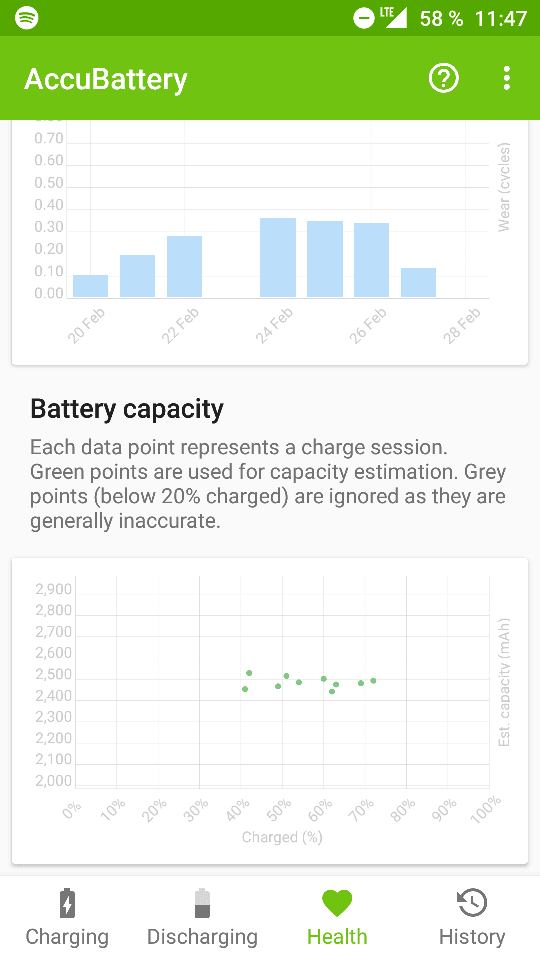

Ich habe mir vor 1-2 Wochen die App "accubattery" runtergeladen, welche beim aufladen berechnet wieviel Kapazität der Akku aktuell besitzt. Er zeigt mir nur knapp 2500 mAh an, also 83 Prozent der ursprünglichen Kapazität.
Das würde heißen das Handy hat in 8 Monaten ein sechstel seiner Kapazität verloren, was ganz schön happig ist.
Ich lade nur mit dem original dash charger und meist immer im Bereich von 30-80% um den Akku zu schonen.
Habt ihr das auch mal gemessen und ist das bei euch ähnlich? Sind die Werte evtl auch nur ungenau?
Bei mir war es das gleiche. Der Akku hat keine echte 3000 mAh. Bei mir war bei 2600 Schluss, sogar als Neugerät.
Ja, ich habe das auch probiert und ähnliche Werte gehabt.

Die App ist zwar nett aber Blödsinn für solche Aussagen.
Die Kapzität ist stark geschätzt.

Dann bin ich beruhigt. Die Akku Laufzeit ist jetzt auch nicht merkbar schlechter geworden und ich bin allgemein zufrieden. Wahrscheinlich kann die App nur die ladeströme von der Elektronik nicht korrekt auslesen.
Reaktionen: Stroky
Die App ist kein Blödsinn. Sie zeigt in etwa auf, wieviel Kapazität netto drin sind. Ich habe mehrere Geräte, wo es im Einsatz ist. Nur beim OP3 hat man ziemlich optimistische Angaben gemacht, die am Ende nie erreicht werden. Dennoch ist es ein gutes high end Smartphone.
Die App kann gar nicht richtig funktionieren.. Lediglich wenn man sie langfristig nutzt von Tag eins an kann man sie verwenden um über die Jahre zu sehen wie hoch das delta zum Anfang ist.
Dabei darf man sich aber niemals auf die absoluten Zahlen verlassen, diese sind einfach viel viel zu ungenau.
Damals beim Nexus 6 hat das Teil 2600 mAh angezeigt....hat man ohne fast Charge gemessen waren es auf einmal 3000.
Reaktionen: Totora und KyleRiemen
Nichts desto trotz, der Akku vom OP3 ist eine Mogelpackung. Ich habe mit Software und Hardware gemessen, immer das gleiche Ergebnis. Die 3000 mAh stehen nur auf dem Papier.
Ein Kollege hat seines mit einem Tool vermessen und kommt auf 2800.
Viel wichtiger ist, dass er bisher nichts an Kapazität eingebüßt zu haben scheint. Eine Stunde PoGo kosten immer noch ziemlich genau 30% von der Akku-Kapazität. ^
Bei mir zeigt die App von Anfang an 2800 an.
