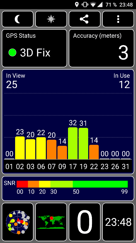

-jacky- schrieb:
Kann ich nicht mal ansatzweise bestätigen. Das GPS funktioniert hervorragend.... Ich bin bei uns in der Wohnung im Bad und finde soviele Satelliten...... Weiss nicht was manche für Probleme haben...
Die Frage ist doch eher WARUM manche diese Probleme haben. Ich teste hin und wieder die GPS Leistung mit dem Programm aus deinem Screenshot. Weiß gerade den Namen nicht. Der hat mir heute auf der Arbeit (große Halle) keinen einzigen Satelliten angezeigt. Dennoch hab ich den ganzen Tag über absolut problemlos sehr genaue GPS Fixes hinbekommen. Ich versteh das nicht. Ich hoffe einfach mal, das bleibt so und es ist ein weiteres Problem, was sich von selbst gelöst hat

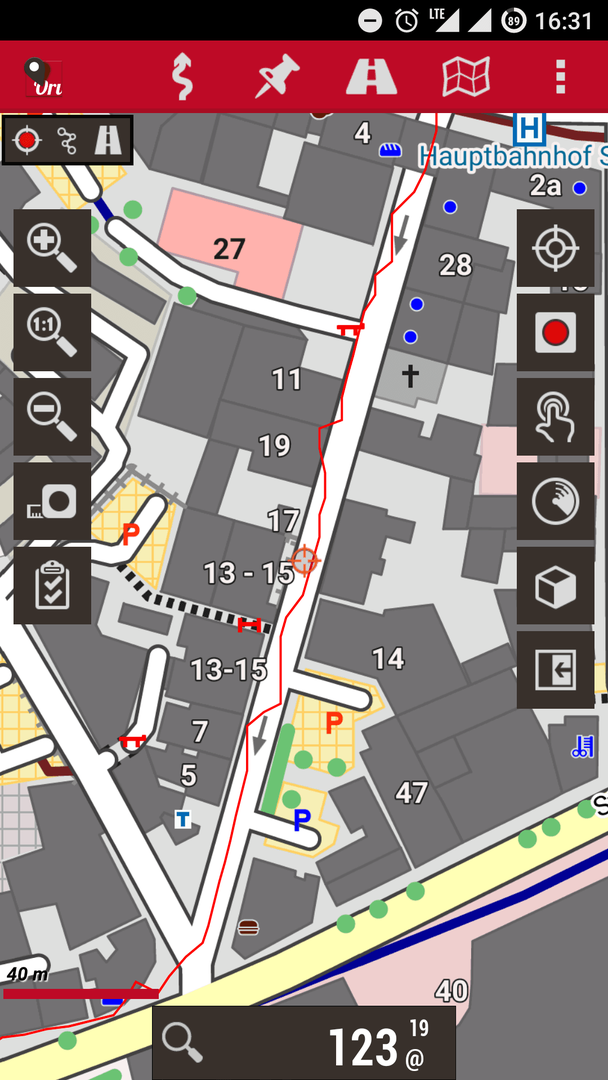

Hier mal ein Beispiel für das, was ich meine. Mir sind bis jetzt noch keine kompletten Aussetzer aufgefallen, ich werde aber mal zukünftig drauf achten.
Auf dem Bild sieht man, wie wirr die GPS Daten sind. Denn natürlich bin ich nicht kreuz und quer über die Straße gelaufen sondern ganz normal auf dem Bürgersteig. Für eine genaue Trackaufzeichnung ist das OP3 leider unbrauchbar.
