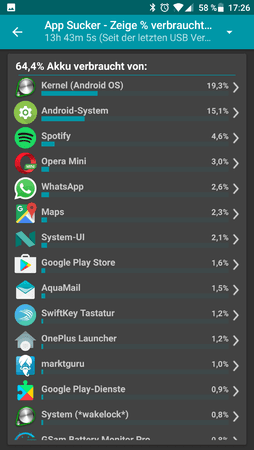

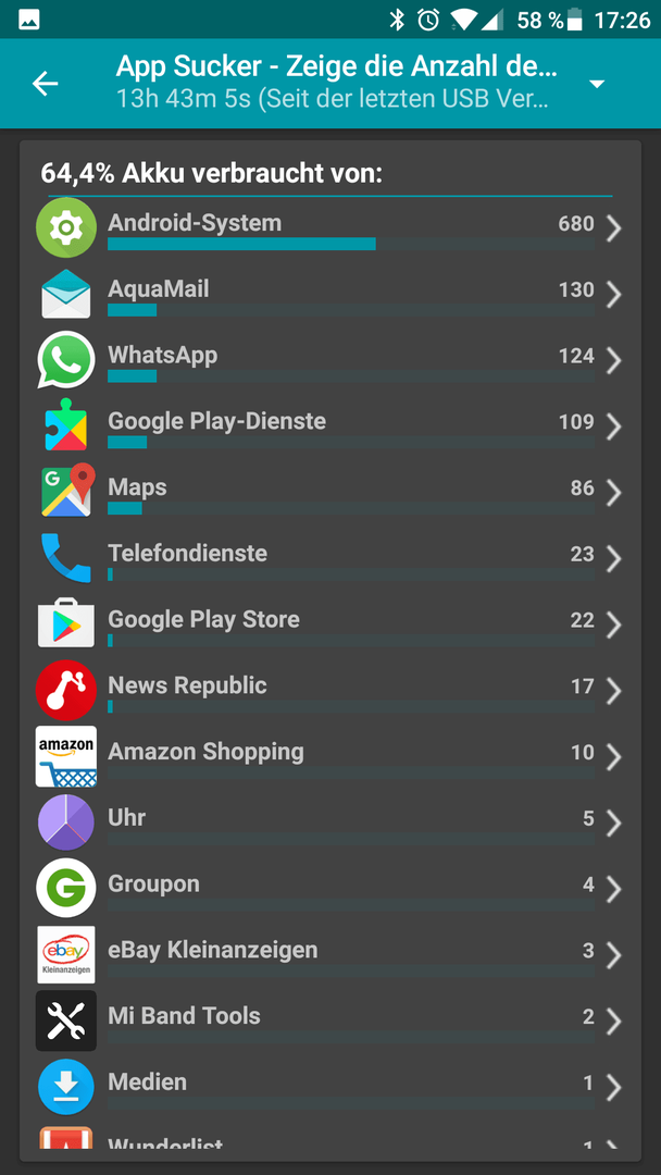

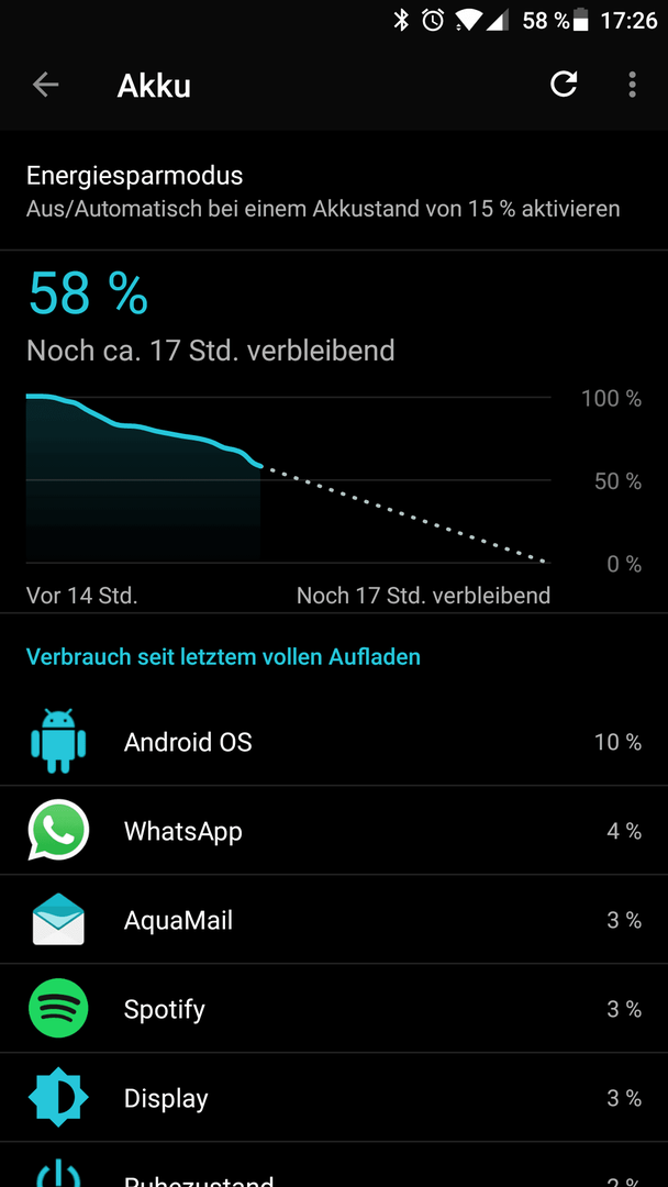

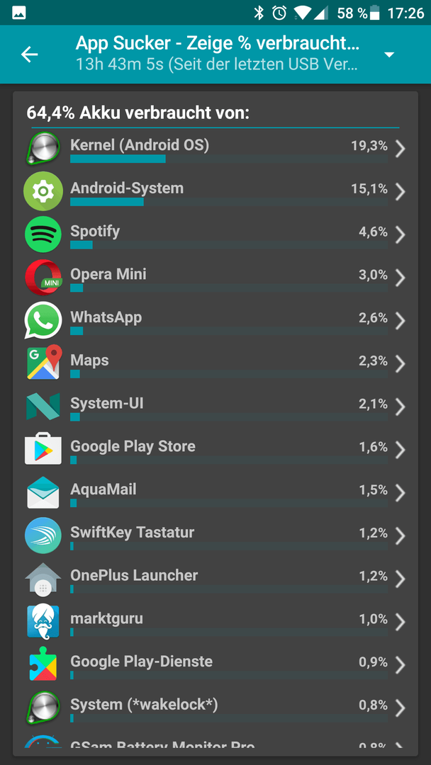

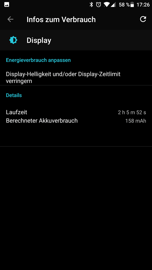

So sieht es bei mir nach einem Arbeitstag aus. In Gsam sieht man, dass das Gerät sehr viele wakelocks durch das Androidsystem hat. Das ist auch der Grund für die schlechte Laufzeit. Leider weiß ich nicht wodurch diese verursacht werden. Ist das bei jemandem ähnlich?
Screenshot_20170328-172618.png Screenshot_20170328-172634.png Screenshot_20170328-172646.png Screenshot_20170328-172654.png
Kann man schwer sagen. Höchstwahrscheinlich irgendeine App die einen Systemdienst braucht

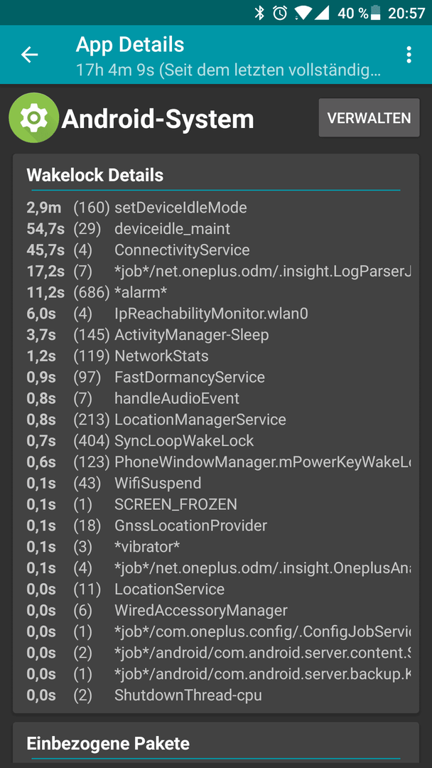

Hier mal die wakelock Details.
Kann jemand was damit anfangen?

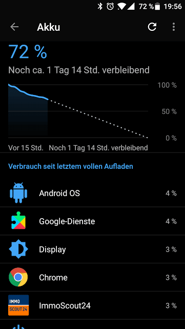

Bei mir siehts nach dem Update (7.1.1.) ähnlich aus, Android OS und Google-Dienste auf erster Stelle:
Zwar ist der DOT Wert OK aber bei 4.0.3 hatte ich das nicht und schaffte locker 8 Stunden. Die Apps und die Nutzung sind gleich...
Reaktionen: deka
Ich denke wir müssen auf ein Update hoffen, dass das Problem behebt. Ich habe ja bereits alles versucht, aber das Problem besteht weiterhin. Auch Gsam hat mir nicht viel geholfen. Ich sehe nur das da viele wakelocks verursacht werden durch Android OS. Leider weiß ich bis heute nicht warum das so ist.

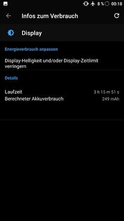

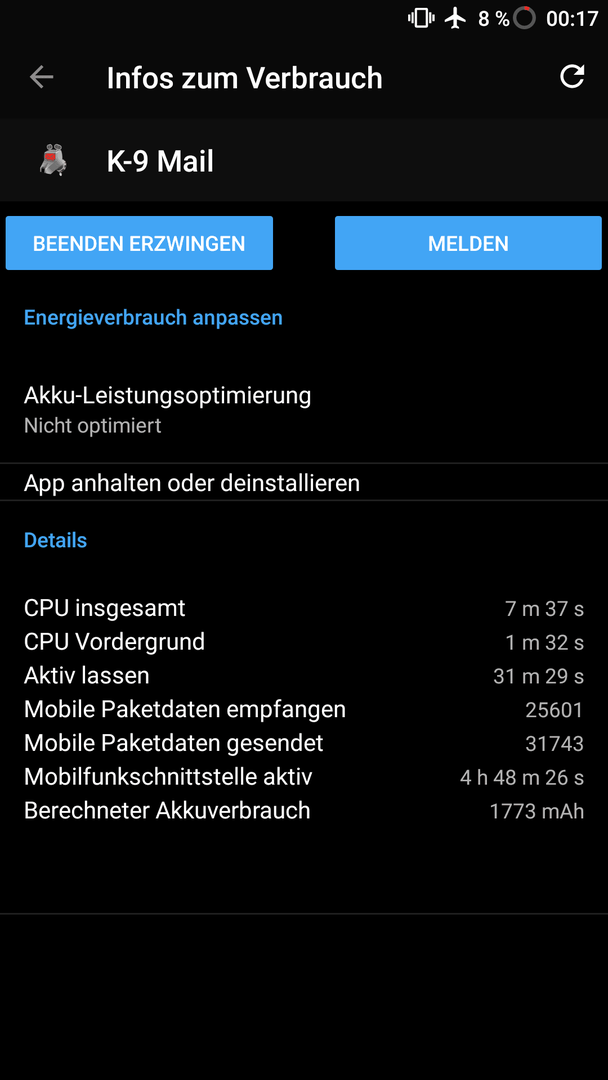

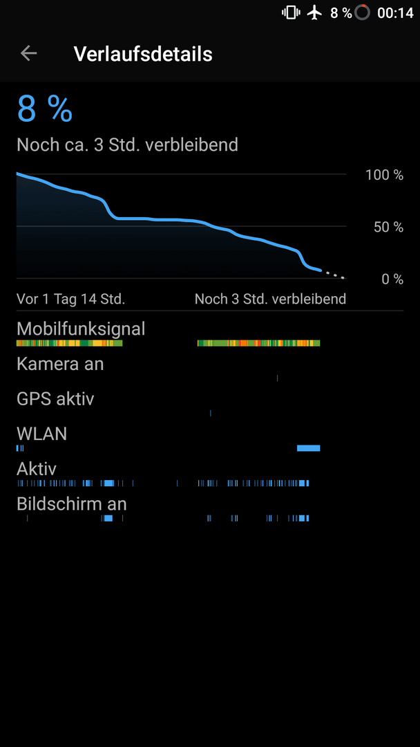

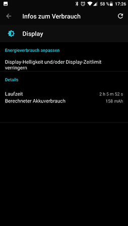

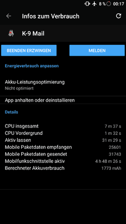

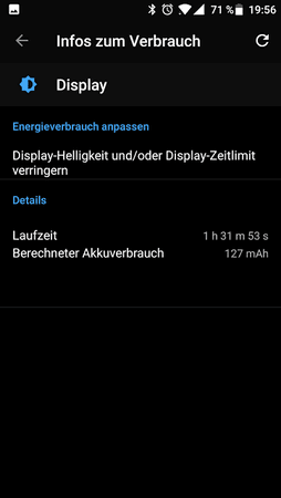

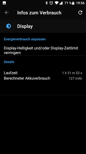

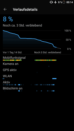

So, nach einer Woche Zeitmangel melde ich mich mal zurück, da ich letztes Wochenende auch erwischt wurde von einem immer wieder aktiven 3T, genauer gesagt schien K9-Mail der Bösewicht zu sein. Stutzig machte mich, dass ich nix geändert hatte zu meinen vorherigen Posts. (weder neue Apps, noch Settings geändert)
Aber erst mal genauere Infos:
Wir waren ein paar Tage bei Freunden und die ersten beiden Tage war ich nicht im Wlan. Netz war (zumindest im Haus) sehr dürftig, LTE eigentlich nie, meistens H+, aber auch ein G habe ich mal gesehen.. :scared: Und genau da liegt der Hund begraben. Als wir wieder daheim waren, wo wir sehr gut mit LTE versorgt werden, hat sich alles wieder normalisiert und K9 ist wieder nach unten gewandert.
Ich schließe nun daraus, dass LTE allgemein weniger Energie benötigt (was es auch soll wenn man permanent im LTE bleibt!) und dass viele Netzwechsel zwischen GSM und UMTS und LTE + schlechter Empfang am Akku zerren.
Nun bleibt nur die Frage offen, warum das 3T anscheinend von K9-Mail unter solchen Empfangsbedingungen so aktiv gehalten wird. Mein K9 läuft nur mit IMAP push, also keine regelmäßigen Abfragen. Das scheint dann wohl eher ein Google Protokoll Problem zu sein, welches bei jedem Netzwechsel irgendwas in Gang setzt, was das Gerät aufweckt.. Mal schauen, ob ich Bock habe, einen Bugreport zu verfassen.. :bored:

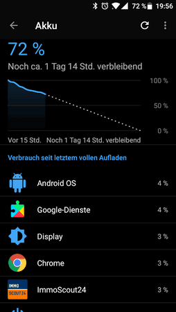

Meine Laufzeit mit 4.1.1 und Original Kernel
Wahrscheinlich hast du dabei 6 stunden youtube am stück geschaut. Kein problem.
Nein, hauptsächlich Chrome, Tapatalk, Signal und ein paar YouTube Videos.
