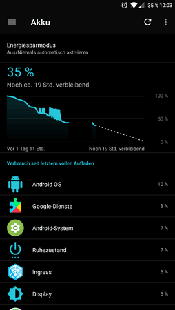

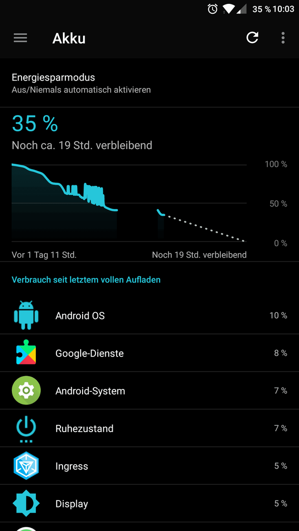

@mameyer31
Hi
Dein Android OS drain kommt vom permanentem sync....
geh in sichern&zurücksetzen und schalte "meine daten sichern" aus
hier hab ich im xda was von mir gepostet (man beachte die 4 tage laufzeit)
Screen on time - Post #230
und hier was ich alles so aus hab
Screen on time - Post #236
cheers
Reaktionen: BassBua, mameyer31 und romeon
