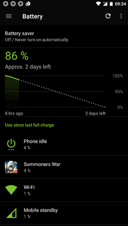

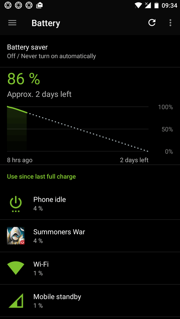

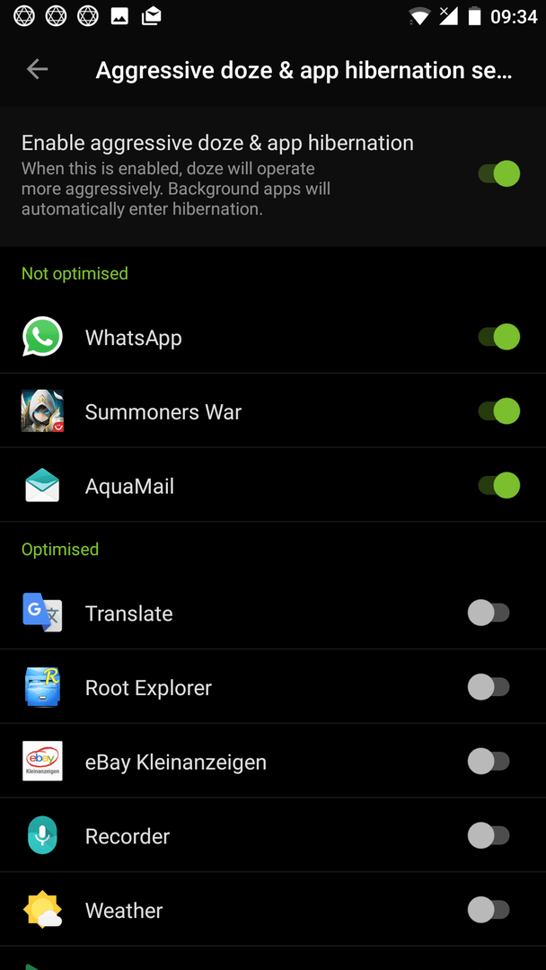

Könnt ihr mir etwas zu diesen beiden Bildern hier sagen?
8 Stunden das gerät über Nacht in Ruhe gelassen und in der Zeit 13% Akku verloren.
Habe das so verstanden, dass ich manuell (die 3 genannten) die Apps auswählen muss, die trotz Doze Modus weiterhin Benachrichtigungen schicken dürfen.
Nur steht Summoners War für meine Begriffe zu hoch in der Verbrauchsliste (wurde auch die kompletten 8h XX min vom System wach gehalten, obwohl die App ansich geschlossen war).
Ich schalte den Modus heute Nacht mal komplett aus und schaue dann nochmal.
Oder macht das einen Unterschied, ob ich den Modus an lasse und nur die Apps deaktiviere oder den ganzen Modus aus schalte?

An deiner stelle würde ich mal auf deutsch stellen [emoji23]. Aber sonst ist das richtig was du sagst. Kann aber immer mal passieren das eine app aus dem Ruder läuft.
Naja, verbrauchen nicht-deutsche Sprachen mehr Akku? :razz:
Kannst Du mir die 2. Frage auch beantworten?
/e: oder nee, ich nehme nur mal das Spiel raus und lasse Whatsapp und eMail aktiv,
deren Benachrichtigungen möchte ich ja immer erhalten.

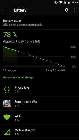

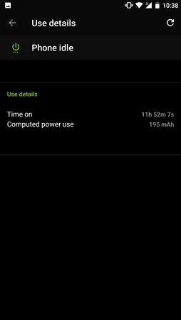

Irgendwie werde ich nicht schlau.
Heute Nacht von 23 bis 10 Uhr (im Standby) 22% Akku verloren.
Zugegeben hatte ich Summoners War noch in den Recent Apps drin, aber macht das soviel aus? :huh:
Ich kann auch gerne bevor ich schlafen geh, einmal alle Apps schließen, wenn das notwendig ist,
muss es nur wissen..
