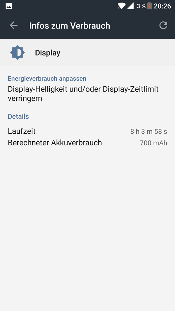

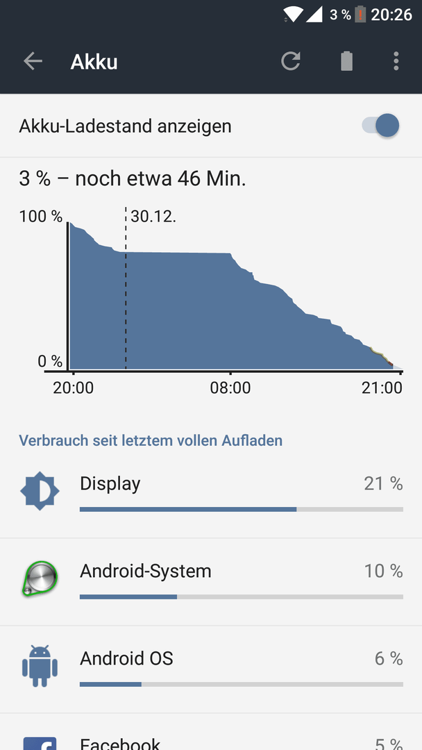

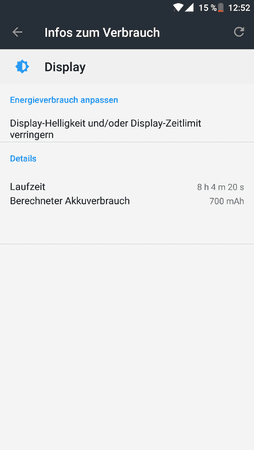

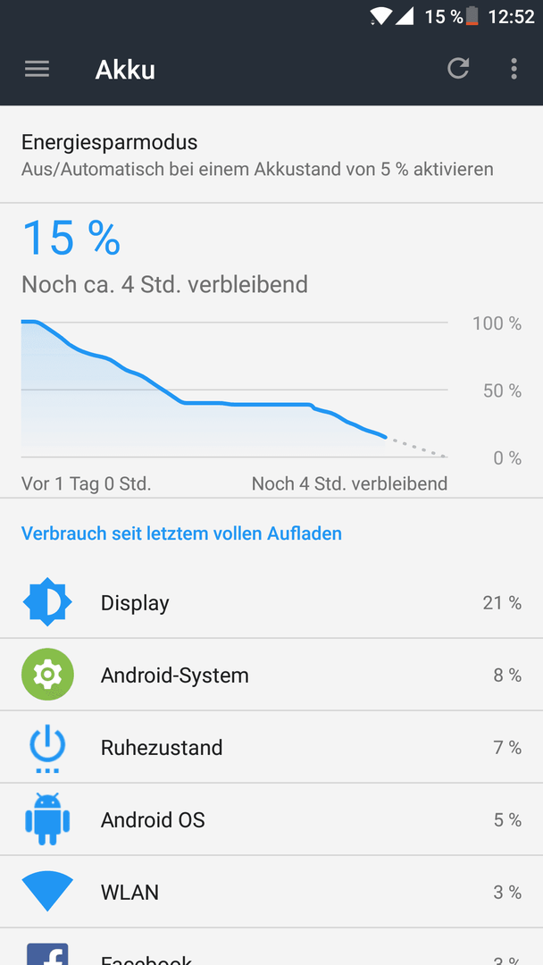

Bin mit dem Akku sowas von zufrieden :love:
OOS 3.5.4
OOS 4.0

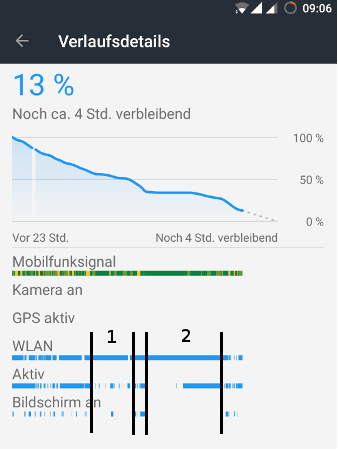

Mein altes Xperia Z2 hatte bei 8h über Nacht einen battery drain von etwa 1 bis maximal 2%. Das 3T bringt da, je nach Lust und Laune, 5 bis 15% zusammen. Ebenso ist mir seit gestern aufgefallen dass es teilweise permanent aktiv ist...
Ausgangslage:
Oneplus 3T - Ursprünglich mit OOS 3.5.4 sauber eingerichtet (ohne Titanium) und dann immer dirty geflasht bis auf OOS 4.0.
In TWRP wurde der Dalvik / Art Cache gelöscht und von der Google App habe ich den Cache wie auch die kompletten Daten gelöscht.
Hier ein schönes Beispiel von dem was ich meine:
Betrachten wir den Bereich 1:
Ich dachte zuerst dass es an der Android Doze Funktion liegen könnte (Einstellungen -> Akku -> Drei Punkte Menü -> Striktes Standby & Ruhezustand der App).
Wie man sieht ist im Bereich 1 einmal der Bildschirm eingeschalten worden. Vor dem Einschalten des Bildschirms war Doze ausgeschalten, danach war es eingeschalten.
Ausnahmen in Doze habe ich keine definiert. Google oder Launcher3 wären dort auch nicht auswählbar.
Desweiteren ist unter Einstellungen -> Standort der Modus auf Energiesparmodus (Nur Wlan, Bluetooth oder Mobilfunknetze eingeschalten).
Das Handy ist übrigens die ganze Zeit ruhig da gelegen und hat nur wegen ein oder zwei Emails Meldung gemacht.
Betrachten wir nun den Bereich 2:
Da habe ich heute in der Nacht geschlafen. Doze war aktiviert und das Handy ist die ganze Zeit am Nachttisch gelegen und wurde nicht angegriffen.
Wie man sieht ist die halbe Nacht so verlaufen wie man es sich vorstellt, dann war es daueraktiv.
Man sieht auch schön an der Akkustand Linie dass die halbe Nacht super, und die andere Hälfte furchtbar war.

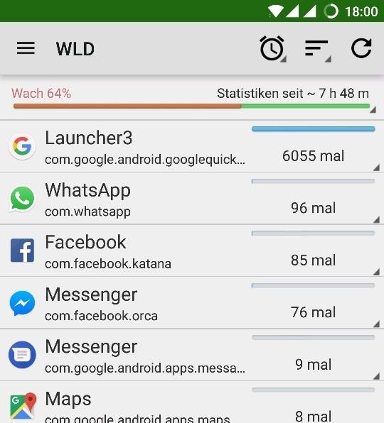

Ich habe mich also mit der App Wakelock Detector auf die Suche gemacht und wurde natürlich schnell fündig:
Launcher3 weckt das Telefon um ein hundertfaches öfter auf als alle anderen Apps.
Wenn man weiter in den Details sucht, findet man heraus dass es sich dabei um *alarm* handelt. Was das aber genauer oder weiter bedeutet habe ich leider noch nicht herausgefunden.
Interessant ist, dass ebenso bei der Akkuanzeige die Google Dienste, Android-System und Launcher3 mit nur ganz wenig Prozent angezeigt werden und auch die Laufzeit um ein vielfaches geringer dargestellt wird als im Wakelock detector.
Die Akkuanzeige gibt z.B. 40 Minuten für Launcher3 aus, während der Waklock Detector 4h ausgibt.

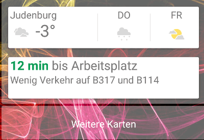

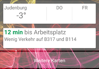

Des weiteren ist mir bei dem Widget von Google Now aufgefallen, dass es mir nicht immer die Symbole für das aktuelle Wetter anzeigt:
Vielleicht hat es ja irgendwie damit was zu tun?

Ok, ich muss meine Anschuldigung gegenüber dem Launcher3 als "aktiv lasser" zurückziehen.
Die häufigen Wakelocks sind anscheinen normal und beeinflussen auch die Aktiv Statistik nicht besonders.
Bei mir war die App "Bitcoin Wallet von Andreas Schildbach verantwortlich da diese, auch im Hintergrund, permanent die Blockchain synchronisiert. Auch wenn man es abgestellt hat. Jetzt ist wieder alles gut.
