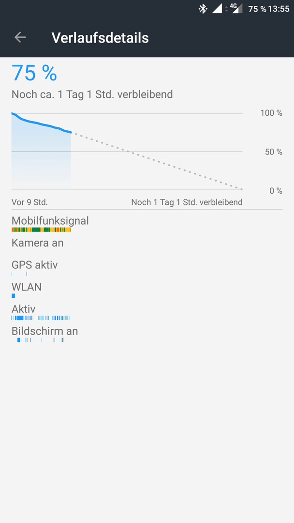

Kannst du mal zeigen wie deine Statistiken jetzt aussehen?
Bei mir sieht es so aus.
Da scheint bei dir etwas im Hintergrund zu laufen.

Kann es immer noch nicht glauben... Wenn man noch bedenkt, das ich es am einrichten bin, dann muss die Anzeige spinnen oder das Panel zieht zu wenig Saft.
