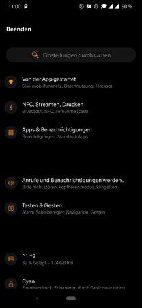

Mir ist nur aufgefallen, aber das war schon vor dem Update so, wenn das Handy auf dem Tisch liegt und ich tippe doppelt, dann geht es an. Wenn ich es aber angebe und es geht an, aber ich entsperre es nicht sofort, so dass es wieder aus geht und ich mache dann direkt Doubletap geht es nicht
