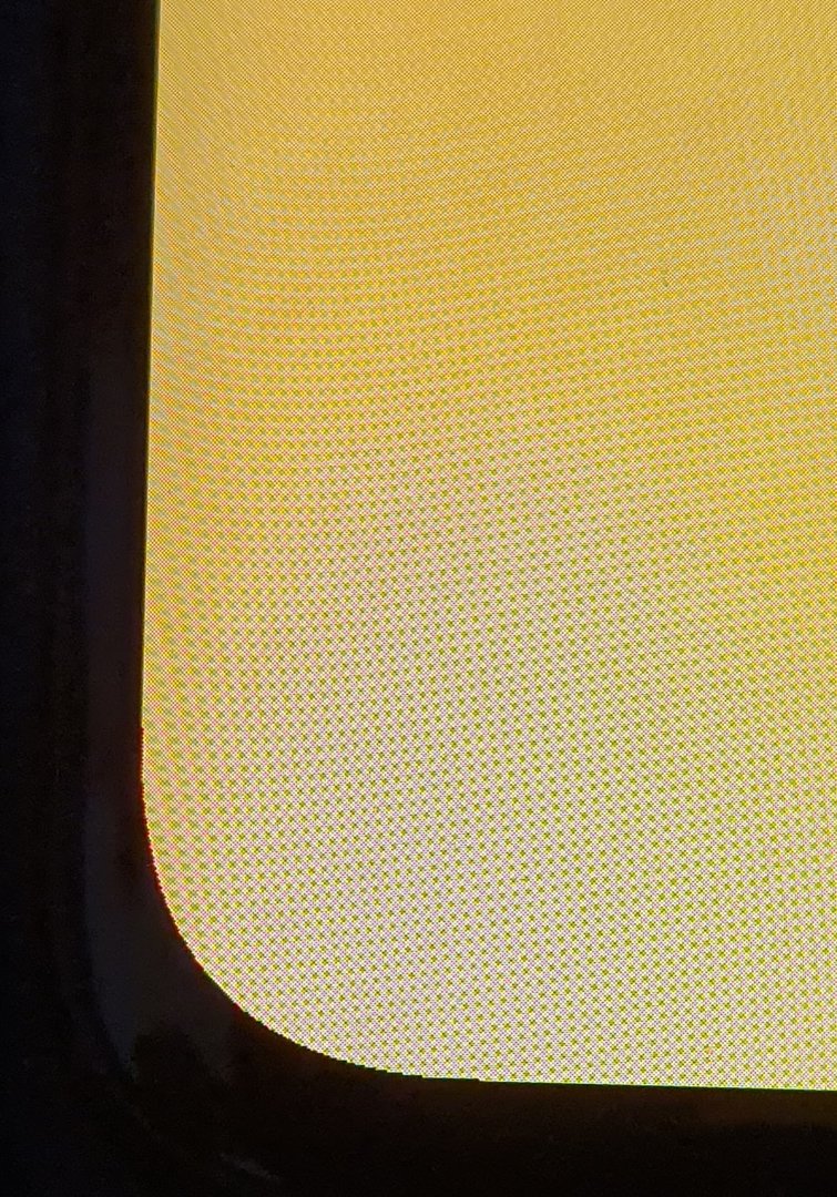

Hat sonst noch jemand an den unteren Rundungen des Displays so etwas?
Sieht aus wie Pixel Fehler, kann aber auch die Schwarze Folie sein. Habe das aber nur unten an beiden Seiten. Oben sind die Rundungen perfekt.
Tut mir leid. Hab das Problem nicht. Mein Display ist an allen 4 "Ecken" gleichmäßig was Helligkeit und Pixel betrifft.
@madmart beim 6T habe ich das oben ziemlich identisch auf beiden Seiten. Unten nicht
