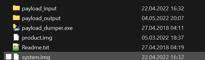

Nachtrag 2: Habe FastbootEnhance heruntergeladen und entpackt, dann kommt beim Klicken auf die exe-Datei ein Bildschirm, bei dem ich nicht weiterkomme. Was ist 'Payload Dumper' und wie nutze ich das?
Payload Dumper
ist zum entpacken der Firmware gedacht!
Die Original Firmware ins payload_input kopieren/verscheiben.
Auf die payload_dumper.exe klicken und die Firmware wird nach payload_output entpackt
