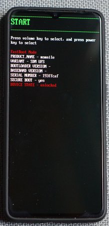

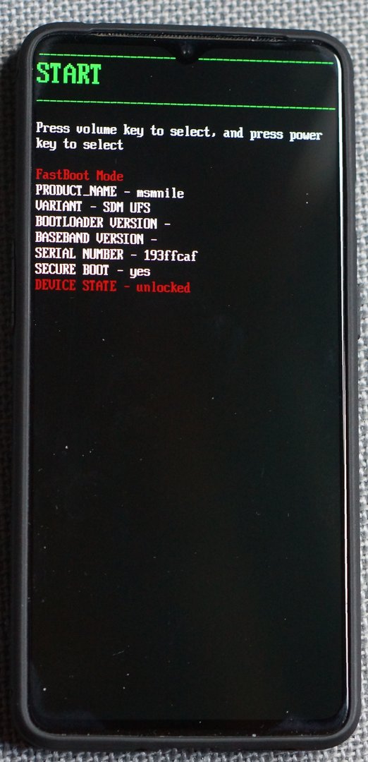

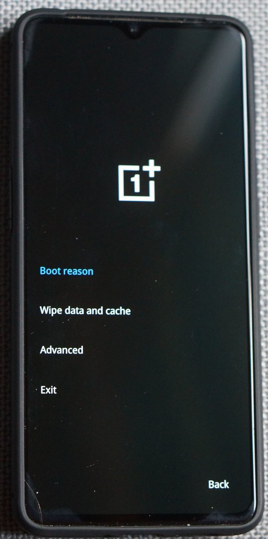

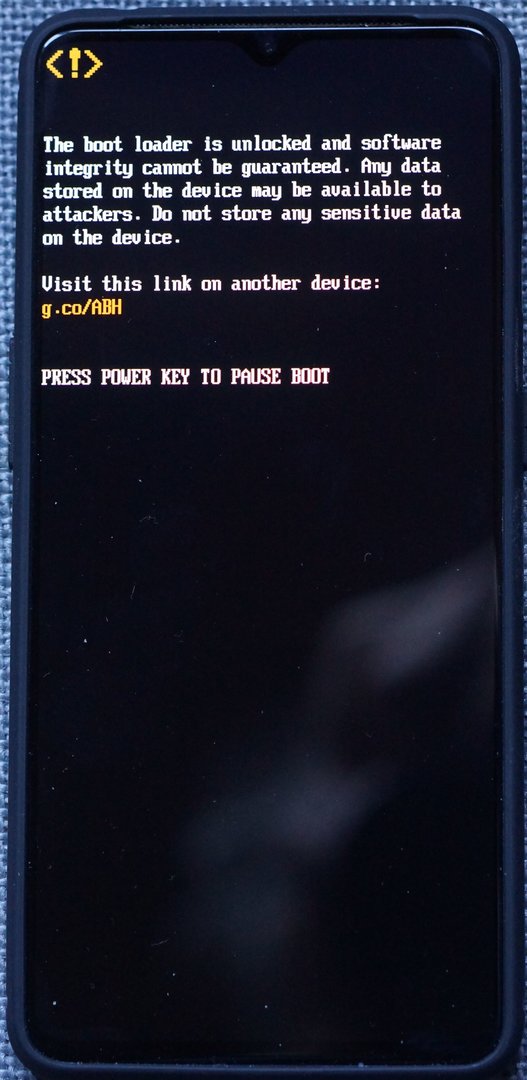

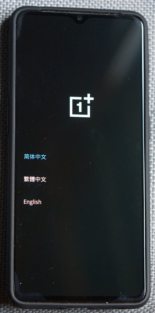

Um zu klären, wann ich wo bin (?), hier ein paar Bilder von den Screens, mit der Bitte zuzuordnen:
Meine ADB-Befehle habe ich bei Anzeige des ersten Screens eingegeben.
von links:
1+2 = recovery von Oneplus
3 = fastboot
4 = Warnhinweis beim Starten wenn Bootloader entsperrt
Im Recovery von Oneplus kann man nicht so viel machen.
Im Bild 3 (fastboot) gehen nur fastboot Befehle.
Reaktionen: RadHeiner
