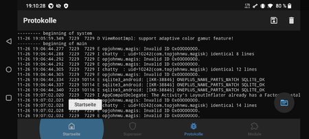

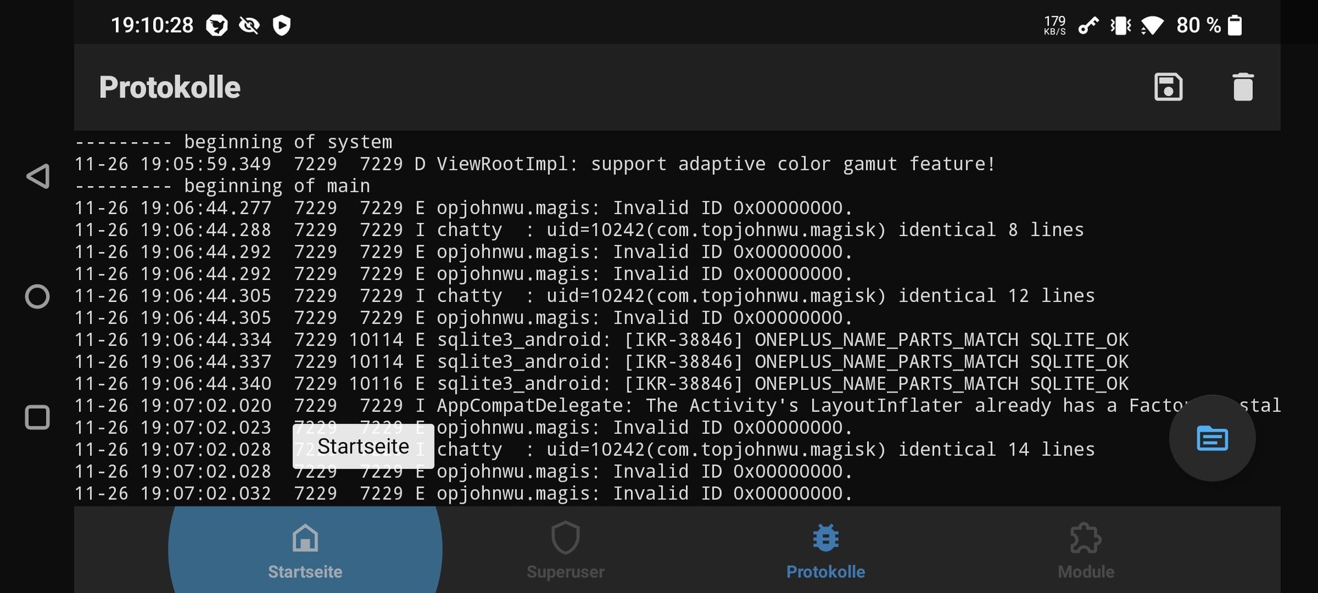

(Protokoll-Ausschnitt des Patch-Vorgangs:
Screenshot_20221126-191028.jpg)
und Kopieren dieser auf den Rechner und anschließendem Flashen auf das Händi. Aber dazu später, nachdem ich eventuell mögliche Ursachen aus Vorfehlern ('logo' an Stelle von 'LOGO' sowie Anwendung von 'fastboot reboot fastboot') geklärt habe.

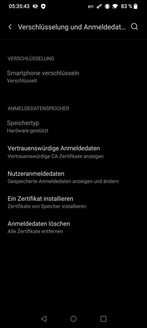

Mein op7T ist verschlüsselt! Könnte das mit dem Problem zu tun haben?
Das logo.img ist dein Bootlogo, als quasi nur mehrere PNGs in einem Container. Kannst du jederzeit über Fastboot flashen und somit keine Fehlerquelle.
Wäre beim Flashen was falsch gelaufen, würde dein Handy nicht booten. Also alles prima.
Oh nein!! Echt? Dein Handy ist jetzt verschlüsselt? So wie alle Androids, die mit A6 damals auf den Markt gekommen sind und bei denen seither standardmäßig der interne Speicher verschlüsselt ist? :)
Nein, da sind keinerlei Infos über den Patchvorgang zu sehen. Man sieht nur 1 Fehler, aber ohne jeglichen Zusammenhang. Daher keine Ahnung, was das bedeuten soll.

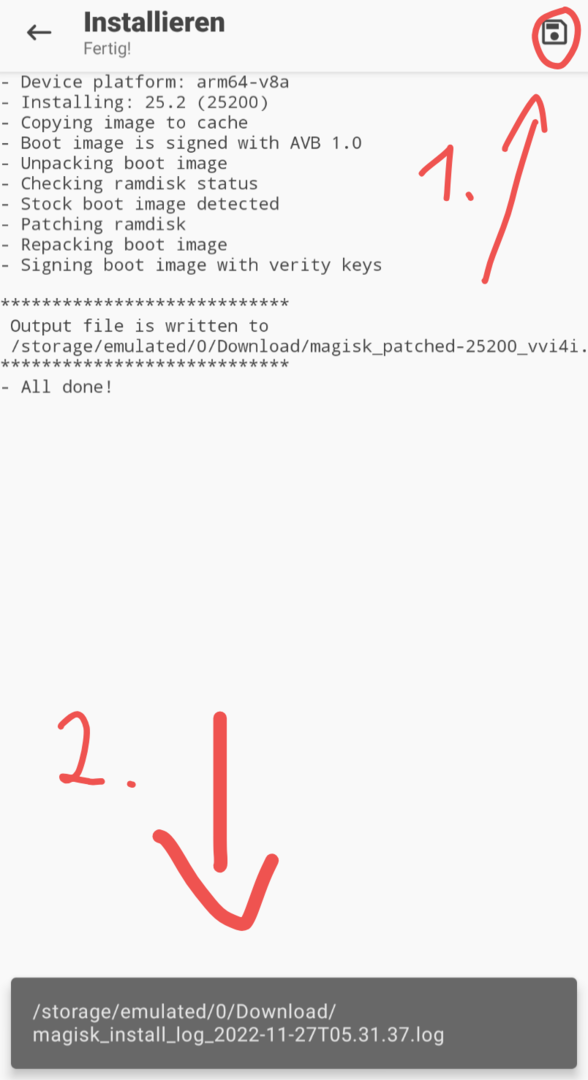

Ein Log des Patchvorgangs erstellst du wie im Screenshot zu sehen ist.
Um den Fehler zu finden, musst du mir deine Schritte nennen, die du gemacht hast.

Ich hatte das früher mal bei einem Galaxy S5 von 2014, da musste ich zum Entschlüsseln das Gerät zurücksetzen, mit komplettem Datenverlust (außer der auf den PC gesicherten). Das steht mir hier nun wohl auch bevor.
Die Verschlüsselung muss der Vorbesitzer vorgenommen haben, wenn sie nicht schon im Auslieferzustand vorhanden war. Das op7T ist ein HD1900, China-Version.

Das Protokoll, über das Disketten-Icon gespeichert, habe ich angehängt. Ist das, was abgespeichert wurde.
Auffällig sind dort die massenhaften Einträge "opjohnwu.magisk: Invalid ID 0x00000000". "Invalid ID", weiß nicht, was heißt das in diesem Zusammenhang.
Die Bildschirmanzeige (Screenshot) nach dem Patch-Vorgang sieht exakt wie bei Dir oben aus.

Ich meinte das Log, das beim Patchvorgang gespeichert werden kann (s. Screenshot vorh. Post) weil du sagtest:
In deinem Log steht aber NIX vom Patchvorgang drin. Dein Log wurde mit Logcat erstellt und ist ein allgemeines Systemlog. Magisk zeigt aber nur die Einträge davon, die auch mit Magisk zusammenhängen. Ich kann mit dem Fehler in deinem Log auch nichts anfangen.
Du brauchst mir jetzt aber kein Log vom Patchvorgang zu erstellen. Ein Fehler wird dir auch so angezeigt, da braucht man kein Log.
