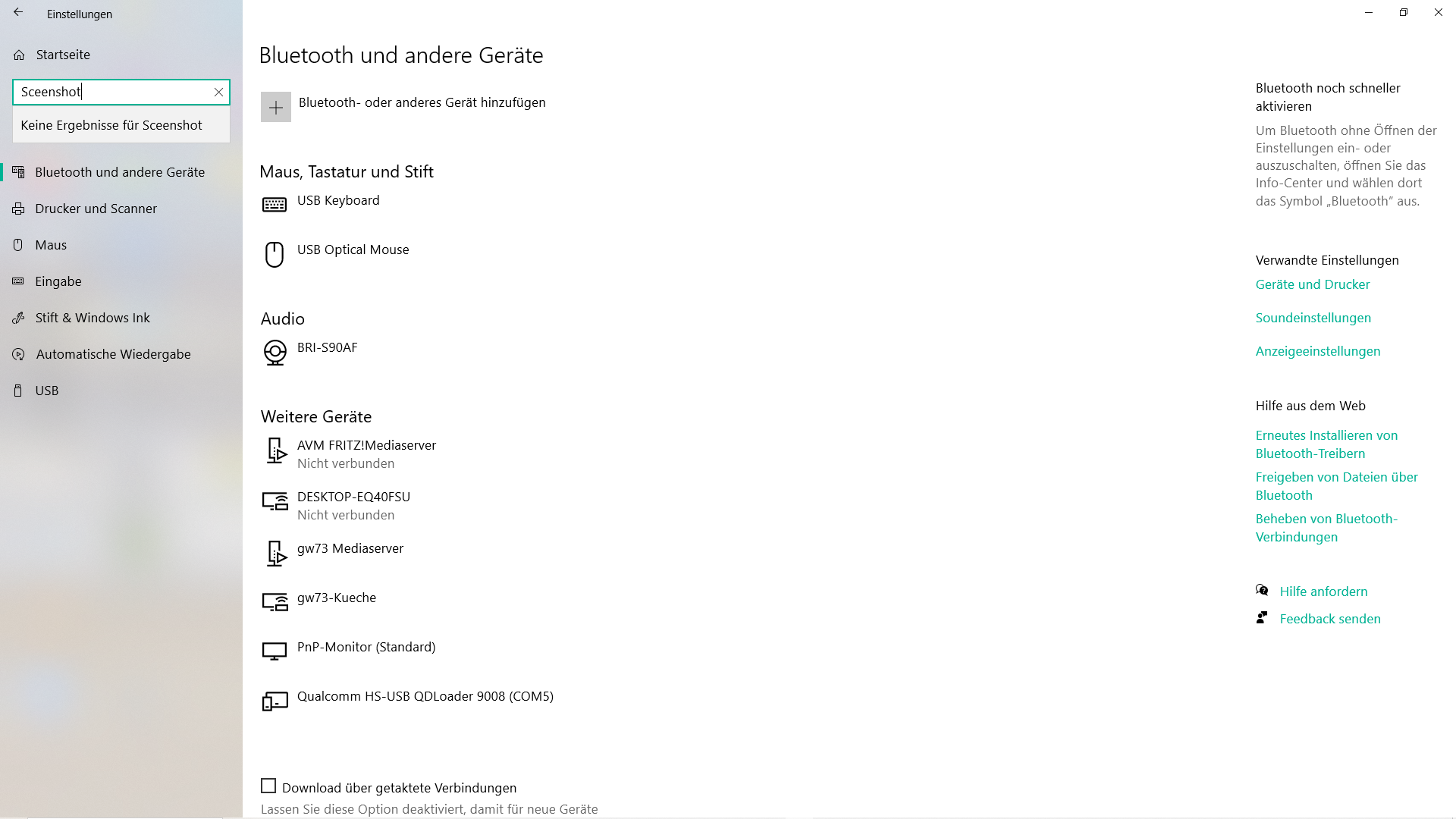

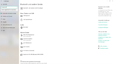

Ich hänge hier einen Screenshot meines Gerätemanagers an. Dort ist unter 'Sonstige Geräte' an unterster Stelle das Händi zu sehen, nachdem ich es über Originalkabel und USB 2.0 angeschlossen habe. Die Verbindung und Anzeige verschwindet kurz nach Loslassen der +-Tasten.

@DLH007 Es ist ja auch egal, welche Anleitung man verlinkt. Befolgt werden nur irgendwelche kunterbunten Befehle, deren Sinn ich nicht verstehe.

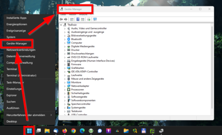

Es muss nur richtig angewendet werden...dazu ist es nötig genau zu lesen und exakt Anweisung zu befolgen.
Du zeigst im Bild nicht den Gerätemanager...dieser lässt sch über einen rechtsklick im Startmenü öffnen.

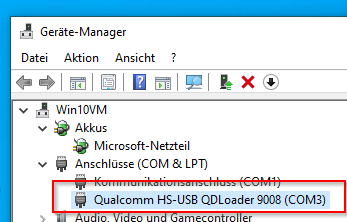

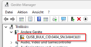

Eben extra nochmal für dich getestet, es dauert keine 10 Sekunden in den Modus zu kommen. Beschrieben in Beitrag 45. Ergebnis siehe Screenshot. In meinem Fall sind die Treiber nicht installiert, da ich ja momentan kein Bedarf fürs MSM-Tool habe.
Wenn du dort angekommen bist, können wir dich weiter anleiten.
Hier mit installierten Treibern.

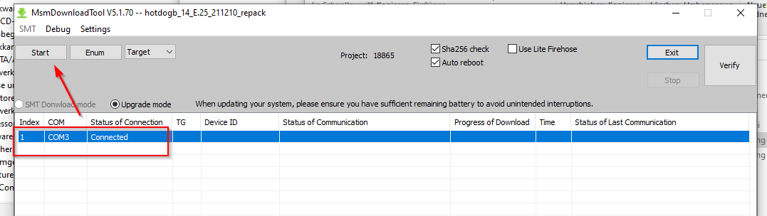

Hier mit MSM-Tool, Gerät wurde erkannt und per Start wird es in wenigen Minuten "repariert".
