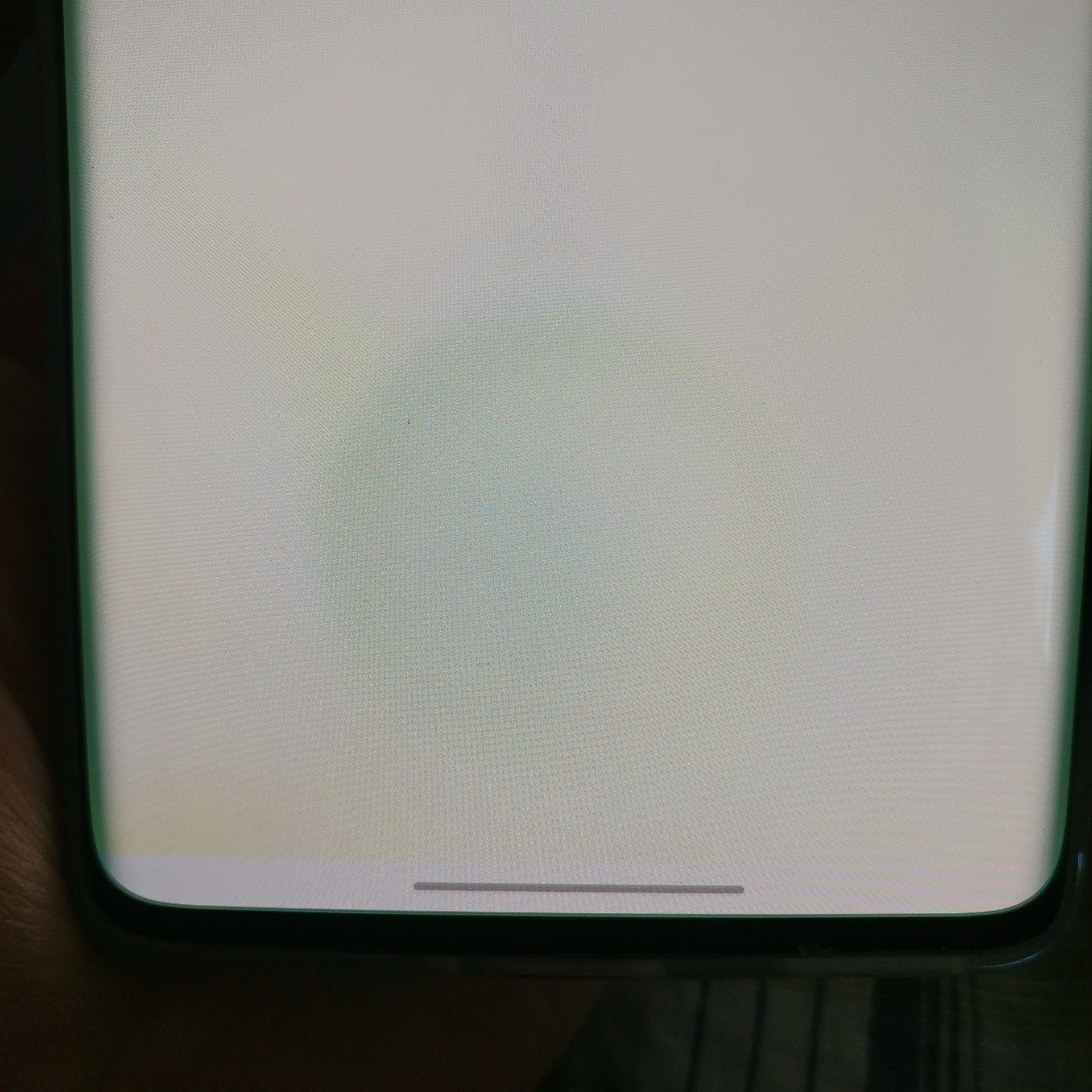

ich habe seit Samstag mein 8 Pro in den Händen. Bestellt bei Amazon. Habe soweit nichts bei der geringen Helligkeit feststellen können, auch nichts an den Leisten. Habe mich entsprechend schon gefreut und das Handy eingerichtet. Dann bei einem Banking App festgestellt, dass auf einmal unten links die Verfärbung kommt. Auf dem Foto sieht man noch Spuren um den Fingerabdrucksensor

@strelok
Das sieht nicht gut aus. Direkt zurück wäre da mein Rat
@Hudrator kann es denn mit der App explizit zusammenhängen? Habe nirgends sonst andere (hier beschriebene) Effekte gesehen. Oder meinst du es ist tatsächlich Hardware Fehler? Dann wäre es auch anderweitig zu sehen...
Bis auf die Folie ist sonst alles cool bei dem Handy
Ein Hardware Fehler würde bedeuten, du hast es überall, nicht in einer App oder sonst irgendwo.
So wie ich dich verstehe hast du es nur in der Banking App? Dann kein Hardware Fehler.
Starte Mal einen OLED Test über Display Tester, auch mit verschiedenen Hintergrund Farben. Guck Mal ob das da auftaucht.

@MMI mit Display tester sieht man das eingebrannte kaum.. Hab bisschen an den Werten bzw Farben herumgespielt - verrückt.

@strelok
Okay wenn du das wirklich NUR in der einen App hast... Ist es was anderes. Ich dachte das wäre überall der Fall. Dann kann es auch mit der App zusammenhängen. Welche App hast denn da benutzt?

@MMI habe jetzt versucht soweit wie möglich die Farben in dem Tester nachzustellen, nichts gesehen. Weder bei 120 noch bei 60 Hz.
Habe jetzt aber in einem Garmin App mit dem schwarzen Hintergrund bei voller Dunkelheit auch etwas gelbes gesehen. Sowohl bei 60 als auch bei 120 Hz

@ Mani85: Wenn es ein Burn-In sein sollte, ist das dauerhaft. Kriegt man nicht mehr weg. Sollte der Burn-In auf der sichtbaren Displayfläche sein, würde ich es tauschen. Sollte der Effekt nur bei Statusleiste oben sein und den man nur sieht, wenn diese Mal ausgeblendet wird dann mit bestimmen Hintergrund und Helligkeit und man damit leben kann, kannst es weiter benutzen.
Beim Burn-In bitte beachten: Meistens ist das kein Garantiefall. LG gibt zb keine Garantie da es ein OLED Problem ist. Dennoch tauscht LG in der Regel auf Kulanz aus. Wie OP das handhabt, keine Ahnung. Aber wenn du unter die gesetzliche Rückgabefrist kommst, müssen die tauschen.
Wenn es Pixel Retension ist, ist es erstmal halb so wild. Es kann gefixt werden seitens des Herstellers, also OP. Falls nicht, kannst du das auch dauerhaft haben, jedoch kann das auch von jetzt auf gleich, im Gegensatz zu einem Burn-In, wieder verschwinden so wie es kam. Hier entscheidet auch der persönliche Geschmack. Ist es nur bei der Statusleiste wenn diese Mal ausgeblendet wird und einen bestimmten Hintergrund mit bestimmter Helligkeit zeigt, kann man das ignorieren. Darum geht es hier ja. Nur um die Statusleiste. Auf dem Hauptbildschirm ist das ja nicht der Fall, zumindest nicht hier im Thread. Falls es auch da sein sollte musst du selber entscheiden was du machst.
Mach Mal bitte ein Bild.

@MMI dsnke für deine Ausführungen. Ich habedie image retention in der statusleiste ganz leicht und unten der app switch Balken.
