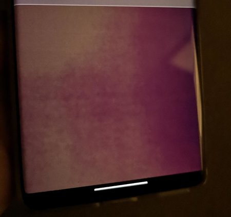

@MMI hier ist das Bild von Garmin App. Es sieht gleich bei 60 und 120 Hz
@strelok meinst du das relativ stark verfärbte rechts oder die "Flecken" im linken Bereich?
@EdleRatte Flecken im linken Bereich.
Man hat diese in der App bei der automatischen Helligkeitsregelung in Dunkelheit.
Die habe ich teilweise auch bei sehr dunklen Grautönen in dunkler Umgebung. Wird sich hoffentlich mit dem Update von OnePlus besseren
Reaktionen: strelok
@EdleRatte das ist irgendwo zwischen dunkel dunkel grau und schwarz. Bei mir ist es die Linke Hälfte betroffen.
Habe versucht es eben in dem Tester mit den Farben nachzustellen. Es Färbt sich gelblich nicht das gesamte Displayfeld, sondern geht diagonal von unten nach oben, wenn der Grauton sich verändert. Red =0, Blue=0, Gelb wird unten bewegt, dann merkt man die Veränderung inkl. Gelbfleckigkeit

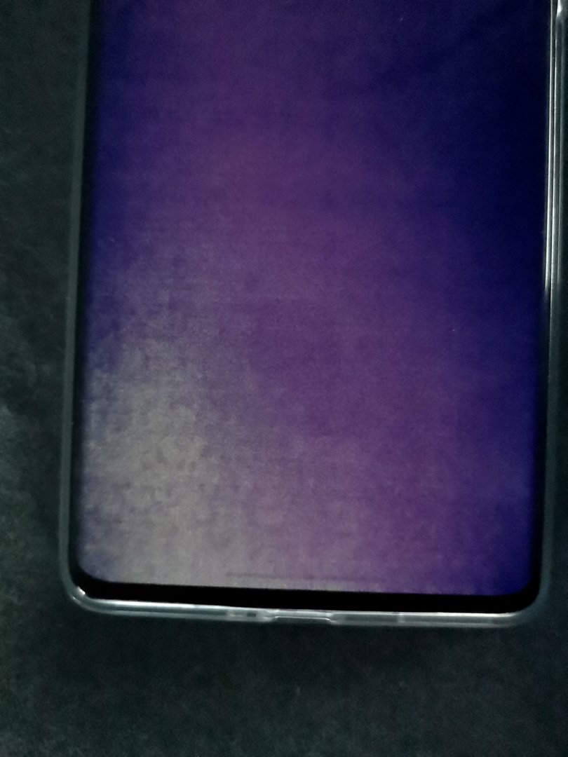

So sieht es bei mir aus. Sieht auf dem Foto natürlich schlimmer aus als in echt. Getestet habe ich es mit dem 5% Graufoto welches ich dir mal beigefügt habe. Ob es sich um ein Hard- oder Softwareproblem handelt kann ich dir leider nicht sagen. Fakt ist aber, dass Grautöne generell teilweise sehr verfälscht wiedergegeben werden, was sowas natürlich begünstigt. Mach dich am besten nicht verrückt und nutze dein Gerät unter normalen Bedingungen, viele Dinge wirst du bei normaler Nutzung gar nicht bemerken. Und OnePlus scheint ja zumindestens dran zu sein und hat die Probleme zugegeben. Wenn das Display besser im unteren Helligkeitsbereich kalibriert ist, werden solche Verfärbungen auch wahrscheinlich nicht mehr sichtbar sein. Und wenn doch, haben wir immer noch die Möglichkeit unsere Geräte zur Reparatur einzuschicken.

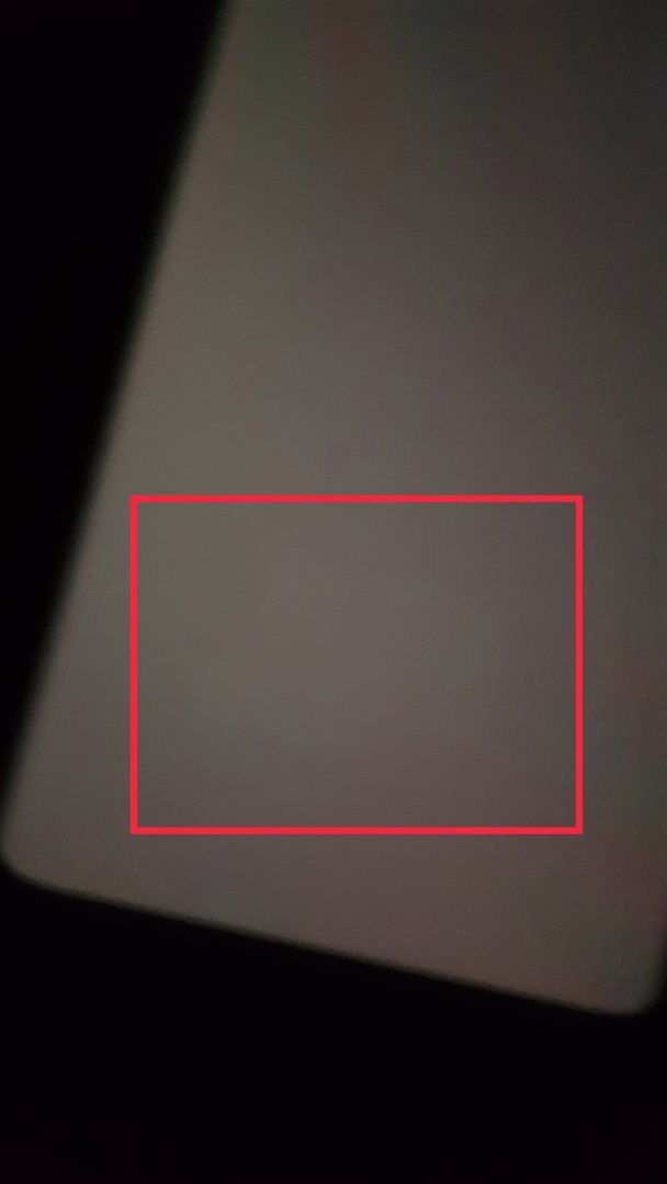

Ich habe unten dieses Viereck was heller ist. Es ist nie komplett auffällig, aber immer da, was bei einem 900€ Smartphone nicht sein darf. Hat sonst noch jemand dieses Problem? Denkt ihr das ist ist mit einem Software Update zu fixen?
Reaktionen: Ramlow90
@adrian1999 Ist es auch bei voller Helligkeit sichtbar?
@EdleRatte Ja, leider 😔
Dann stimmt leider mit dem Display etwas nicht. Wo hast du das Gerät denn gekauft?
@EdleRatte Bei Handy-Deutschland im Vertrag, ich weiß gar nicht was ich jetzt machen soll, schließlich kann es ja beim neuen Gerät nur noch schlimmer werden...
Ich würde das mit Handy-Deutschland abklären und um einen Austausch bitten. Von Flecken die selbst bei höchster Helligkeitsstufe sichtbar sind habe ich hier noch nichts gelesen und denke das sich das Problem auch leider nicht mit einem Update beheben lassen wird. Vorallem weil es auch so ein deutliches Rechteck ist. Die anderen Problemen von denen du hier so liest treten eigentlich nur bei dunkler Umgebung auf, bei voller Helligkeit ist alles gleichmäßig. Wenns dich nicht zu sehr stört kannst du es natürlich auch behalten und irgendwann mal zur Reparatur einsenden.

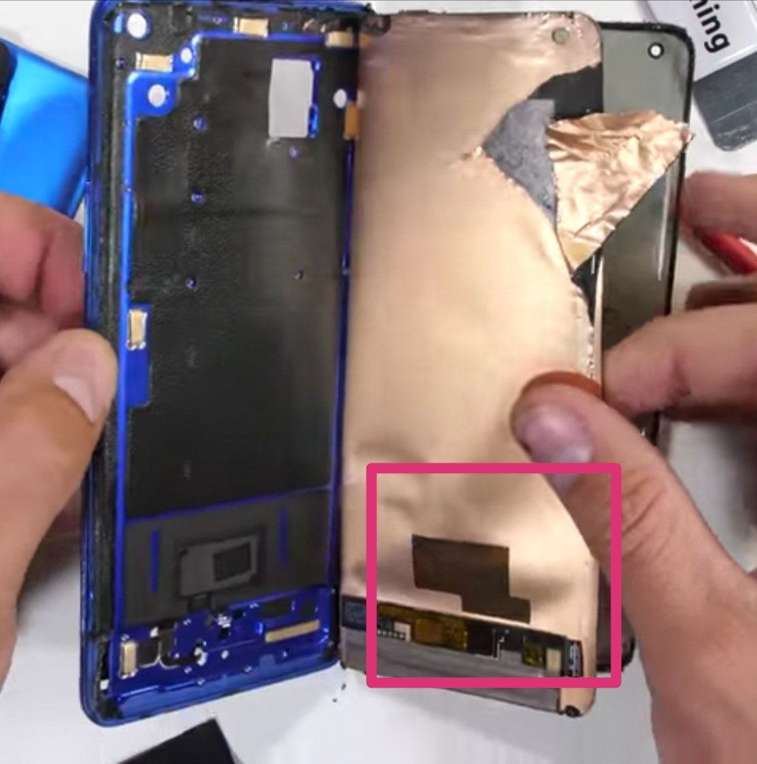

@strelok Das kommt aber nicht zufällig von einer Displayfolie oder? Wenn ich das richtig sehe liegt dort der Fingerabdrucksensor wo dein Rechteck sichtbar ist.
Schau mal bei der 6:20 Minute im Video ob die Proportionen vom Fingerabdrucksensor zu deinem Rechteck passen.
Okay habe dein Rechteck gefunden.

@EdleRatte Also der Kreis in Mitte ist ziemlich genau der Fingerabdrucksensor. Man sieht es auch kaum mit den Augen, aber volle gelbverfärbte Ecke mit der Abgrenzung zu der unteren Leiste.
Sorry ich habe gerade deinen Beitrag mit dem Beitrag von @adrian1999 verwechselt... Dort sieht man die Umrisse des Fingerabdruckes noch deutlicher. Bei dir war es ja eher eine Kreisförmig Verfärbung was eigentlich nicht vom Fingerabdrucksensor kommen kann und vorallem nur in der Banking App. Wenn es nur in der App Auftritt kann es eigentlich kein Hardwareproblem sein.
OK krass, meine hellere Stelle hat exakt die Maße des Fingerabdruck Sensors, auch dieses kleinere untere Rechteck... Wie kann sowas sein? Warum ist das nur bei mir an der Stelle verfärbt?

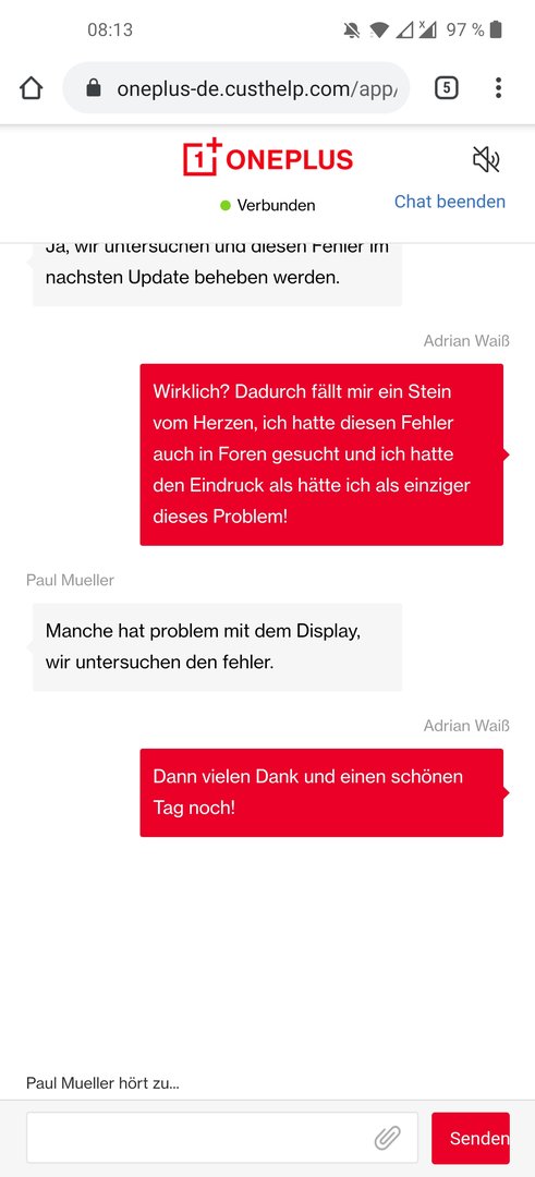

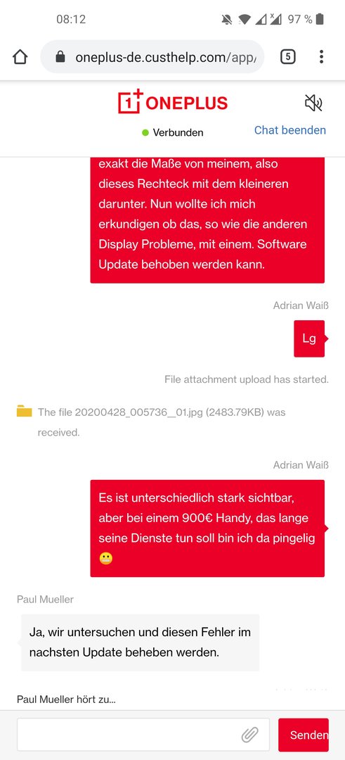

Hallo, ich habe gerade Mal den Support gefragt und wirklich überzeugt hat mich die Antwort nicht, es wirkt als hätte er die Frage gar nicht richtig verstanden und nur "Display Fehler" gelesen... Was haltet ihr davon dass es angeblich gefixt wird? 😬
