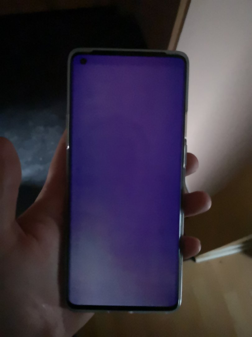

Könnt ihr bitte mal mit dem beigefügten Foto in einem etwas abgedunkelten Raum schauen, ob ihr zum Teil auch diese "Flecken" habt? Helligkeit hatte ich ca. bei 60%. Fällt bei normaler Benutzung eigentlich überhaupt nicht auf und tritt auch nur bei diesem Grauton auf.

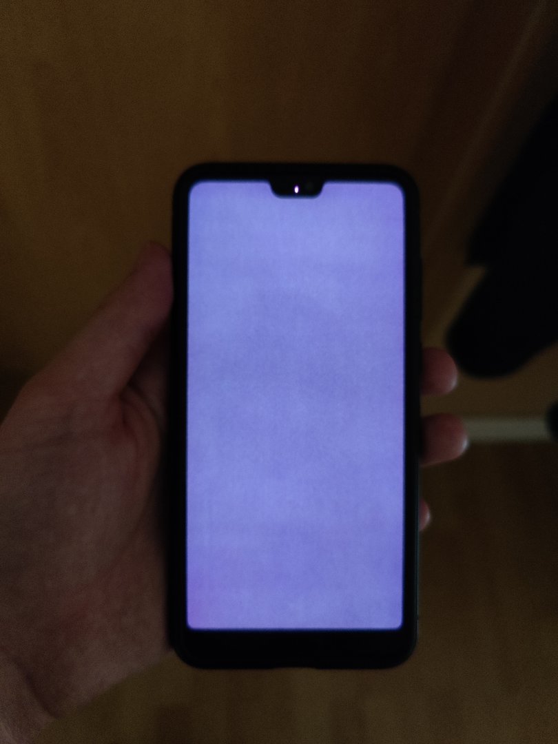

So sieht es übrigens zum Vergleich beim P20 Pro aus.

@EdleRatte hab rechts einen durchgehenden 2cm breiten Balken. Leicht aber sichtbar. Das auch nur bei knapp 30% Helligkeit, sprich wenn ich drunter oder höher gehe sehe ich nichts mehr....interessante Display von Oneplus. Da muss man die Lobpreisungen fürs Display mal überdenken. Hoffe es ist halbwegs in den Griff zu kriegen mit Updates

Habe auch einen Balken also Streifen vertikal von 1.5-1.8 cm bei unter 30%

@Hooha ja so meinte ich es auch. Vertikal defintiv. Aber nur in bei einer bestimmten Helligkeit. Sprich stört mich nicht. Hab eben nochmal geschaut, ja bei mir auch 30%, habs korrigiert. Auch mit dc dimmen übrigens für interessierte
Also so wie bei mir ungefähr aber als Balken?
@EdleRatte an deinem kleinen Finger ist doch ein weißer steifen 2cm im Display rein. So einen Streifen durchgängig habe ich
Reaktionen: EdleRatte
Bei mir ist er dunkler und nur beim Nachtmodus sichtbar.
Ah okay der ist mir gar nicht wirklich aufgefallen 🤣 Aber so einen großen Bereich wie bei mir unten links habt ihr nicht? Also alles eher gleichmäßig wie im oberen Bereich? Wobei die Farbe auch eher grau sein sollte und nicht lila wie es das Display wiedergibt..

@anil44 Also kein Fleck wie bei mir? Fällt beim normalen Gebrauch aber auch eigentlich nicht auf. Mit DC Dimming ist der Fleck bei mir übrigens weg sondern eher dunkel "lila" wie im oberen Bereich
@EdleRatte jup kein Fleck den ich erkennen konnte.

Wären vielleicht auch noch andere so lieb und würden das mal ausprobieren? Im 60hz Modus ist der Fleck bei mir auffälliger und bei 60hz habe ich in dunkler Umgebung auch eher einen Rot- anstatt Grünstich. Ich hätte bis Mitte nächste Woche noch die Möglichkeit das Gerät zu tauschen aber bin mir ehrlich gesagt sehr unsicher was das letzendlich bringen wird..

@anil44 Danke dir. Liegt definitiv am Licht, im dunklen ist der Fleck unten links am meisten sichtbar, aber auch nur mit dem beigefügten Bild. Ist in etwa dasselbe Problem wie bei @StylesLe im ersten Post, nur unten links anstatt unten rechts.
