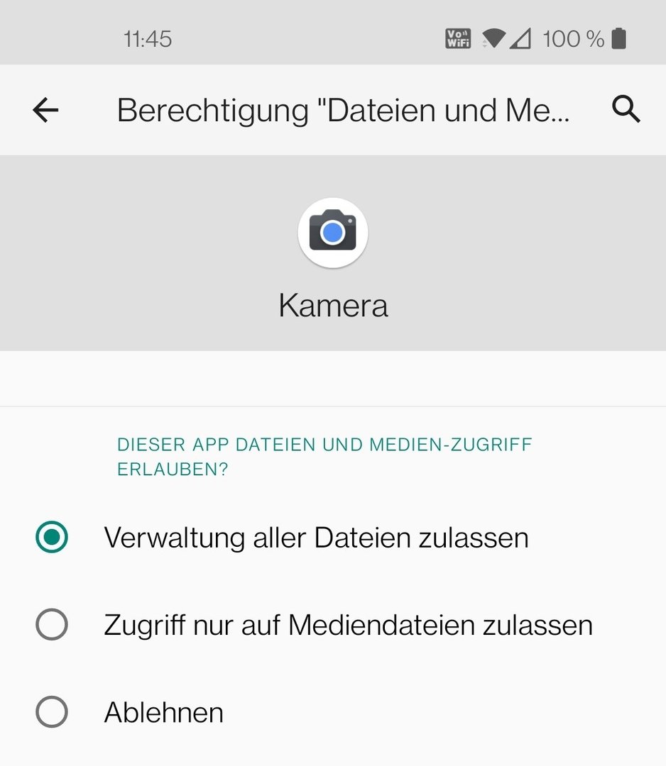

@Raser2 die Einstellung finde ich bei mir nicht, es gibt bei mir nur "Zugriff nur während der Nutzung der App zulassen/Jedes Mal fragen/Ablehnen" und nicht "Zugriff immer zulassen"

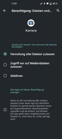

@PCzie du musst zu Einstellungen/Apps und Benachrichtigungen/App-Berechtigungen/Dateien und Medien. Dort bei der Google Kamera die Verwaltung aller Dateien zulassen
So schwer ist das nun wirklich nicht zu finden.

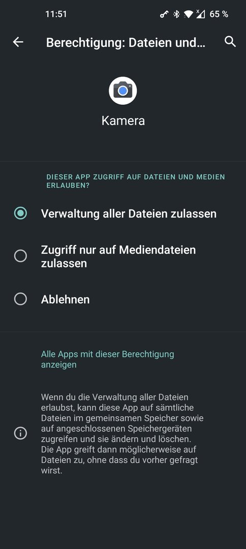

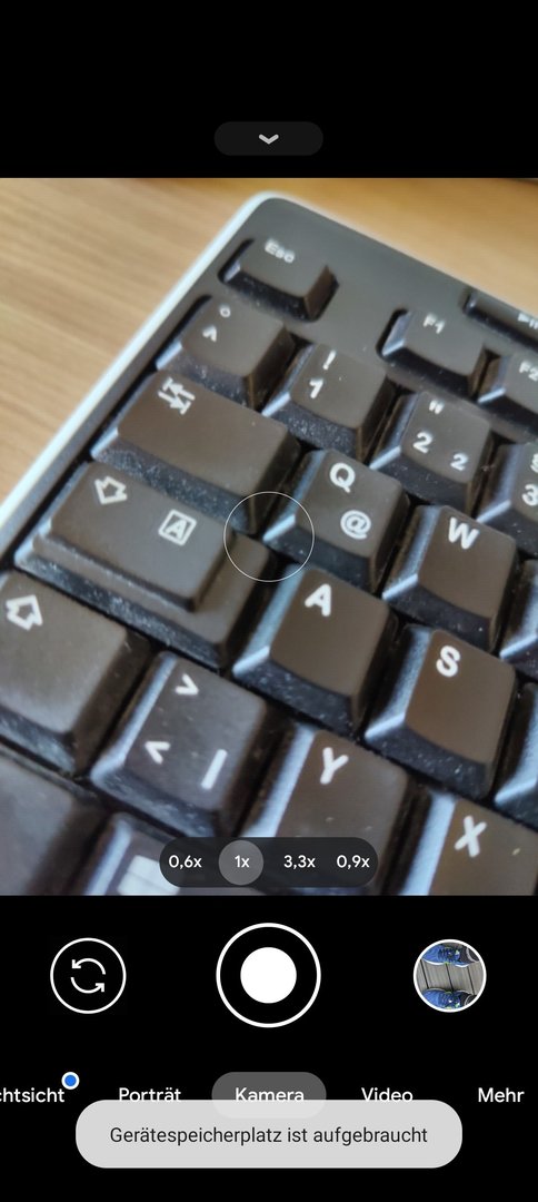

danke Dir! hab ich bereits so gesetzt, bekomme die Meldung "Gerätespeicherplatz ist aufgebraucht" allerdings weiterhin

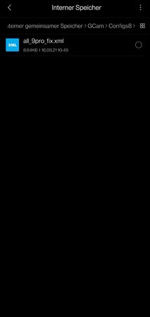

sorry, bin dabei die Statistik aufzuwerten...aber bis jetzt konnte mir auch durchs "reine mitlesen" gut geholfen werden 👍; die Option hatte ich gefunden und war bereits gesetzt (s. Anhänge), daher war mir nicht klar, ob ich an der richtigen Stelle bin
hab meinen Fehler gefunden; die xml muss ja in dem gcam-configs-Verz. liegen und nicht einfach in dem Downloadverz.; reinkopiert nach gcam configs8, Aufruf & import funktioniert, sry; wieder was gelernt 🤷‍♂️

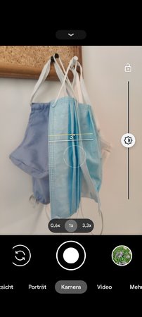

Warum habe ich bei dieser Version der GCAM eigentlich ein "viertes Objektiv"? Also das mit 0,9 wie auf dem zweiten Foto von PCzie.
@FocusTaz das ist nur solange, bis man die xml angewendet hat.
Dann muss ich nachfragen. Wie wendet man sie an? Habe sie geladen und in den entsprechenden Ordner gepackt. Auch über die Einstellungen in der App versucht. Trotzdem bleibt die 4. Einstellung
GCam/Configs8
Die 2 Ordner im Root erstellen und in Configs8 die XML verschieben!
