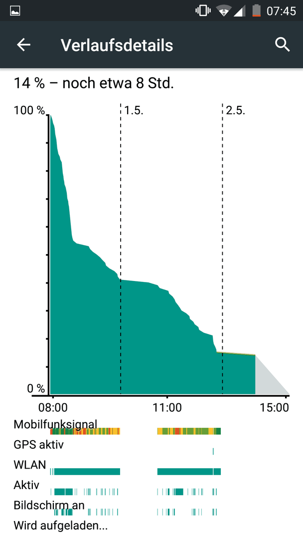

Seit dem Update auf CM 12 ist WhatsApp bei mir an erster Stelle was den Verbrauch angeht. Egal wieviel Dispayzeit.....WhatsApp ist immer an erster Stelle...was mir Auffällt in den Details ist, dass die Mobilfunkschnittstelle aktive sehr hoch ist. An was liegt das auf einmal?
Habe ich auch, ist glaube ich ein Bug.
Installier dir mal Gsam Battery Monitor, da taucht das nicht auf.
m4soN schrieb:

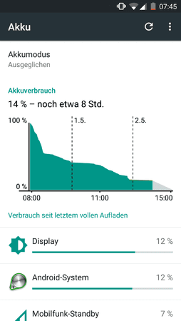

Früher 1,5% - 2% die Stunde. Jetzt mit Lollipop sinds leider 2%-3% die Stunde :(
das sagt leider nichts aus.........
unter welchen umständen?
für den deepsleep wäre das sehr hoch, unter Nutzung sehr niedrig.
ich kann nur sagen, unter 12s ist es hier noch ein Stück besser als unter 11.
vorher 2 Arbeitstage, jetzt fast 3.
um wieder auf die % zu kommen...im deepsleep, mit aktiven wlan u. bluetooth also unter meinen normalen Einstellungen sinds 0,33-0,43%,
unter Vollast können auch schon mal 30% u. mehr angezeigt werden.

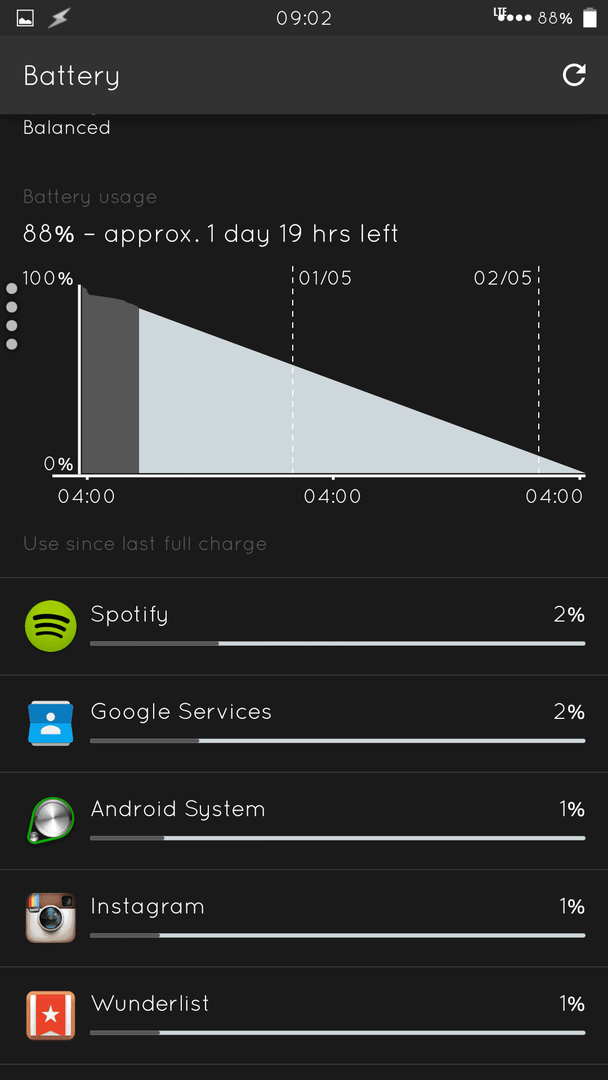

Wie bekommt man hier ein Bild als Tumbnail rein?

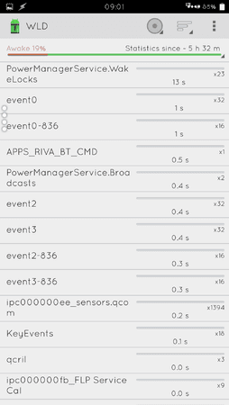

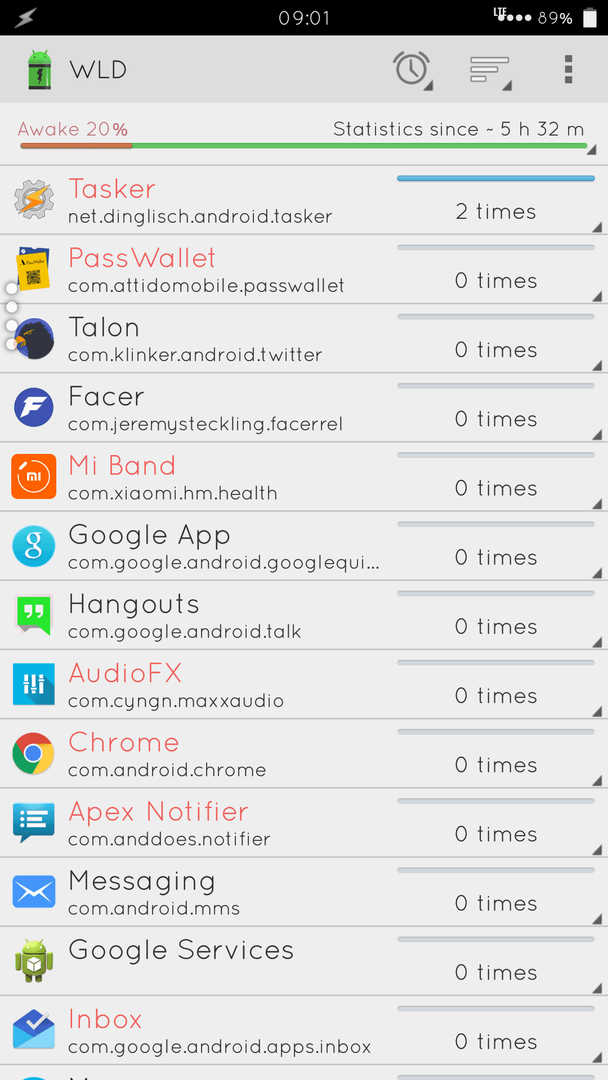

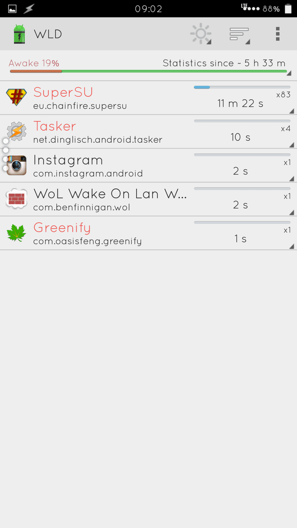

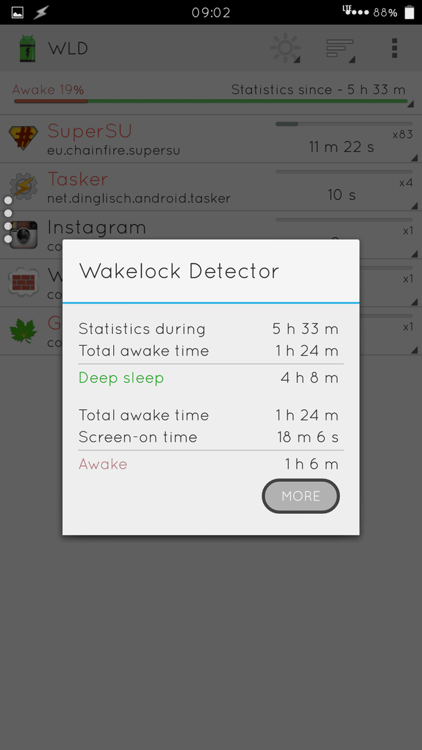

@Redcliff,
ich habe laut WakeLockDetector für die letzten 1 Tag + 8 Stunden bisher 19% Awake.
Das sind 7h "wach". Ich habe kein anderes Nutzungsverhalten im Vergleich zu früher. Ich habe Bluetooth an, lasse aber zb via GravityBox bei Screen Off auf 2G schalten, habe Wlan aus weil Tasker keinen Funkmasten um das heimische Wlan findet. Hier wurde nichts verändert.
Screen on Time sind im Schnitt 2-3h bei mir. Aktuell sind es gerade 1h 40min.
Ich weiß leider nicht konkret was meinen Akku "mehr" belastet als früher.
Google Services steht dieses mal bei Battery mit 10% drinnen, das hatte ich vor dem "Fix-Update" noch nie drinnen stehen.
Bei BetterBatteryStats bekomme ich leider gar keine detailierten Werte mehr, außer %/h
Wie könnte ich denn da besser auf die Suche gehen? Habe das Gefühl das beide Battery Tools nicht mehr ordentlich arbeiten.
Das ist viel zu viel Wakelock!
Ich habe so 1-2%
Poste mal die Screenshots vom Wakelockdetector und von Gsam Battery.

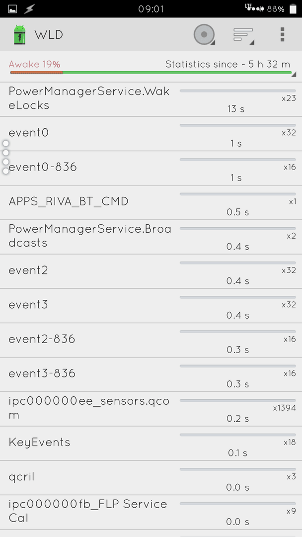

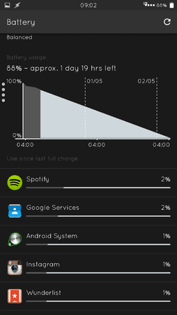

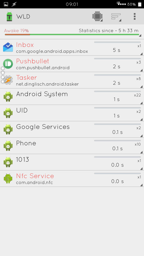

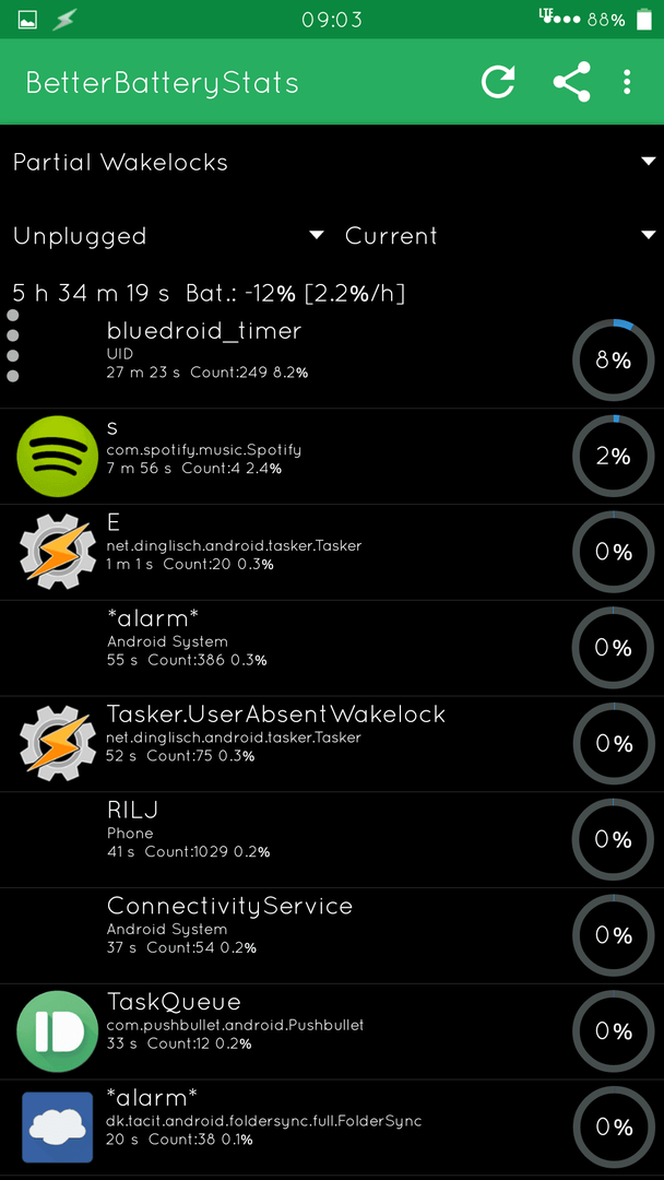

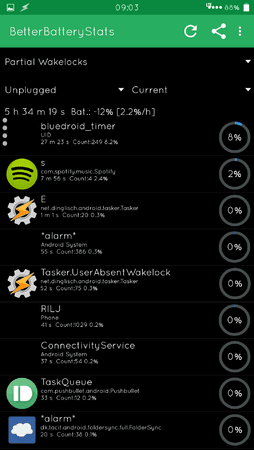

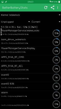

So,
das sind meine Screenshots. Ausgangslage:
100% Akku geladen, gegen 3 Uhr nachts abgesteckt. Nicht wie üblich den Ruhemodus im Betrieb (Bluetooth aus, Flugmodus an). Aber bei mir ist Nachts auch das WLan vom Router ausgeschaltet, das konnte er somit nicht "finden".
Dennoch finde ich die Werte zu hoch. Wieder knapp 20% Wakelock.
Ich hoffe ihr findet etwas auf den Screenshots was einen Rückschluss zulässt.

Was machst du denn mit Bluetooth und Tasker?
Der scheint doch dein One immer wieder aufzuwecken.
Bluetooth ist für meine Smartwatch und Tasker prüft ob ich in der Reichweite des heimischen W-Lans bin um dass dann einzuschalten. Er fragt Sendemasten an/ab.
Tasker lief schon seit dem ich das one habe immer mit diesen Profilen mit, was nie Probleme bereitet hat.
Gibts noch was außer Bluetooth was auffällig ist?

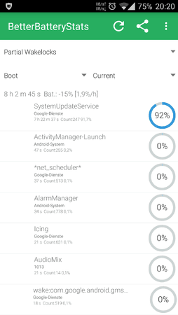

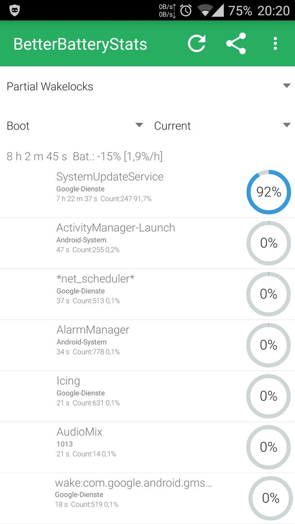

Seit einigen Tagen geht mein One nicht mehr in den Tiefschlaf. :(
Hier die zwei Zeilen aus BBS, die mich sehr stutzig machen:
Code:
Wakelocks (requires root / system app on Android 4.4+)
handleMediaEvent (Android-System): 4 h 37 m 2 s  Count:124 49,5%
SystemUpdateService (Google Play-Dienste): 4 h 37 m 2 s  Count:327 49,5%
Für die die es gerne ausführlicher haben, habe ich auch das komplette Log.

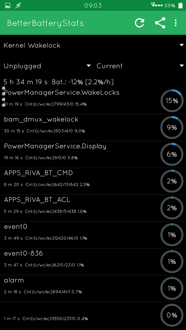

Processes (requires root / system app on Android 4.4+)
*wakelock* (Google Play-Dienste): Uid: 10013 Sys: 1 h 15 m 14 s Us: 9 m 10 s Starts: 0
ksmd (0): Uid: 0 Sys: 1 h 6 m 7 s Us: Starts: 0
system_server (Android-System): Uid: 1000 Sys: 3 m 1 s Us: 4 m 18 s Starts: 0
com.trtf.blue (com.trtf.blue.Type Mail): Uid: 10195 Sys: 20 s Us: 1 m 53 s Starts: 1
cfinteractive (0): Uid: 0 Sys: 2 m 2 s Us: Starts: 0
com.avast.android.mobilesecurity (com.avast.android.mobilesecurity.Avast Mobile Security): Uid: 10105 Sys: 36 s Us: 1 m 23 s Starts: 0
mpdecision (0): Uid: 0 Sys: 1 m 36 s Us: 6 s Starts: 0
kworker/u:0H (0): Uid: 0 Sys: 1 m 32 s Us: Starts: 0
irq/33-bw_hwmon (0): Uid: 0 Sys: 1 m 27 s Us: Starts: 0
com.android.chrome (com.android.chrome.Chrome): Uid: 10040 Sys: 7 s Us: 1 m 12 s Starts: 15
com.android.systemui (UID): Uid: 10004 Sys: 8 s Us: 45 s Starts: 0
ksoftirqd/0 (0): Uid: 0 Sys: 46 s Us: Starts: 0
daemonsu:10099 (0): Uid: 0 Sys: 34 s Us: 3 s Starts: 0
com.google.android.gms.persistent (Google Play-Dienste): Uid: 10013 Sys: 10 s Us: 25 s Starts: 0
kworker/u:1 (0): Uid: 0 Sys: 21 s Us: 7 s Starts: 0
kworker/u:3 (0): Uid: 0 Sys: 19 s Us: 6 s Starts: 0
mmcqd/0 (0): Uid: 0 Sys: 26 s Us: Starts: 0
healthd (0): Uid: 0 Sys: 25 s Us: 1 s Starts: 0
com.droid27.d3flipclockweather (com.droid27.d3flipclockweather.3D flip clock & weather): Uid: 10100 Sys: 3 s Us: 22 s Starts: 0
com.whatsapp (com.whatsapp.WhatsApp): Uid: 10096 Sys: 7 s Us: 16 s Starts: 0
kworker/u:4 (0): Uid: 0 Sys: 17 s Us: 6 s Starts: 0
kworker/0:1 (0): Uid: 0 Sys: 18 s Us: Starts: 0
com.teslacoilsw.launcher (com.teslacoilsw.launcher.Nova Launcher): Uid: 10099 Sys: 4 s Us: 13 s Starts: 0
com.cyngn.keyguard (UID): Uid: 10004 Sys: 3 s Us: 13 s Starts: 0
kworker/0:0 (0): Uid: 0 Sys: 17 s Us: Starts: 0
/init (0): Uid: 0 Sys: 13 s Us: 3 s Starts: 0
*wakelock* (com.whatsapp.WhatsApp): Uid: 10096 Sys: 12 s Us: 3 s Starts: 0
kworker/0:2 (0): Uid: 0 Sys: 14 s Us: Starts: 0
kworker/u:0 (0): Uid: 0 Sys: 14 s Us: Starts: 0
de.avm.android.fritzapp (de.avm.android.fritzapp.FRITZ!App Fon): Uid: 10119 Sys: 1 s Us: 11 s Starts: 0
qrngd (Android-System): Uid: 1000 Sys: 11 s Us: Starts: 0
surfaceflinger (Android-System): Uid: 1000 Sys: 5 s Us: 4 s Starts: 0
com.android.bluetooth (UID): Uid: 1002 Sys: 2 s Us: 7 s Starts: 0
com.android.chrome:privileged_process0 (com.android.chrome.Chrome): Uid: 10040 Sys: 5 s Us: 4 s Starts: 13
kworker/u:5 (0): Uid: 0 Sys: 8 s Us: Starts: 0
MC_Thread (0): Uid: 0 Sys: 8 s Us: Starts: 0
com.perseus.av (com.perseus.av. Security Pal): Uid: 10184 Sys: 2 s Us: 5 s Starts: 0
ksoftirqd/3 (0): Uid: 0 Sys: 7 s Us: Starts: 0
com.google.process.gapps (Google Play-Dienste): Uid: 10013 Sys: 1 s Us: 4 s Starts: 0
kworker/3:2 (0): Uid: 0 Sys: 5 s Us: Starts: 0
kworker/3:0 (0): Uid: 0 Sys: 5 s Us: Starts: 0
jbd2/dm-0-8 (0): Uid: 0 Sys: 5 s Us: Starts: 0
TX_Thread (0): Uid: 0 Sys: 5 s Us: Starts: 0
ueventd (0): Uid: 0 Sys: 2 s Us: 2 s Starts: 0
RX_Thread (0): Uid: 0 Sys: 4 s Us: Starts: 0
kworker/3:1 (0): Uid: 0 Sys: 4 s Us: Starts: 0
com.ninefolders.hd3 (com.ninefolders.hd3.Nine): Uid: 10202 Sys: Us: 3 s Starts: 18
com.google.android.gms (Google Play-Dienste): Uid: 10013 Sys: 1 s Us: 2 s Starts: 0
com.amazon.venezia (com.amazon.venezia.App-Shop): Uid: 10170 Sys: Us: 3 s Starts: 6
netd (0): Uid: 0 Sys: 2 s Us: 1 s Starts: 0
sensors.qcom (3011): Uid: 3011 Sys: 2 s Us: 1 s Starts: 0
migration/0 (0): Uid: 0 Sys: 3 s Us: Starts: 0
migration/3 (0): Uid: 0 Sys: 3 s Us: Starts: 0
migration/2 (0): Uid: 0 Sys: 3 s Us: Starts: 0
com.android.settings (Android-System): Uid: 1000 Sys: Us: 2 s Starts: 7
com.google.android.gm (com.google.android.gm.Gmail): Uid: 10050 Sys: Us: 2 s Starts: 2
com.nlucas.notificationtoasterlite (com.nlucas.notificationtoasterlite.NotifierPro Free): Uid: 10139 Sys: Us: 2 s Starts: 0
com.ninefolders.hd3:engine (com.ninefolders.hd3.Nine): Uid: 10202 Sys: Us: 1 s Starts: 1
com.android.browser.provider (com.android.browser.provider.com.android.browser.provider): Uid: 10031 Sys: Us: 1 s Starts: 14
zygote (0): Uid: 0 Sys: 1 s Us: Starts: 0
com.google.android.apps.plus (com.google.android.apps.plus.Google+): Uid: 10073 Sys: Us: 1 s Starts: 7
wpa_supplicant (1010): Uid: 1010 Sys: 1 s Us: Starts: 0
vold (0): Uid: 0 Sys: Us: 1 s Starts: 0
com.google.android.googlequicksearchbox:search (com.google.android.googlequicksearchbox.Google App): Uid: 10026 Sys: Us: 1 s Starts: 0
nz.mega.android (nz.mega.android.MEGA): Uid: 10095 Sys: Us: 1 s Starts: 8
*wakelock* (Telefon): Uid: 1001 Sys: 1 s Us: Starts: 0
mdss_fb0 (0): Uid: 0 Sys: 1 s Us: Starts: 0
com.asksven.betterbatterystats (com.asksven.betterbatterystats.BetterBatteryStats): Uid: 10108 Sys: Us: 1 s Starts: 2
com.android.phone (Telefon): Uid: 1001 Sys: Us: 1 s Starts: 0
ksoftirqd/2 (0): Uid: 0 Sys: 1 s Us: Starts: 0
flush-254:0 (0): Uid: 0 Sys: 1 s Us: Starts: 0
mediaserver (1013): Uid: 1013 Sys: Us: Starts: 0
migration/1 (0): Uid: 0 Sys: 1 s Us: Starts: 0
mikado.bizcalpro (mikado.bizcalpro.Business Calendar Pro): Uid: 10111 Sys: Us: Starts: 7
kworker/2:0 (0): Uid: 0 Sys: Us: Starts: 0
com.android.vending (com.android.vending.Google Play Store): Uid: 10018 Sys: Us: Starts: 0
kworker/2:2 (0): Uid: 0 Sys: Us: Starts: 0
com.touchtype.swiftkey (com.touchtype.swiftkey.SwiftKey-Tastatur): Uid: 10086 Sys: Us: Starts: 0
kworker/2:1 (0): Uid: 0 Sys: Us: Starts: 0
com.google.android.talk (com.google.android.talk.Hangouts): Uid: 10053 Sys: Us: Starts: 11
ksoftirqd/1 (0): Uid: 0 Sys: Us: Starts: 0
com.google.android.calendar (com.google.android.calendar.Kalender): Uid: 10036 Sys: Us: Starts: 11
com.jwsoft.nfcactionlauncher (com.jwsoft.nfcactionlauncher.Trigger): Uid: 10199 Sys: Us: Starts: 0
(Unknown) (com.asksven.betterbatterystats.BetterBatteryStats): Uid: 10108 Sys: Us: Starts: 0
android.process.media (Medien): Uid: 10011 Sys: Us: Starts: 8
com.cyanogenmod.lockclock (com.cyanogenmod.lockclock.cLock): Uid: 10060 Sys: Us: Starts: 15
kworker/0:1H (0): Uid: 0 Sys: Us: Starts: 0
rild (Telefon): Uid: 1001 Sys: Us: Starts: 0
daemonsu:10108 (0): Uid: 0 Sys: Us: Starts: 0
sdcard (1023): Uid: 1023 Sys: Us: Starts: 0
sync_supers (0): Uid: 0 Sys: Us: Starts: 0
irq/344-synapti (0): Uid: 0 Sys: Us: Starts: 0
kworker/u:1H (0): Uid: 0 Sys: Us: Starts: 0
android.process.acore (Android Core Apps): Uid: 10008 Sys: Us: Starts: 17
com.android.providers.calendar (com.android.providers.calendar.Kalenderspeicher): Uid: 10006 Sys: Us: Starts: 11
kworker/1:0 (0): Uid: 0 Sys: Us: Starts: 0
servicemanager (Android-System): Uid: 1000 Sys: Us: Starts: 0
kworker/1:3 (0): Uid: 0 Sys: Us: Starts: 0
kworker/1:1 (0): Uid: 0 Sys: Us: Starts: 0
com.google.android.apps.maps (com.google.android.apps.maps.Maps): Uid: 10063 Sys: Us: Starts: 2
de.avm.android.wlanapp (de.avm.android.wlanapp.FRITZ!App WLAN): Uid: 10120 Sys: Us: Starts: 6
com.cyngn.logger (Android-System): Uid: 1000 Sys: Us: Starts: 0
netmgrd (Telefon): Uid: 1001 Sys: Us: Starts: 0
kworker/1:2 (0): Uid: 0 Sys: Us: Starts: 0
irq/170-msm_sdc (0): Uid: 0 Sys: Us: Starts: 0
kworker/0:3 (0): Uid: 0 Sys: Us: Starts: 0
com.avast.android.antitheft (com.avast.android.antitheft.Tropbox): Uid: 10175 Sys: Us: Starts: 9
rmt_storage (9999): Uid: 9999 Sys: Us: Starts: 0
keystore (1017): Uid: 1017 Sys: Us: Starts: 0
kworker/2:0H (0): Uid: 0 Sys: Us: Starts: 0
com.google.android.gms.unstable (Google Play-Dienste): Uid: 10013 Sys: Us: Starts: 8
com.imediapp.appgratisv3 (com.imediapp.appgratisv3.AppGratis): Uid: 10093 Sys: Us: Starts: 7
kworker/2:1H (0): Uid: 0 Sys: Us: Starts: 0
qmuxd (Telefon): Uid: 1001 Sys: Us: Starts: 0
com.android.deskclock (com.android.deskclock.Uhr): Uid: 10042 Sys: Us: Starts: 7
com.android.mms (com.android.mms.SMS/MMS): Uid: 10017 Sys: Us: Starts: 0
com.pushbullet.android:background (com.pushbullet.android.Pushbullet): Uid: 10143 Sys: Us: Starts: 0
com.android.nfc (com.android.nfc.NFC-Dienst): Uid: 1027 Sys: Us: Starts: 0
system (0): Uid: 0 Sys: Us: Starts: 0
com.google.android.gms.wearable (Google Play-Dienste): Uid: 10013 Sys: Us: Starts: 6

Bitte, wer kann mir Tips zur Lösung geben.
Was ist "handleMediaEvent (Android-System)" und wie kann ich das begrenzen?
Gruß, Rudi
P.S. ich habe das Log auch nochmal angehängt, für die die es gerne mit dem eignen Editor bearbeiten.
  • BetterBatteryStats-2015-05-01_091026413.txt

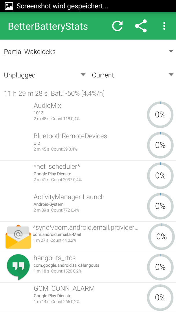

Ein schneller Tipp unter der Voraussetzung, dass du "Disable Service" installierst und unter "Google Play Dienste" und "Google Dienste Framework" wieder sen System Update Service an machst. Danach sollte der 4h Wakelock aufhören.
Als kurzes Beispiel von gerade eben, weil ich nach einem reboot vergessen hatte den Dienst wieder zu aktivieren. uploadfromtaptalk1430504494456.png
Reaktionen: Rudi56

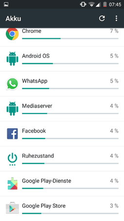

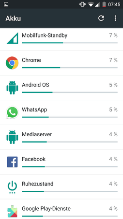

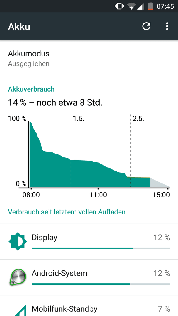

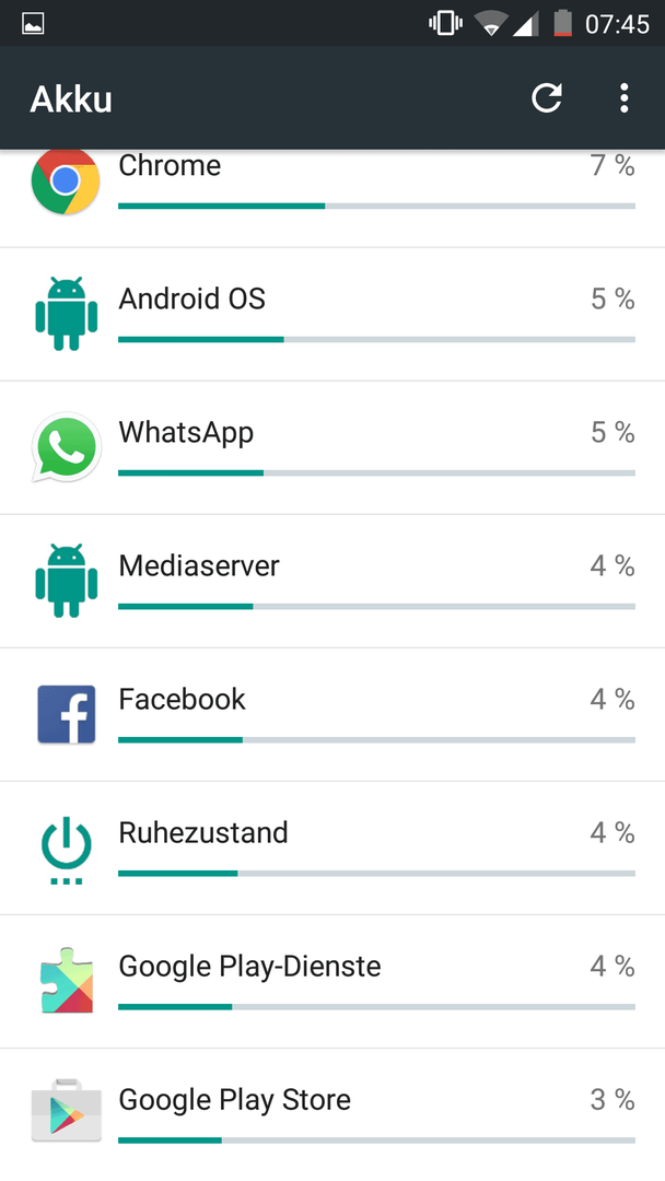

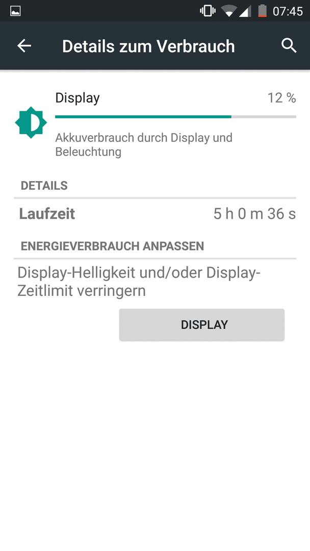

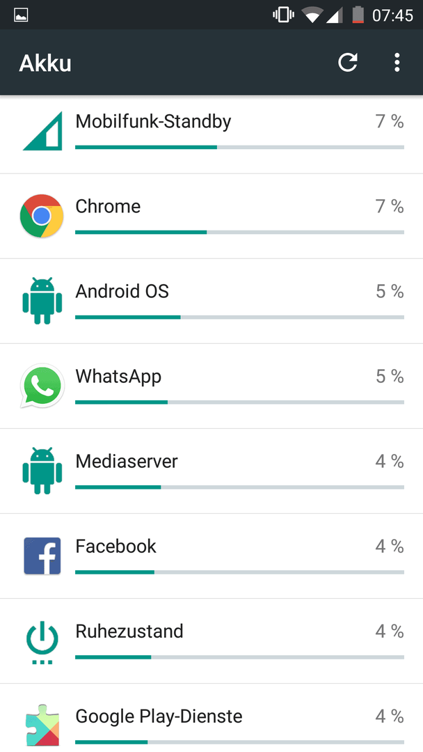

Hey leute, ich bin gerade auf CM12.1 v10.5v2 by Temasek und AK_kernel build233 mit Synapse.
Im Anhang könnt ihr meinen Akkuverbrauch sehen. Ist da mehr zu holen, oder ist der Verbrauch TOP?
Z.B. im Flugmodus verbraucht es nahezu keinen Akku, jedoch am Anfang habe ich viel gesurfed mit Chrome und Mails geschrieben mit K-9, da ist die Kurve ziemlich steil bergab gegangen, ist das normal?
DoT ist 5h.
Immer alles relativ!
Ich komme auf 4-5 Tage Laufzeit mit einer DOT von 5-6 Stunden!
Aber jeder nutzt sein Handy anders :)
Reaktionen: Mr Android
Waaaas? Ja und was für ne ROM+Kernel hast du? WIE nutzt du dein Handy denn?
Bei einer Stunde DOT Pro Tag ungefähr nutzt er es nicht viel.
Das zweite Opo welches ich habe läuft auch seit Donnerstag und hat noch über 50 % - allerdings auch nur 40 Minuten DOT
D.h. meine Akkuwerte sind ganz gut, oder hast du besser erzielt in 2 Tagen über 5h DoT?
Nein, mein Alltags - Opo geht jeden Abend an Strom, egal ob es 20% oder 50% Rest Akku hat, solche Experimente was an Gesamt Laufzeit geht mache ich nicht mehr, zwei Tage bringen mir nichts wenn am zweiten Tag gegen 18 Uhr der Akku leer ist.
Deine Werte sehen OK aus.
Für mich ist die Gesamt DOT an einem Tag interessanter und ein Möglichst Geringer Standby Verbrauch wichtig.
Bei 5 Stunden DOT an einem Tag würde ich die Rom wechseln, dann müsste ich jeden Nachmittag schon ans Ladekabel.
Ich nehme als Richtwert:
Solange ich bei meiner Nutzung über den Tag pro Stunde DOT ungefähr 10% Akku Verliere ist alles gut, weniger ist natürlich auch gerne gesehen. Kommt aber auf viele Faktoren an.
Da ich zuhause und in der Arbeit im WLAN bin ist meine Laufzeit meistens eh sehr gut, ich habe nur eine Knappe Stunde am Tag in der ich Mobile Daten nutze.
Alles was ich nicht regelmäßig nutze wird mit Greenify beendet, sonst beobachte ich immer mal wieder die Daten im Wakelock Detector, in den Datenschutz Optionen werden den Apps Rechte entzogen, bei mir darf zB. Nichts das nicht mit meiner G Watch zusammen hängt auf den Standort zu greifen, Standort ist deshalb Dauerhaft an, auf Energiesparmodus, reicht vollkommen aus dafür.
Die Display Helligkeit regle ich auch Manuell, die Auto Helligkeit konnte mich nicht überzeugen, die ist manchmal sehr träge.
Edit: man muss dazu natürlich auch sagen das ich Keine CM11 oder 12S nutze, die Laufzeiten mit den Stock Opo Roms waren bei mir immer scheiße.
womit messt ihr eigentlich die DoT?
