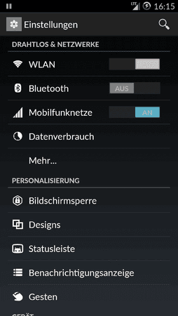

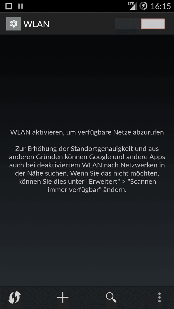

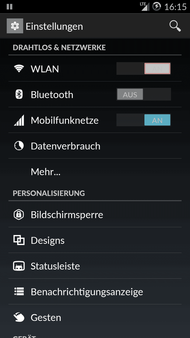

Als ich den nächsten Morgen das OPO in die Hand nehme, habe ich kein WLAN Empfang mehr. Der Button lässt sich nicht mehr betätigen, bzw. wenn er auf on geht, geht er nach einer Zeit wieder auf off. Der Button hat auch eine Rosa Umrandung. (Siehe Screenshots)
Folgendes habe ich unternommen:
Neustart hat nicht geholfen
Ein Factory Reset hat nicht geholfen
Stock Rom neu geflasht...ohne Erfolg
30er Factory Image neu geflasht...kein Erfolg
verschiedene Basebands geflasht....auch nix
DroidKang und Mahdi Rom geflasht....nada...
Zu guter Letzt habe ich das Opo komplett gewiped im Advanced Modus und formatiert...
Dann per ADB Sideload die 22er geflasht...nothing...
Updates installiert...nix geht
Natürlich habe ich auch verschieden Router getestet
Bin jetzt Ratlos...
Jemand noch eine Idee???:confused2:
Vielen Dank

Hmm viel mehr fällt mir auch nicht mehr ein.
Mach mal ein Ticket dazu auf und halte uns auf dem Laufenden
Reaktionen: BenniCook
Ich würde auch auf Hardware tippen, eigentlich hast du alles getan, was in der Flasher-Bibel steht. Ticket auf, Screenshots einsenden, ja du hast schon zig Factory Resets gemacht, und abwarten :(
