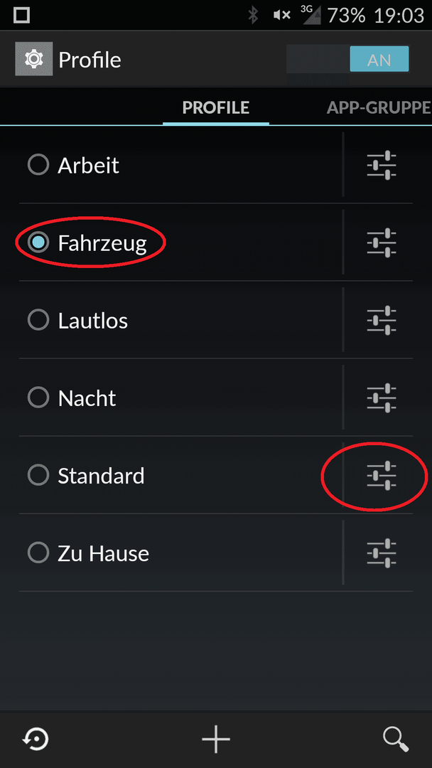

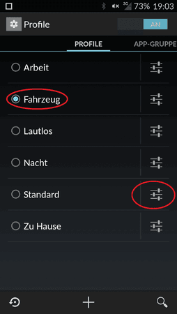

Über Einstellungen - Profile - gelangst du zu diesem Bild
Jetzt ist es wichtig, dass du zunächst linksseitig das Profil Fahrzeug aktivierst (weil nur so die Bluetooth Einstellungen angezeigt werden) UND anschließend rechts bei Standard das Einstellungssymbol antippst.

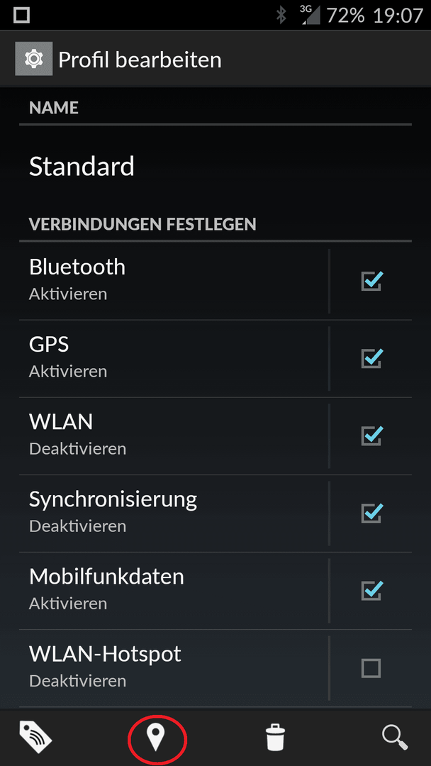

Jetzt öffnet sich folgendes Fenster
dort kannst du eine "ganze Menge" einstellen / verstellen :rolleyes2:, aber DU musst unten das rot umrandete Symbol anklicken.

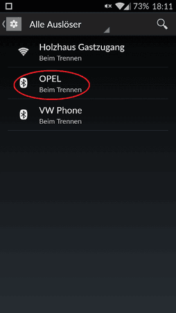

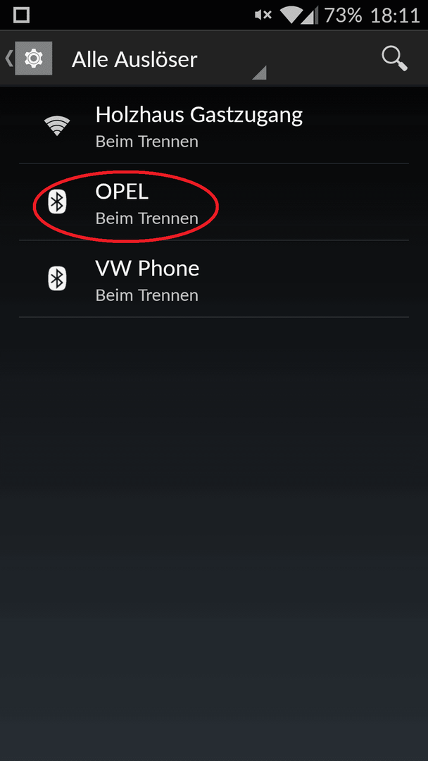

Dort öffnet sich dieses Fenster

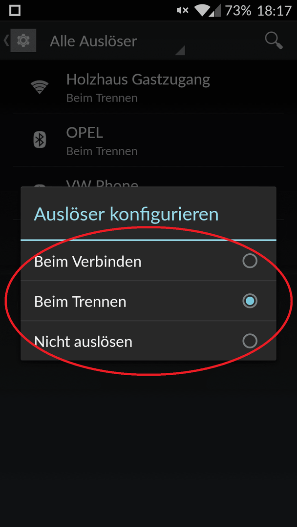

Hier tippst du dein Kfz-Profil / Kfz Bluetoth Verbindung an und es öffnet sich folgendes Fenster
Hier kannst du die gewünschte Aktion auswählen.....
Ich hoffe, ich habe Startparameter richtig interpretiert....:rolleyes2:
