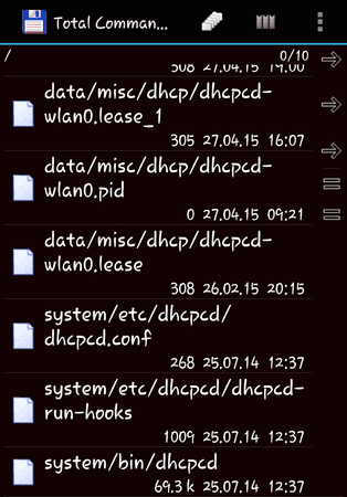

Ich hatte ja weiter oben einen Link zu einem Lösungsansatz gepostet; leider finde ich die Datei \system\bin\dhcpcd nicht.
Ist die Datei woanders? Hat da wer ne Idee?
:confused2:
Hallo Lopan,
danke, die dhcpcd Datei habe ich gefunden.
Jetzt muss ich noch aus einer AOSP-Rom die Original dhcpcd Datei holen ...
Also ich habe die Datei
Ach so anders rum ;)
Hatte ich falsch verstanden.
Weiss wer, welche aosp-datei ich nehmen muss?
