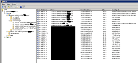

ich habe auf unserem Windows Server 2011 ein ähnliches Problem. Es scheint so, als würde das OPO ständig eine andere MAC-Adresse ins DHCP geben, wobei dann immer wieder ein neuer Lease erzeugt wird. Momentan verstehe ich es noch nicht, es scheint aber am OPO zu liegen. Meine Kollegen mit Android Stock ROMs haben das nicht. Die MAC sieht auch sehr strange aus, viel länger als eine normale. Hmm.....
Edit: OK, also mein Samsung Tablet SM-T320 mit CM12 ist auch betroffen.
Hier mal ein Screenshot, allerdings hat mein Kollege übereifrig schon Leases gelöscht, bevor ich den Screen machen konnte. Mein "bacon3000" war 20+ mal drin.
"Eindeutige ID" ist die MAC ohne ":". Sieht als bei meinem Bacon und dem Tablet mit CM12 sher komisch aus.

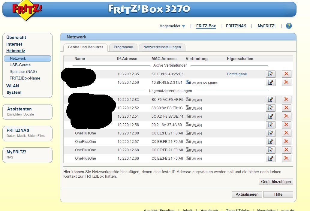

hallo zusammen,
also bei meiner 3270 gehts unter netzwerk - und dann einfach hinten auf der rote x klicken, dann ist der eintrag weg...
