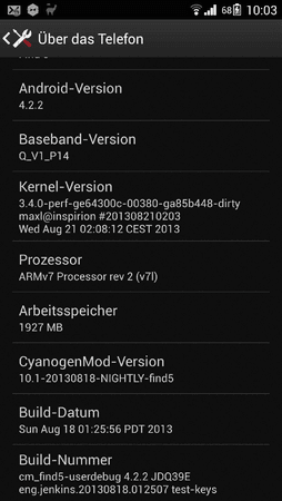

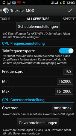

Erster Eindruck mit 100mv UV und Smartmax GOV 162mhz/min, GPU-GOV ondemand:
Die Last auf Core 0 bei nicht Gebrauch ist geringer als bei der CM-Kernel. Somit weniger Akku-Verbrauch im Standby.
Durch das Undervolting auch weniger Akku-Verbrauch bei Benutzung.

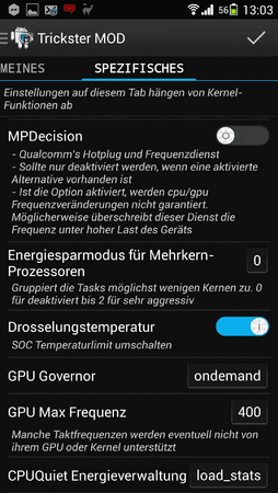

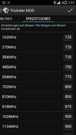

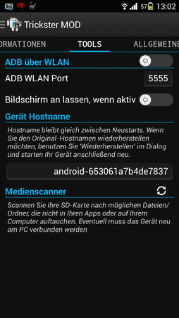

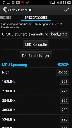

@Rockman
kannst du vielleicht nen paar Bilder posten, was du so im Trickster eingestellt hast
wäre echt suppi
Klaro depetti....
Alles was nicht abgebildet ist habe ich auf Standard.

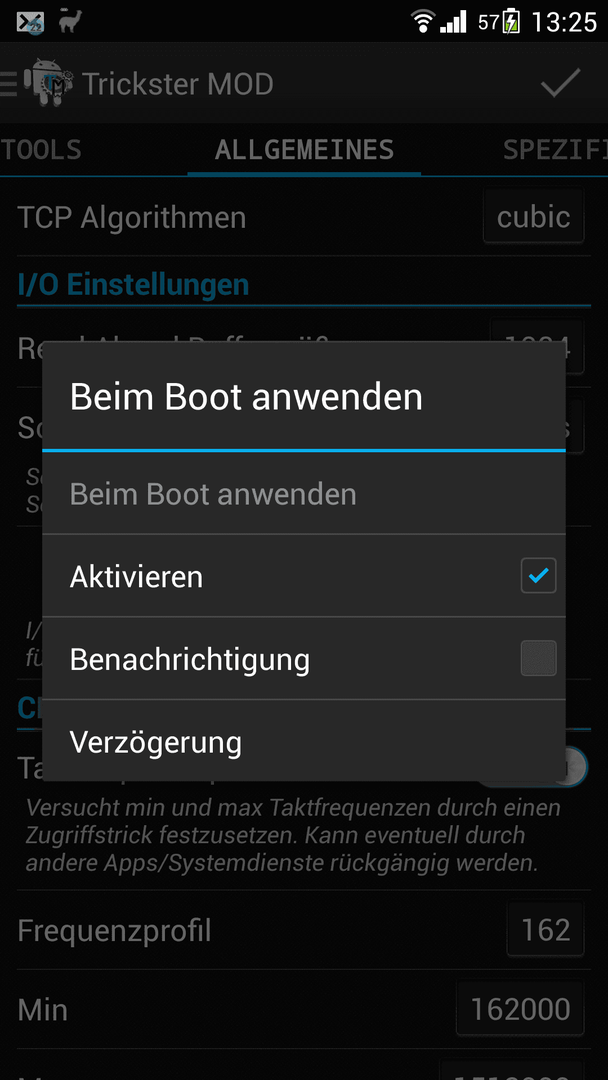

Deine Daten bleiben bei einem Kernel-Reflash immer erhalten. Man sollte nur nach einem Kernel Reflash die Trickster-Einstellungen nochmal prüfen. Im Normalfall bleiben sie erhalten.
Soweit ich das mitbekommen habe, setzt Trickster die Kernelsettings wieder auf Standard und entfernt das Flag für "Beim Booten anwenden", wenn es erkennt, dass ein anderer Kernel geflasht wurde.
Das ist richtig! Aber wie du schon sagst....nur wenn ein "Anderer" Kernel geflasht wurde als der den Trickster zuletzt erkannt hat.
Wenn der gleiche Kernel nach einem Update erneut geflasht wird bleiben die Settings normal erhalten.

Habs grad drauf gemacht Rockman, Trickster Mod ist die free Version aus dem Playstore, aber er zeigt mir keine Profile an, also bei mir steht unbekannt bei Frequenzprofil.
Ausserdem ist es jedesmal abgestürzt und hat neugestartet wenn ich bei MPU Spannung den Offset auf -125 gemacht habe um auf deine Werte vom Screenshot zu kommen. Hab jetzt -100 eingestellt und es hat nicht direkt neugestartet, mal sehen ob es so stabil bleibt, zur Not gehe ich hoch auf -75.
sven78bln schrieb:
@Rockman: Kann ich Deine Kerneleinstellungen in Trickster auch für den "normalen" Nightly Kernel nutzen??? :confused:
Das geht leider nicht da die CM Kernel weder den SmartMax GOV noch Undervolting unterstützt.
Der ursprüngliche Beitrag von 00:53 Uhr wurde um 00:57 Uhr ergänzt:
Die Profile in Trickster musst du selbst anlegen. Erst die Volt einstellen, dann unter einem Namen speichern.
-125mv gehen nicht...bei mir sind auch nur -100mv eingestellt.
Weiss jetzt auch nicht warum sich die Werte unterscheiden.
*Ach ja jetzt fällt es mir wieder ein...hab die Werte im unteren MHz Bereich manuell reduziert.
Bei mir sind also -100mv eingestellt und im unteren MHz Bereich -125mv.
