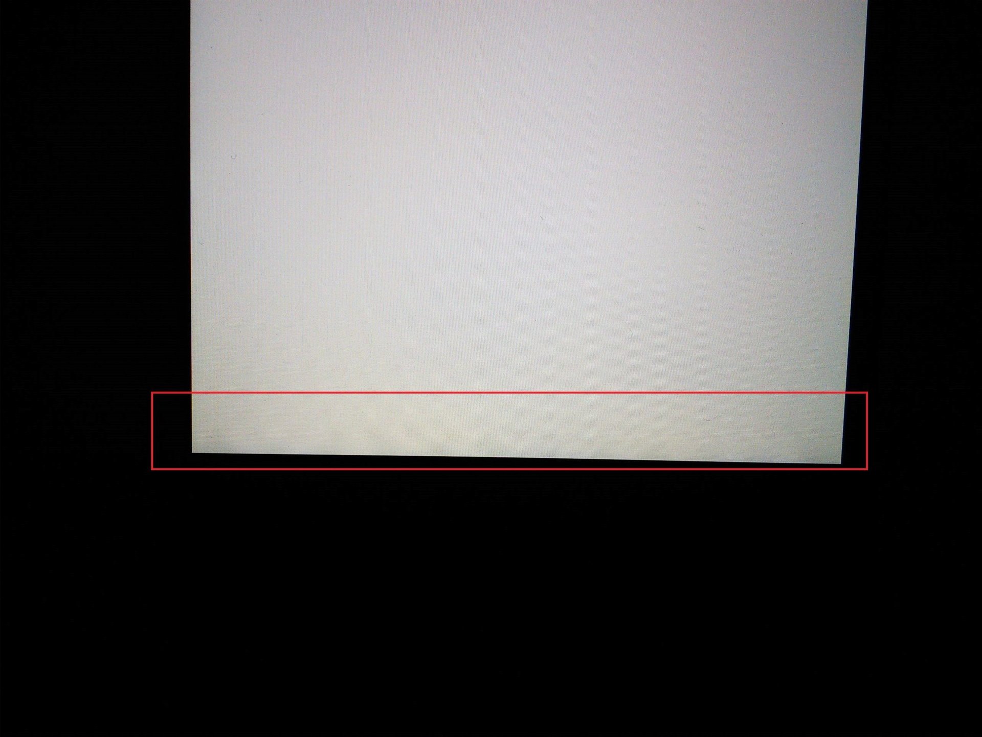

Zu dem Farbfehler: Du weisst bestimmt, das der Fehler erst nach ein paar Tagen/Ladungen (und somit Erwärmungen) des Geräts auftritt?
- Hab nämlich heute festgestellt, das mein Find7a auch plötzlich diesen gelb-orangen streifen im unteren Teil des Displays bekommt, von dem schon sehr viele User berichten.

Könnte mal einer der User versuchen ein Foto von dem Find 7a zu machen bei dem man den farbfehler sieht. Also die gelb bzw. Orangne Färbung. Im oppo Forum ist zwar ein Foto aber ich sehe da nix oder weiß nicht was ich sehen soll :D
Danke
Im OPPOforum rechts unten auf dem Foto ist das weiß gelb/orange-stichig weil der Kleber vom Display durch die Wärme des Geräts wieder flüssig wird und reinläuft.
Ich mach später ein Bild, wenn ich daheim bin, aber bei mir sieht es genau so aus wie bei dem im OPPOforum.

Also der ganze große Fleck da ?! Aber das tritt doch partiell noch kleiner an einer anderen Stelle auf oder ? Sieht zumindest so aus. Naja dann drücke ich meinem Gerät weiter die Daumen und warte mal auf dein Bild :)
Wenn du das Phone Hochkant hast ist es hauptsächlich in der linken unteren Ecke vorhanden.

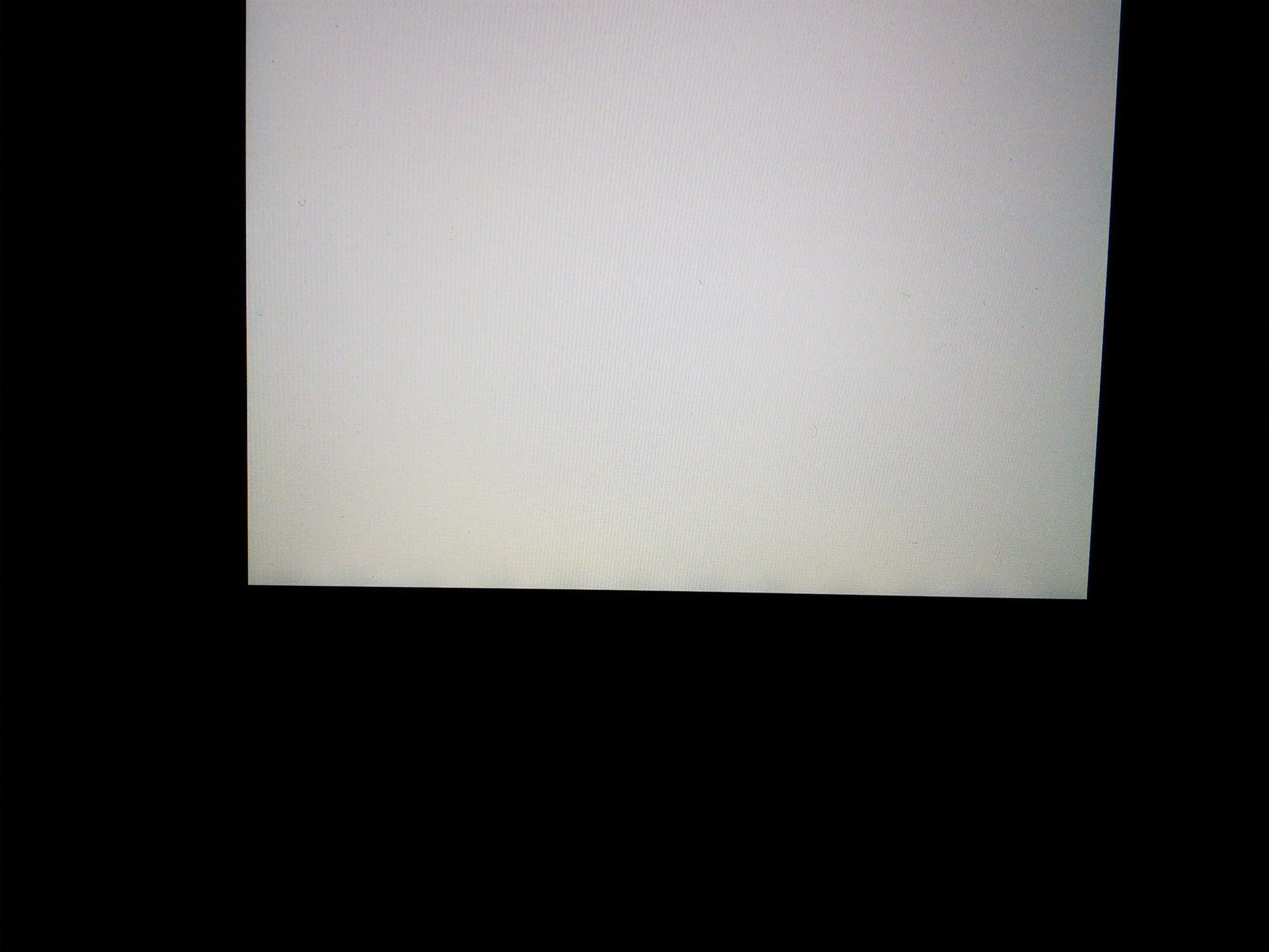

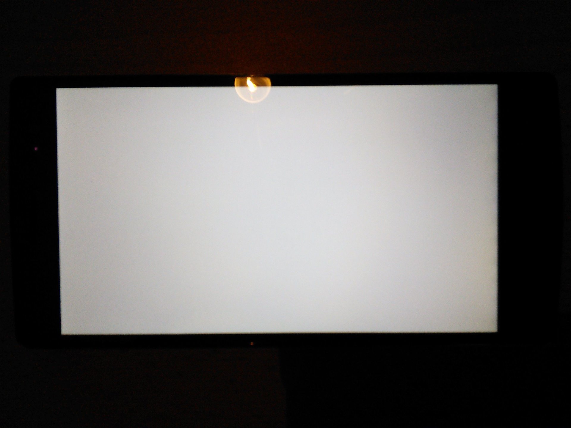

So, hab mal ein paar Fotos gemacht von dem Display.
Allerdings muß ich erwähnen, das weder meine Fotoausrüstung, noch meine Fotografiekünste besonders wertvoll sind.
D.h. auf den Fotos erkennt man dieses Problem sehr schlecht, ihr müßt euch das ganze wie einen hauchdünnen leicht gelblichen Überzug, möchte fast sagen ähnlich einem leichten Nikotinfilm, vorstellen.
Man erkennt den Kleber auch nur bei hellem/weißem Hintergrund. Das dumme ist halt nur, hat man es einmal an seinem Phone entdeckt - dann sieht man es quasi immer, sticht sofort ins Auge.
(Die dunkleren Flecken auf der gegenüberliegenden Seite sind Fingerabdrücke - ich hatte jetzt keine Lust das ganze Display zu putzen:biggrin:)
Reaktionen: htccth und M.Dee
