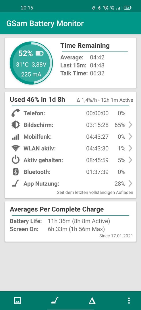

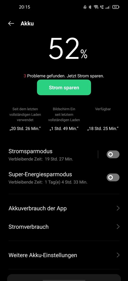

Wie kommt denn hier die unterschiedliche DOT zustande?

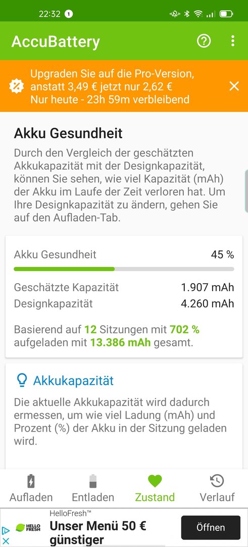

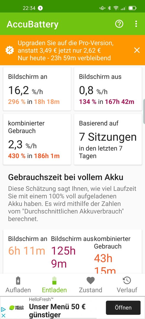

Habe die Beiträge hier gelesen und bin immer noch nicht sicher: Ich habe mir ein 'wie neu' (Rückläufer) oppo find x2 pro geholt. AccuBattery zeigt mir an, dass die geschätzte Akkukapazität weit unter der Designkapazität liegt - ist das zuverlässig, oder verwirrt der Doppel-Akku die app? Mit 60 Hz komme ich auf 6 Stunden DOT (bluetooth, gps und wifi an bei 30% Helligkeit) - scheint mir schon etwas wenig. Kann da jemand was zu sagen?

@Stesch999 Die App weiß nicht das zwei Akkus verbaut sind
Reaktionen: Stesch999 und marseck
