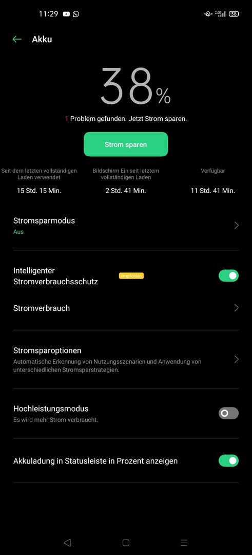

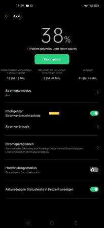

Was mir sofort aufgefallen ist, der Akku geht echt gefühlt alle 1-2 min um -1 Prozent runter (wenn Display an ist). Hab es jetzt sogar von schön schnell 120Hz auf 60 und FHD+, dachte wird besser, ist es aber nicht.
Bin jetzt seit 6 Uhr wach, beim Aufstehen war der Akku noch bei 67%, hab nun eine Porzellan Sitzung seit 10 min und bin nun bei 61% Akku angekommen.
Ist's das echt normal? Wenn ich das mit meinem alten P30 pro vergleiche, ist das am Ende des Tages nen Witz, da muss ich ja 2x laden. (Hab viele Pausen durch meine Arbeit)
Oder pendelt sich das noch ein? Wenn nicht werde ich es vermutlich doch gleich wieder zurückschicken und doch nen P40 Pro nehmen, was ich eigentlich nicht wollte
Reaktionen: Dominik1991
Der Akku braucht ein paar Ladezyklen um sich einzupendeln. Das ist normal.
Hoffentlich, weil so ist das echt heftiger Verbrauch ... Wie der jetzt allerdings noch auf 11 Std verfügbar kommt, ist mir nen Rätsel bei der Entleerung... 😄😄
