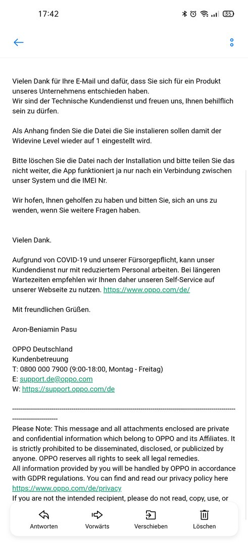

@Micha1009 Heute sind es bei mir auch 7 Tage her... Habe keine Email mit der Apk bekommen. 😢
Damit ihr es mir auch glaubt.

Wenn ihr ein gmail Konto habt, kommt die zip Datei nicht durch weil es als Virus erkannt wird. Ich musste auf gmx ausweichen.
Dann bin ich jetzt ja nicht der einzige bei dem es funktioniert hat. Meiner Meinung nach Top Service von Oppo.
Ja Service ist top das stimmt aber sowas darf eigentlich nicht passieren... Sowas muss funktionieren vor allem wenn Netflix vom Haus aus installiert ist und sich eigentlich garnicht entfernen lässt.

@Giorgo ich antworte dir mal hier, da es dafür ja schon einen eigenen Thread gibt. Wie hier nachzulesen musst du dich unter Angabe deiner IMEI an den Oppo Support wenden, die schicken dir dann eine Installationsdatei zu, die dir Widevine L1 wieder herstellt. Die apk, die dir im anderen Thread verlinkt wurde, funktioniert schon länger nicht mehr.
@DroydFreak yhabe das selbe Problem, Oppo hat geantwortet, Sie brauchen nur noch meine IMEI, dann bekomme ich eine Datei zugeschickt.

@DroydFreak ich habe nun nach langen hin her eine Datei von Oppo bekommen, die natürlich nicht funktioniert. Jetzt erzählen die zum Wiederholten Male Sie müssen meine IMEI im System eingetragen.(Hatten ja nicht 2Wochen Zeit..).

@DroydFreak also ich rufe gleich Mal beim Support an. Die Datei, die mir zugeschickt wurde, ist exakt die selbe aus dem XDA Forum. Klar geht die nicht...
@lizardking78 naja gut, es wäre ja auch denkbar, dass die Datei zwar dieselbe ist, aber eben mittlerweile serverseitig eine Sperre eingerichtet wurde, bei der eben die IMEI abgeglichen wird. Und wenn die dann aber dort eben nicht wie sie gesagt haben eingetragen ist -> fail. Vielleicht hat ja noch wer anderes hier aus'm Forum die Datei zum Abgleich. Es haben ja schon einige eine geschickt bekommen seit es nicht mehr ohne weiteres funktioniert hat.
@DroydFreak Also, ich bin im System eingetragen. Sie sagt, ich solle die Datei nochmal am PC entpacken. Handy zurück setzen, wenn nicht wohl einschicken. Bekomme heute aber noch Rückmeldung.
