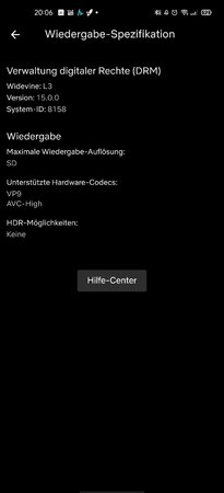

Guten Abend, bei mir auf den Find X2 pro läuft Netflix nur in SD Qualität. Unter Einstellungen bei der Wiedergabe Spezifikation steht auch nur SD.
Wollte die App neu installieren, lässt sich auch nicht. Kennt jemand eine Lösung?
Anbei ein Screenshot

@iceman9999123
Im Screenhot steht Widevine Level 3, für HD Material braucht man jedoch Level 1. Bezüglich Digital Rights Management gibt es hier klare Vorgaben. Komisch nur, dass dein Oppo Find X2 nur L3 angibt. Das Find X2 sollte eigtl. Widevine DRM Level L1 haben.
Falls du Netflix etc. nicht vom Play Store beziehen kannst, lad dir die neuste Version von APK Mirror mit deren Installer aufs Gerät.

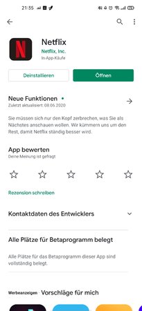

Über Playstore hat er sogar ein Update gezogen, aber ohne Erfolg.

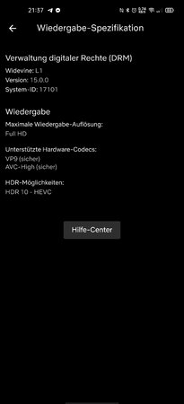

Habe auch gerade geschaut. Bei mir funktioniert HD ohne Probleme.

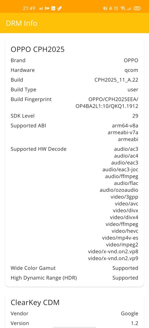

Was sagt denn das DRM Info app [link]?

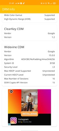

So sieht es es aus.
