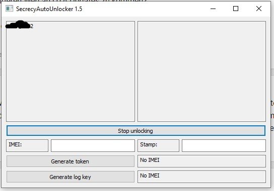

Seit dieser Aktion im Dezember bekomme ich allerdings keine Updates mehr. Mein OPPO ist immer noch bei CPH2025_11_C.06
Nun habe ich heute noch einmal versucht, auf Singapore umzustellen. Genau nach der Anleitung. Beim starten der sec5.exe erscheint dann zwar noch eine Nummer auf der linken Seite, aber es gibt kein ok.
Dem entsprechend kann ich die Region nicht switchen.
Nun stellt sich die Frage, ob es an meiner Schusseligkeit liegt???
Gibt es einen anderen Weg an OTA Updates zu kommen?
Vielen Dank für eure Hilfe, Nino
Hast du die Entwickler Einstellungen aktiviert und USB Debugging? Dann sollte das Tool weiterhin seine Dienste Leisten!
Eventuell auch das USB Kabel abziehen und nochmals neu Einstecken bis das Menü auf dem Handy erscheint und Daten übertragen Klicken!
Klingt blöde ich weiß, aber manchmal sind es Kleinigkeiten die es dann doch sein können die man schnell übersieht.
@BSPMobile Ja, das hab ich alles gemacht. Es ist ja auch nicht bei einem Versuch geblieben...
Steht beim Loopback Adapter noch eine Networks Adress drin? Falls ja mal ohne probieren - ändern geht allerdings nicht, Adapter muss neu installiert werden.
Habe es gerade probiert, funzt nach wie vor nach Anleitung.
Bis hier ...

@Krankenwagenbelademeister auch alle Netzwerkadapter deaktiviert?
Hat bei mir geholfen.
Alle Netzwerkadapter bis auf MS Loopback deaktiviert. Mal mit, mal ohne Netzwerkadresse
Entwickleroptionen ein
USB Debugging ein
MTP ein
sec5 gestartet ... Kein ok
Ich hab verschiedene USB Ports probiert, drei verschiedene Kabel,
@Krankenwagenbelademeister aber Internetverbindung besteht?
@DroydFreak Internetverbindung? Am PC nicht, am Handy schon...
