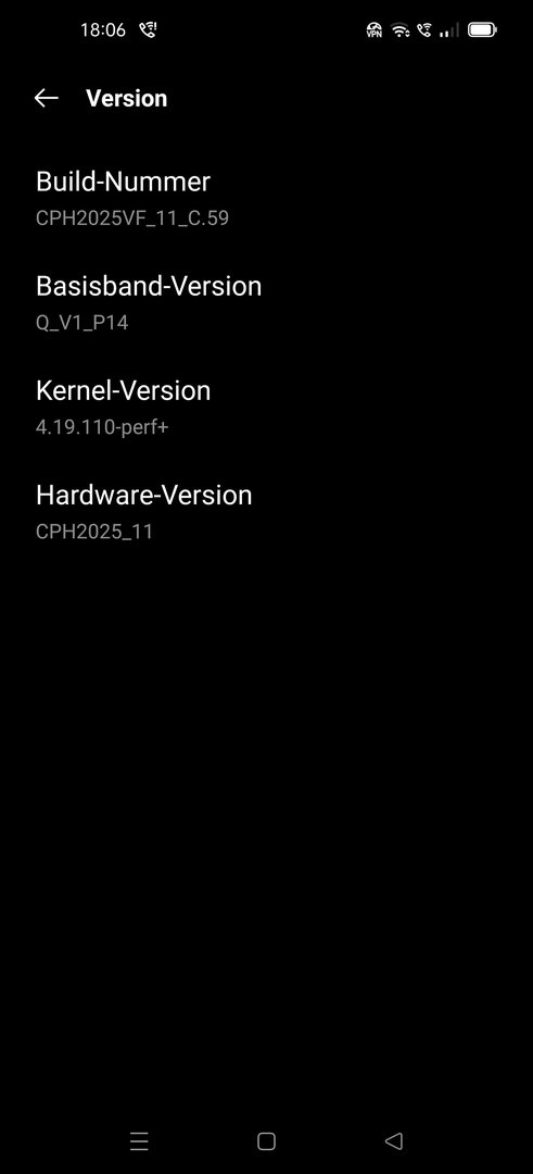

Mohltied..hab heut von vf nen Austauschgerät bekommen mit der aktuellen c.59 Version. Da ich auf die Spielereien wie Anrufaufzeichnunge usw nicht verzichten möchte, wollt ich auf Singapur wieder wechseln.. Reicht der Switch nach Anleitung aus oder muss ich noch irgendwas beachten.? Die Pakistan ozip muss ich nicht draufspielen ?
Mit der Version kannst du aktuell nicht wechseln. Der Regionswitch ändert nicht die Softwareversion! Erst wenn Oppo eine ozip mit einem höheren Versionsstand zum Download anbietet kannst du VF loswerden und eine andere Software installieren.
