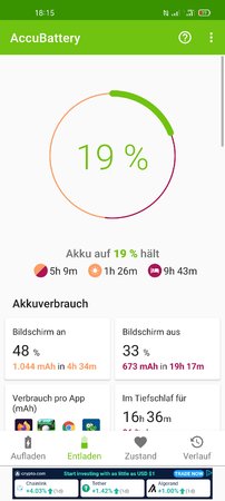

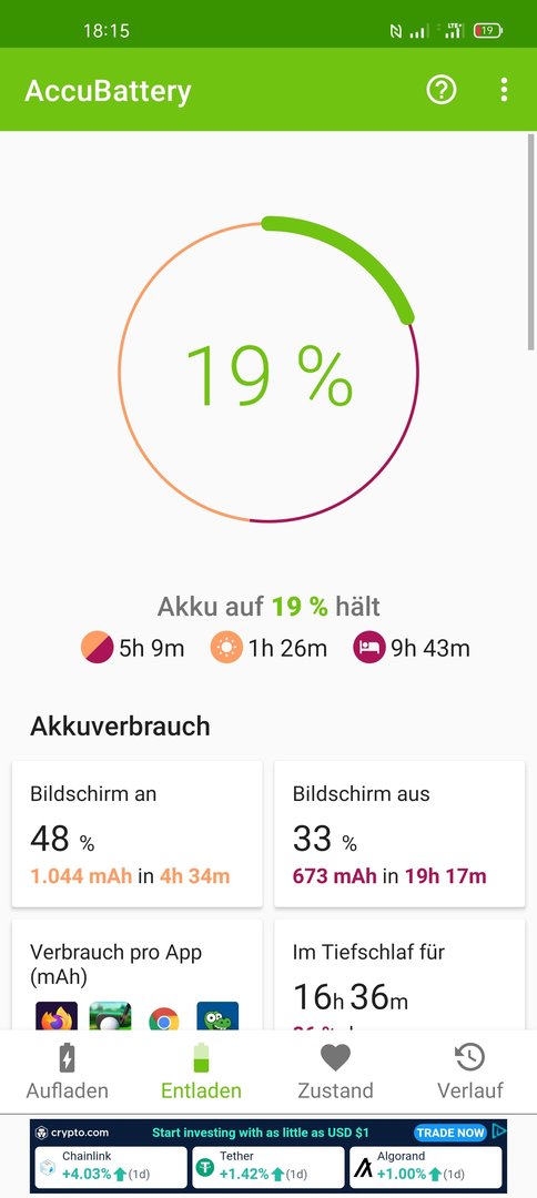

Auf den Hinweis von @helmshaeger hab ich auch die News App deinstalliert. Ergebnis anbei. Viel, viel besser. Danke!

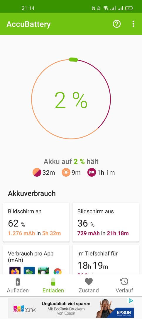

Habe immer 120hz und Autohelligkeit an. AOD auch.

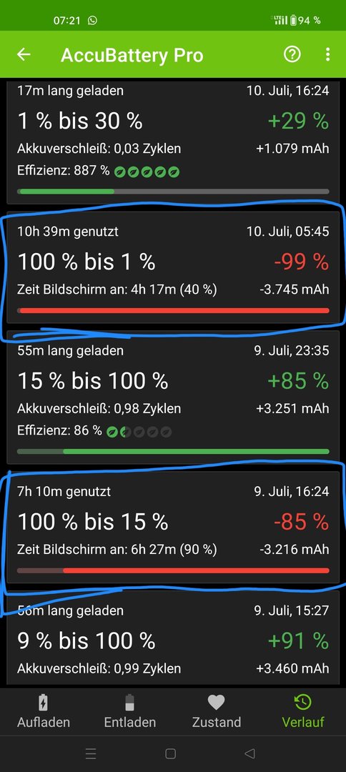

Was mir jedoch aufgefallen ist:
Bleibe ich durchgehend im WLAN komme ich auf eine DoT von gut 6h.
In mobile Daten lediglich auf gut 4h.
Im Screenshot sieht man den 09. Juli (Sonntags, nur im WLAN) und den 10. Juli (nur Mobile Daten).
Dass das einen Unterschied macht ist mir bewusst. Aber so krass?
