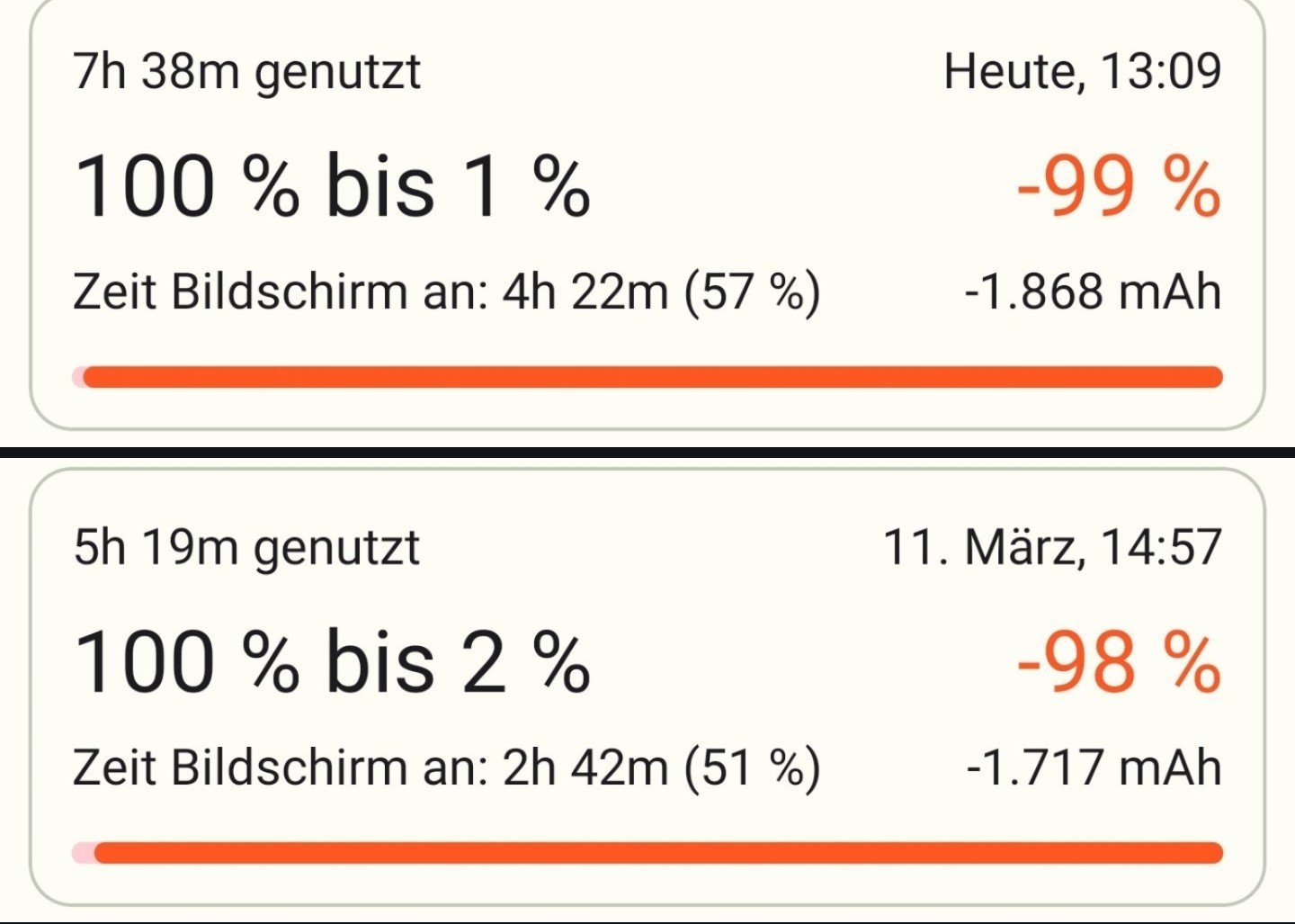

Vorher/Nachher.
Erste Ladung, wird wohl noch besser.
Gewechselt bei ner lokalen Werkstatt, Akku aus eBay.
Wasserschutz ist weg, stört mich aber nicht.

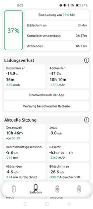

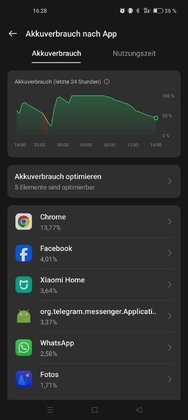

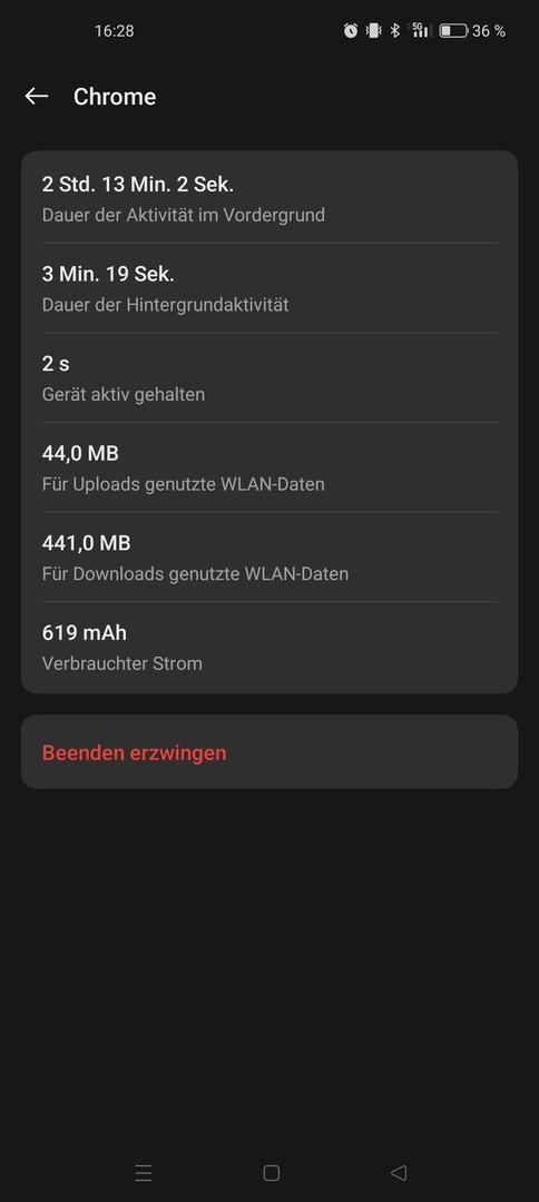

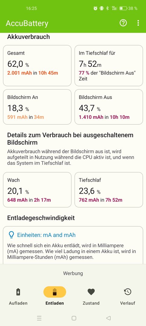

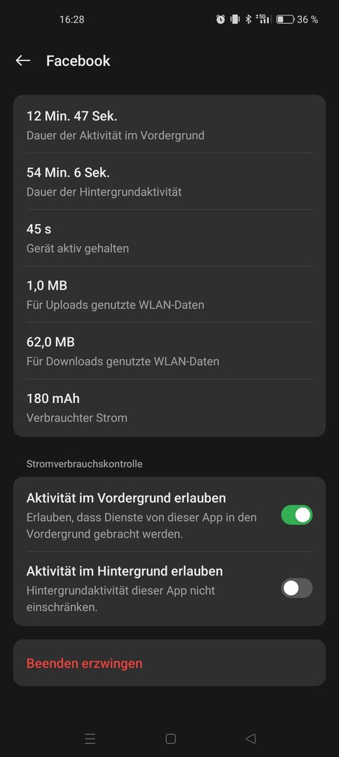

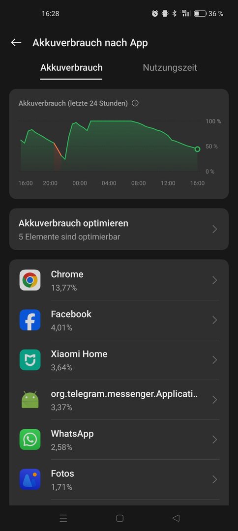

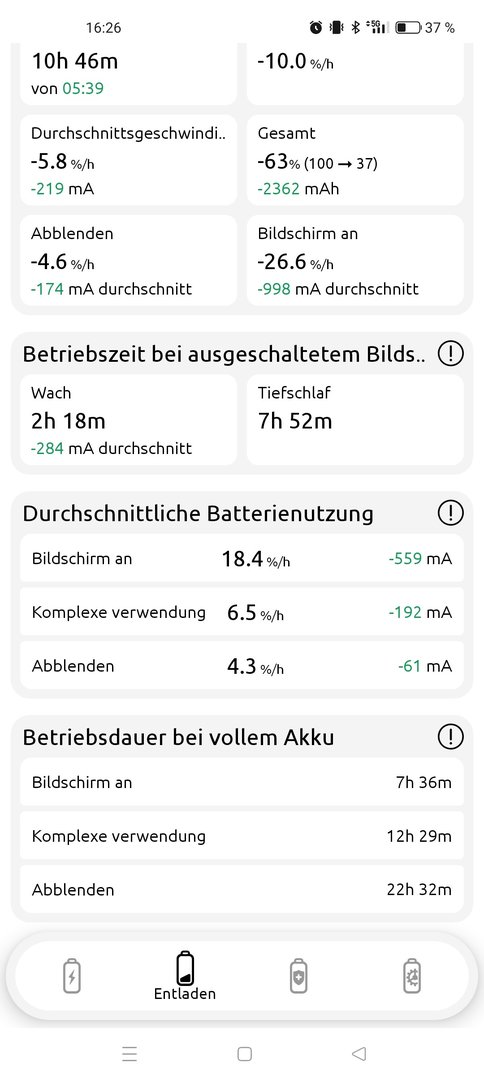

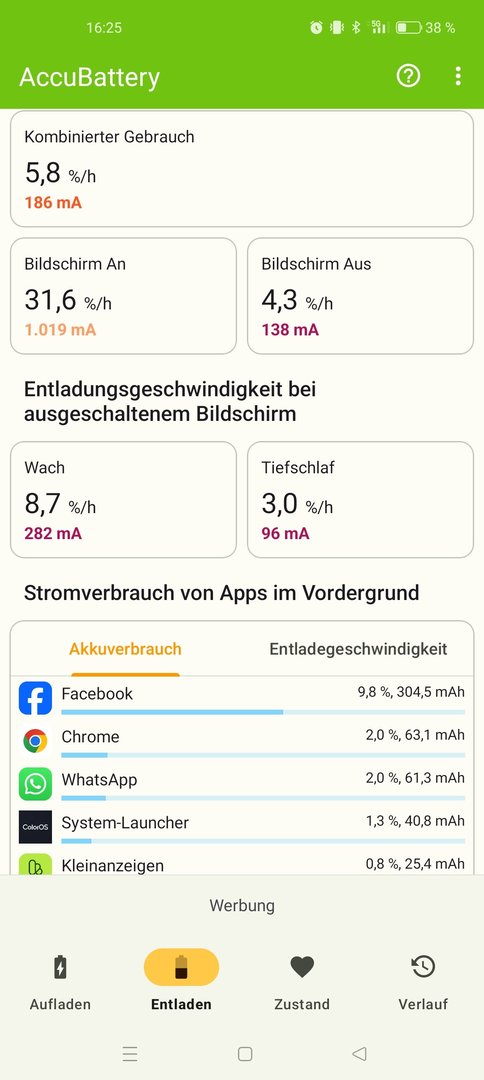

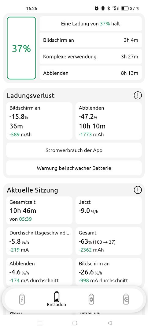

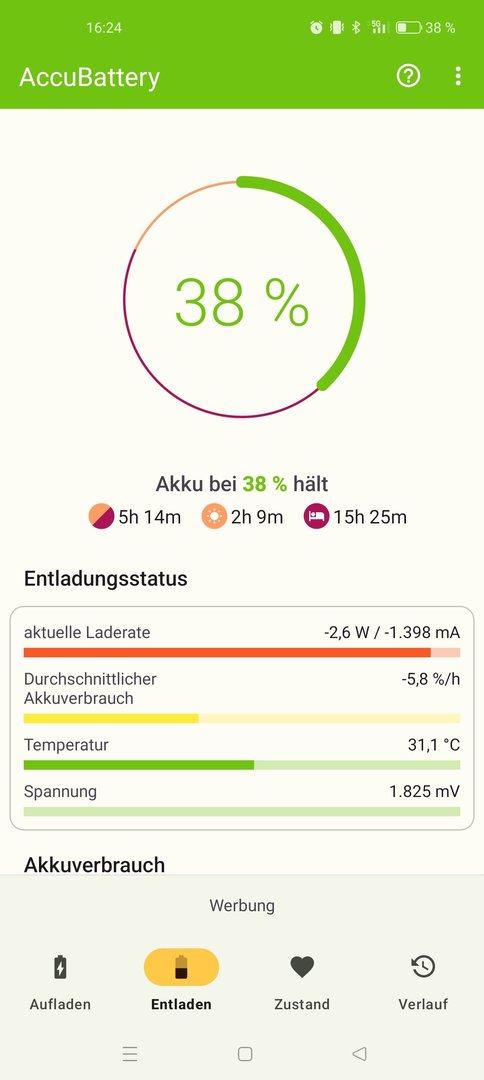

Ich habe momentan ein krasses Akku Problem. ScreenOnTime gerade mal 39 Minuten. Der Akku liegt jetzt bei 38%. Heute morgen um 6 Uhr bei 100% vom Ladegerät getrennt. Wo könnte hier das Problem liegen?

Naja, 67% sind bei Dir wohl rund 2350mAh, also hat der Akku noch ca. 3.500mAh
Normal sind glaube ich ca. 4500mAh, Dein Akku hat also schon einen merklichen Verlust.
Generell scheinst Du aber Apps zu haben, die viel im Hintergrund verbrauchen.
Wie kann ich herausfinden, welche Apps im Hintergrund am Akku ziehen?
@Shadowblues
das bin ich natürlich schon alles durchgegangen.
Auch die Apps einzeln angesehen, einzig Facebook ist ca. 1 Stunde am Tag im Hintergrund tätig, obwohl die Hintergrundaktivität eigentlich deaktiviert ist. Ansonsten ist nichts auffälliges da.
