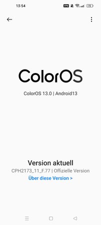

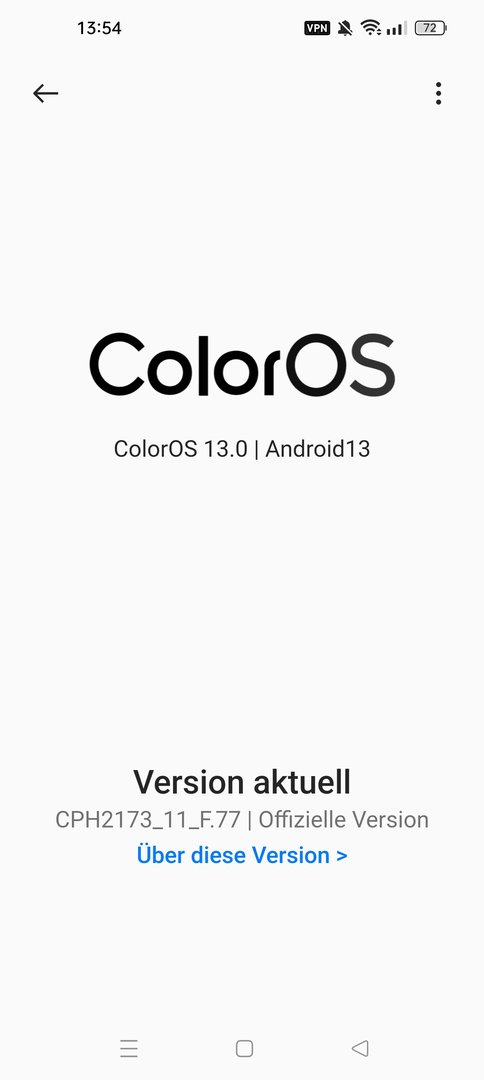

@MagicMan3311
Gast du die OS13 per VPN geholt oder ist der so ausgerollt worden? Was hast u für ne Version? Meiner ist wie auf dem Bild zu sehen ist F77
Hoffe das bal die F78 raus kommt und das W-Lan Problem behebt, ich glaube der Akku geht auch schneller leer neinte meine Frau auch. Ich denke das ich die F78 eher mit vpn bekomme wie die Os13 aus Frankreich.

Einfach so, ohne VPN. Hab die F.77 auch.
Ah ok dann haben die es jetzt ausgerollt...
