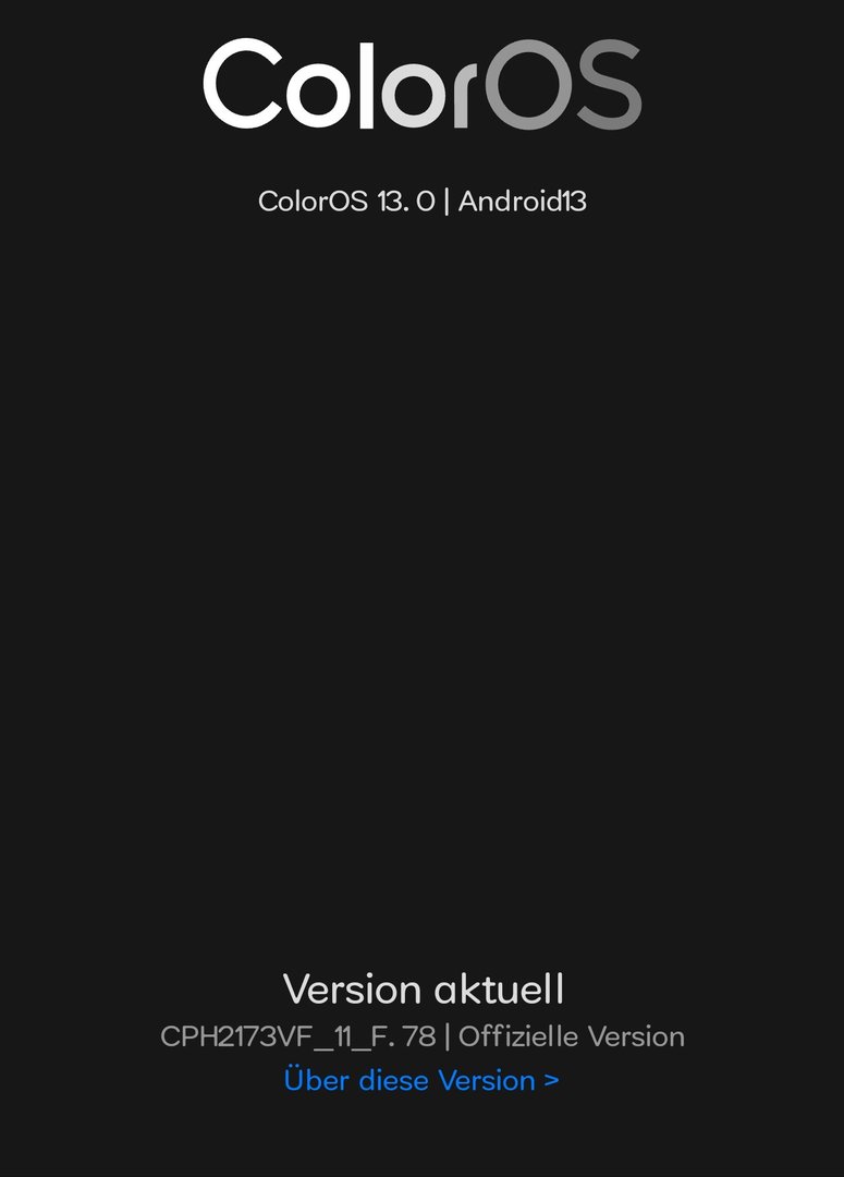

Irgendwie hat sich mein Gerät heute mehr oder weniger zum Update entschieden (hatte es eigentlich immer aufgeschoben) und bin nun auch auf Color OS 13 mit der Endung F.78 gelandet gelandet und habe bereits ebenfalls einmal den WiFi Bug erfahren (Vodafone Gerät mit Fritzbox). Werde bei Zeiten Mal die ip6 Einstellungen checken die hier erwähnt wurden...

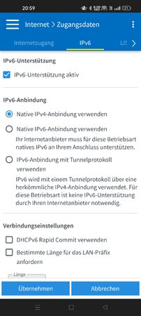

Im Router (Fritzbox 7590ax) sieht es jetzt folgendermaßen aus, ip6 ist generell aktiviert aber auch ip4 priorisiert:
Dhcpv6 rapid commit war noch aktiviert - da habe ich den Haken entfernt.

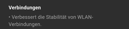

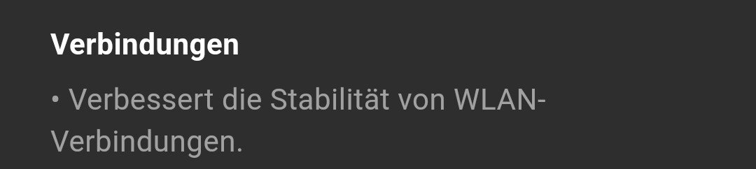

Allerdings wurde beim letzten Update auch bei uns am WLAN rumgeschraubt. Es besteht also noch Hoffnung für euch.
Siehe:

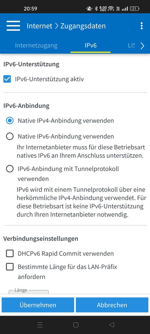

Auch im Handy habe ich dann in den WLAN Einstellungen ergänzend auf statische IP beim Heimnetzwerk gestellt...
Seit gestern Abend gibt es bisher keine Probleme mehr - die Verbindung vom Handy zum Router scheint vorerst stabil.
Sollte sich daran etwas ändern - melde ich mich hier nochmal.
