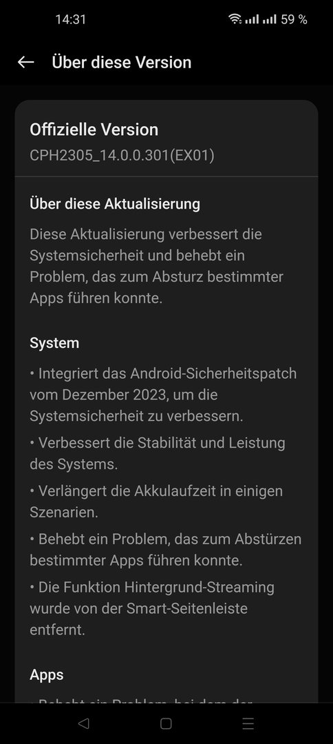

Dieses Update kam gerade. Nach dem Neustart konnte ich die Pins beider Karten wieder ohne Probleme eingeben.
