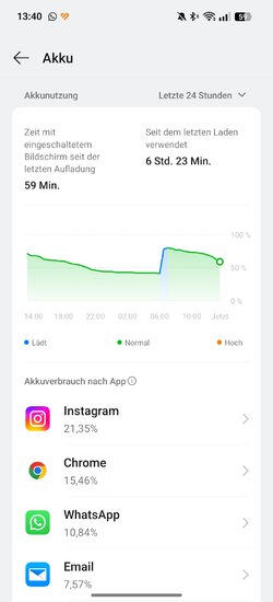

So sieht es momentan bei mir aus mit dem Akkuverbrauch!

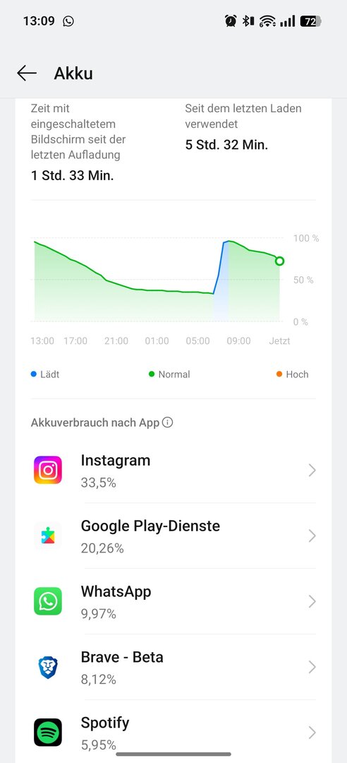

@ernstl1968
Insta scheint irgendein Problem zu haben und Play-Dienste sind auch sehr hoch.

Ja bei mir auch
Tja fragt sich nur was, nutze es eigentlich kaum

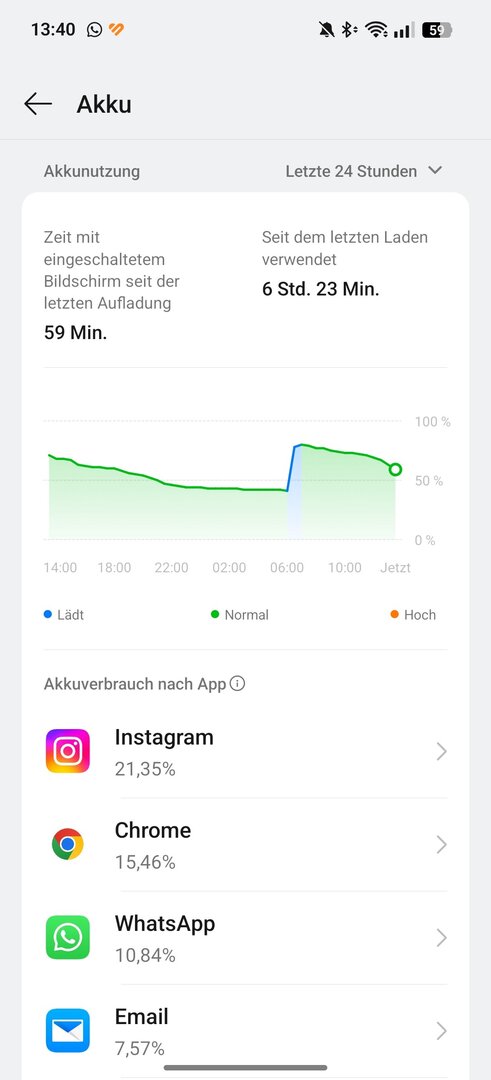

Insta macht nach dem Update auch viel aus. Das war vorher nicht der Fall. 1000063187.jpg
Reaktionen: ernstl1968
Kann nur raten sich Instagram Lite zu holen. War beim Oneplus 13 auch so. Dort hatten auch viele das Problem das Instagram den Akku leer gesaugt hatte.
Reaktionen: BriKo78, ernstl1968 und Sesh72
So habe mir die Lite Version runtergeladen bei Chip und installiert! Da die ja im Play Store nicht angeboten wird!
Reaktionen: marcodj

@marcodj Wo liegt genau der Unterschied zwischen den Versionen?
Mich wundert nur, dass das Problem vor dem Update nicht bestand.
@BriKo78
Ist halt die Light Version und verbraucht weniger Daten, Speicher und läuft nicht ständig im Hintergrund wenn man sie nicht nutzt.
Reaktionen: BriKo78
