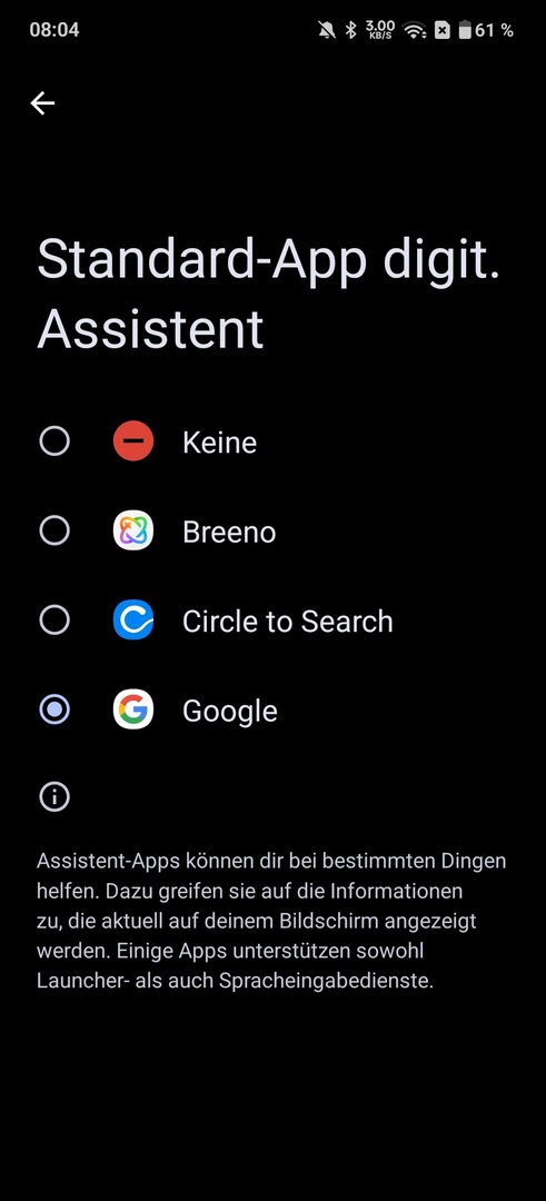

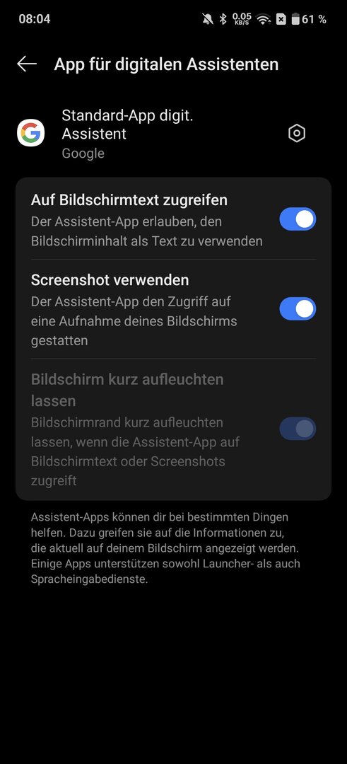

Trigger failed kam bei mir auch am Anfang. Das heißt nur das die Google App nicht als Standard Assistant eingestellt ist.
Diese Einstellung finde ich aber nicht in den Oppo Einstellungen.
Deswegen habe ich dann um an diese Einstellung zu kommen die CTS App installiert aus dem Playstore. Denn dort wird man am Anfang in dieses versteckte Menü geleitet.
Circle to Search – Apps bei Google Play
Dort wählt man Google als Assistant App aus und dann kann man die App wieder löschen und nach der Anleitung weitermachen bzw. funktioniert es dann schon

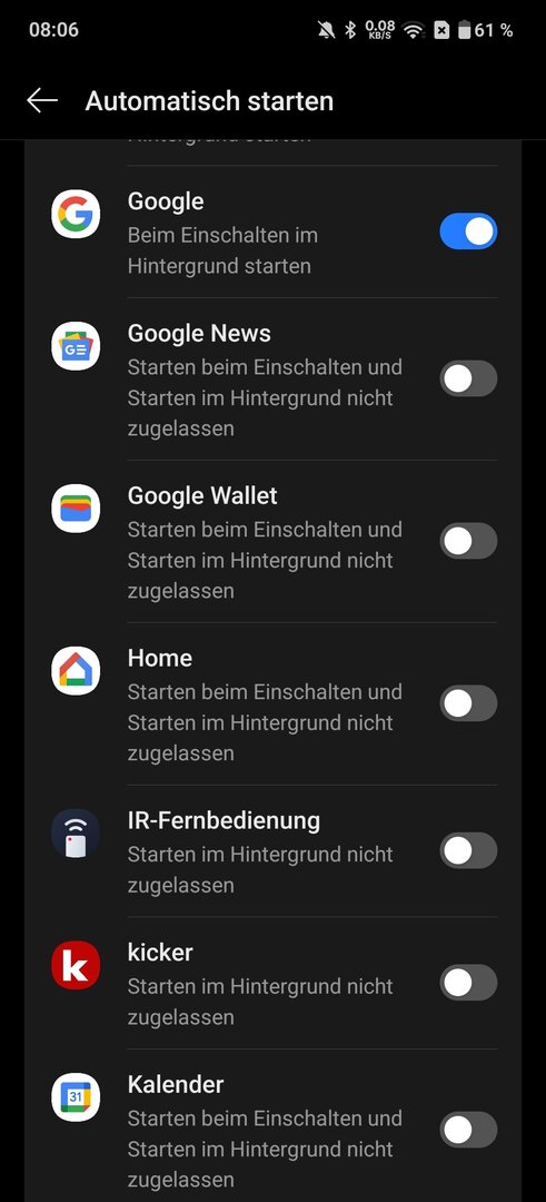

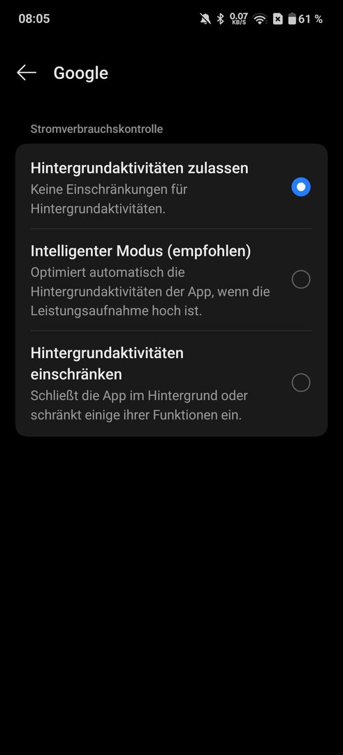

Hintergrundaktivität und Automatisch starten der Google App muss zwingend aktiviert sein!

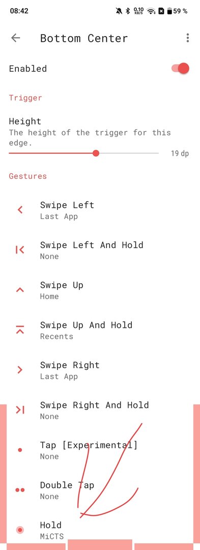

Natürlich braucht man diese Vivid G.S. nicht unbedingt. Man kann sich auch einfach die MICTS App in die Smarte Seitenleiste legen und es von dort starten per klick auf die MICTS App;)

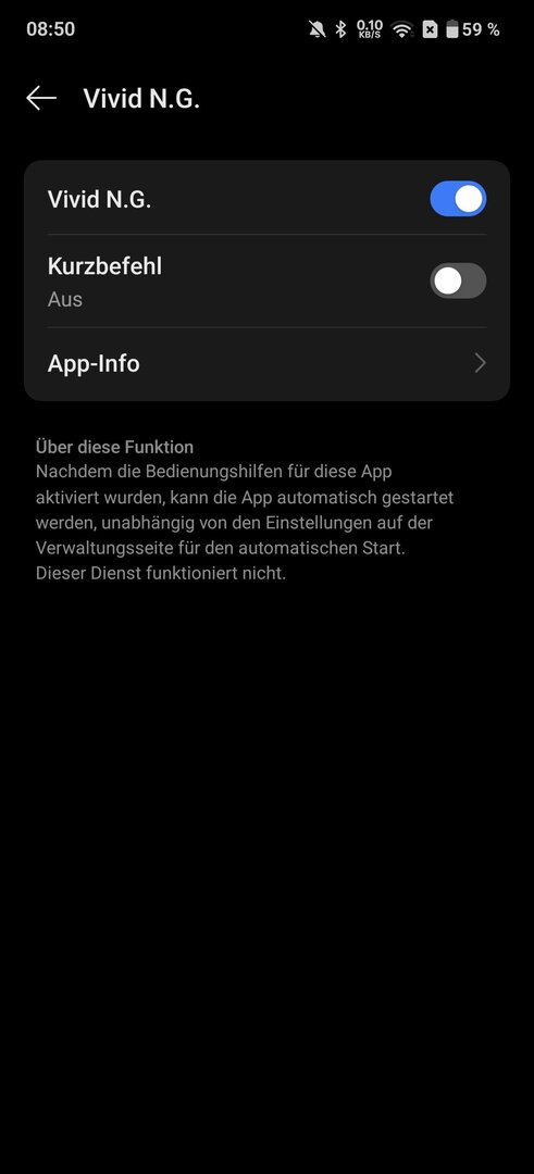

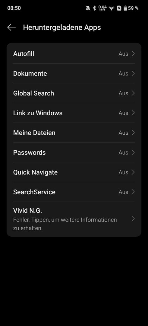

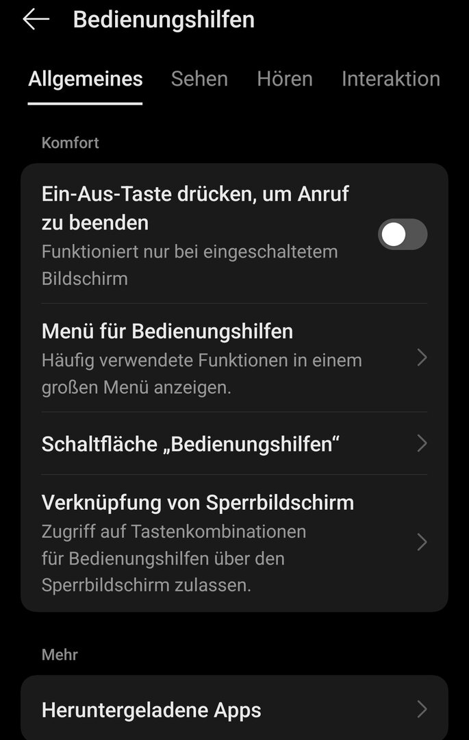

Danke für deine Hilfe und ausführliche Beschreibung. Ich komme mir echt vor wie der letzte Depp aber es funktioniert noch immer nicht.

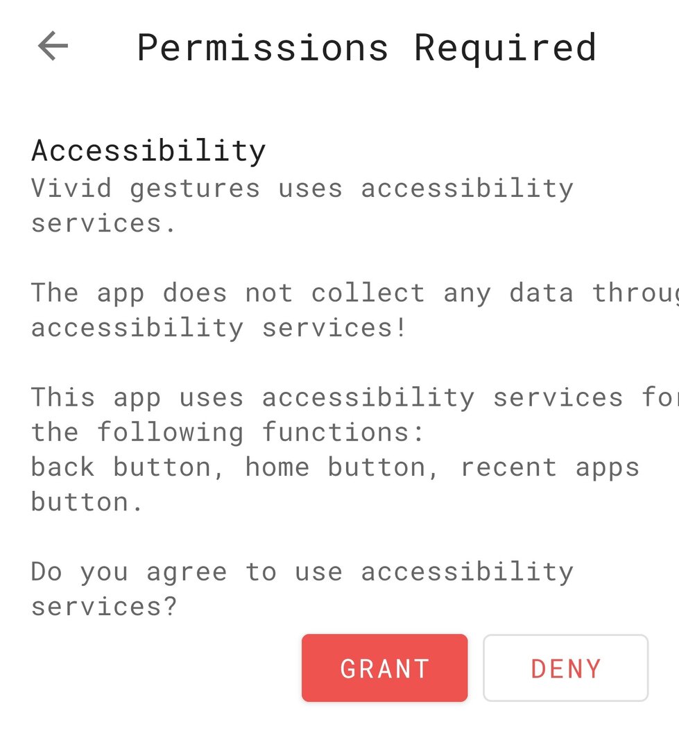

Der Assistent ist eingerichtet, jetzt scheitere ich am permessions geben für die Vivid App.
Ich weiss nicht was ich da auswählen soll
Was muss ich dann nachdem ich Grant gedrückt habe einstellen?
@CptCrunch
Alles gut:] einfach auf heruntergeladene Apps auf deinem Bild gehen.

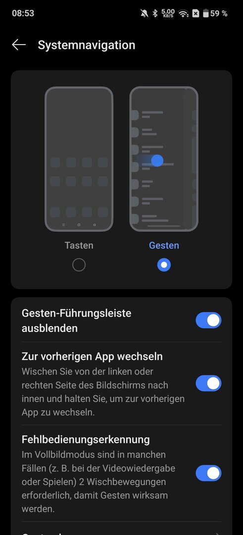

Danach noch die Gestenleiste ausblenden ansonsten kommt immer das Chinesische CTS.

@CptCrunch
Die Gestenleiste noch ausblenden wie in meinem 3. Screenshot. Ansonsten tipp mal auf die MICTS App. Dann sieht man ob es überhaupt schon funktioniert.

Ich glaube wird lassen das, sonst muss ich dich gleich bezahlen. Nach dem Handyneustart und der Gesternsteuerungsentfernung habe ich jetzt wieder den Trigger failed Fehler obwohl Google als Standardassistent hinterlegt ist. Vielleicht soll es einfach nicht sein :(
@CptCrunch
Warum gleich aufgeben. Nach dem entfernen der Gestenleiste kann es sein das man das nochmal einstellen muss. Mach nochmal das mit dem Google Assistant und dann lass mal die Vivid App weg und drücke nach dem Assistant einstellen einfach mal auf die MICTS App. Das muss gehen.
Bei der Vivid App kann man auch statt "Hold" einfach "Double Tap" einstellen. Das funktioniert noch besser.

Du bist der Beste. Das war es! Es funktioniert... Vielen vielen Dank :)

Nach einem Neustart muss man den Google Assistant (zumindest bei Oppo) wieder neu als Standard Assistant einstellen (Beitrag #25 Screenshot 2), warum auch immer. Sonst kommt wieder die Trigger Meldung. Hab mir mit einer Shortcutmanager App die Einstellung als Shortcut gespeichert und kann dann den Assistant wieder auswählen.
