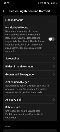

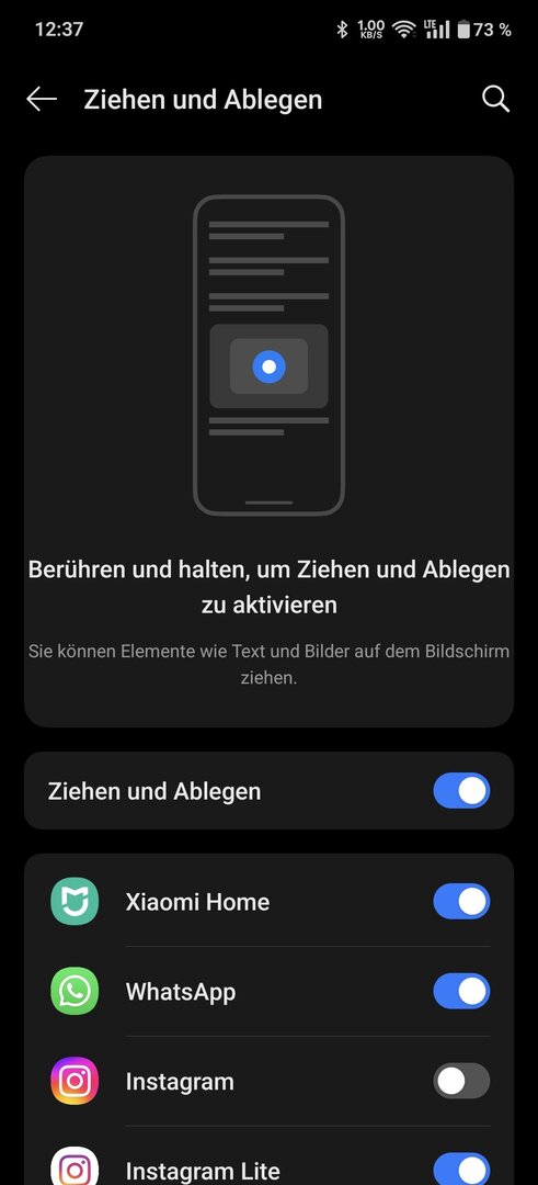

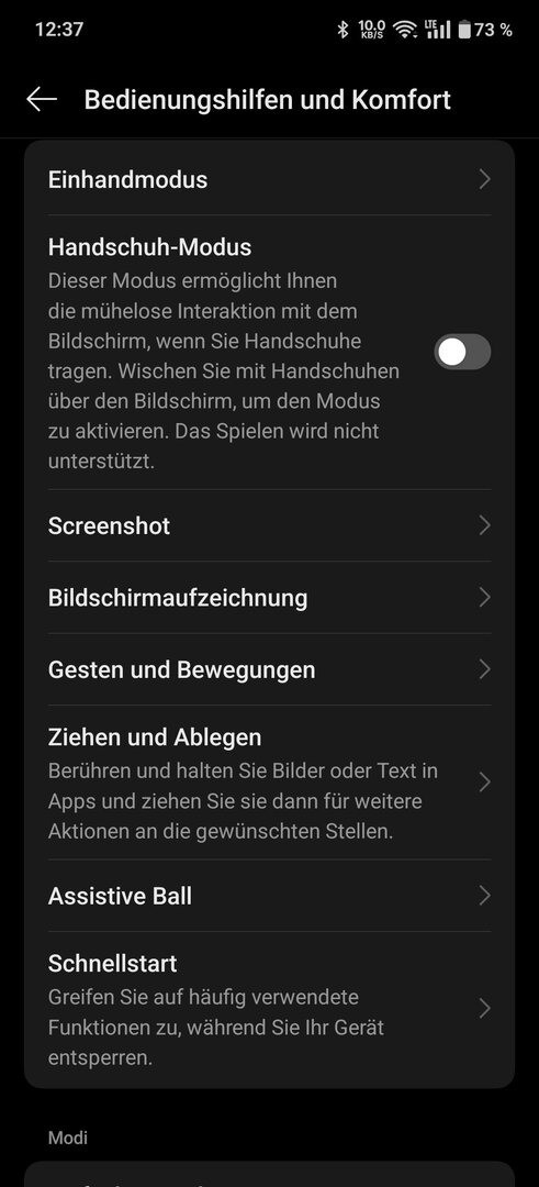

@PeterR2
Schau mal unter Bedienungshilfe und Komfort - ziehen und ablegen.
Das könnte es sein
Reaktionen: Daichink, Genesis3000, Lonely_Boz und 2 andere
Es löst übrigens das selbe Problem in Snapchat. Hier konnte man auch keine Videos aufnehmen in dem man den Aufnehmen Button gedrückt hält. Ziehen und ablegen deaktivieren war auch hier die Lösung :)

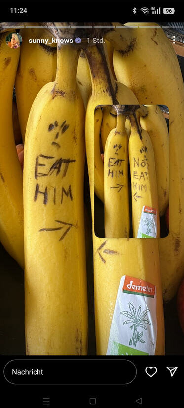

marcodj schrieb:
Ich nutze auch Instagram und habe das Problem nicht. Also wird es eine Lösung dafür geben.

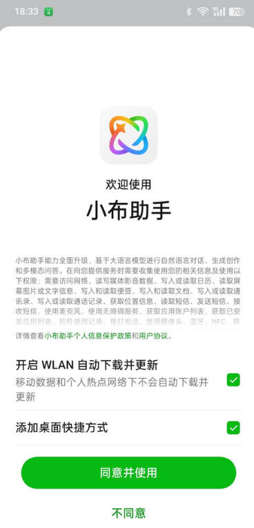

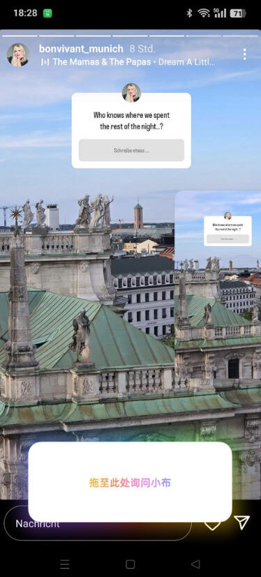

Das gibt mir Hoffnung :) Anbei wie das ausschaut, wenn eine Story angehalten wird, sowie der erste chinesische Screen, wenn man Breeno/KI abschaltet. Wie gesagt, mit Google Translator durchgekämpt, half aber nichts.

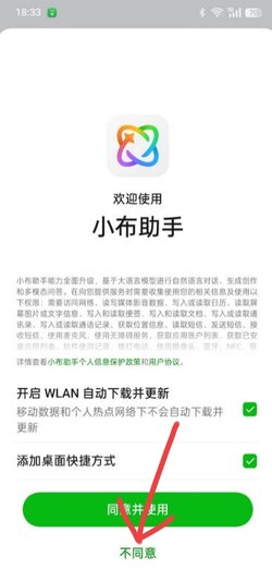

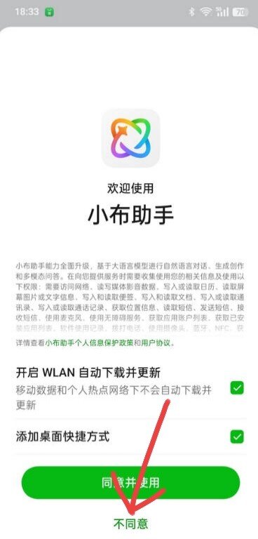

@PeterR2
Ich muss nur überlegen wie ich es nochmal gemacht habe 😁 ich glaube du musst dort unter dem grünen Balken draufdrücken.
Hab aber auch die Breeno App per ADB gelöscht. Vielleicht liegt es auch daran.
Reaktionen: Dik2312 und PeterR2
Genau, das unten ist "Ablehnen" (oder, wie Google Übersetzer sagt: "Habe andere Meinung"). Dann kommen noch ein, zwei Screens, ob man das wirklich will (ja!), wird aber dann doch ignoriert. :)
Zwei Fragen: (1) Hättest du mir eine idiotensichere Anleitung, um Breeno per ADB zu löschen? (2) Sicherheitshalber: das ist unproblematisch und führt nicht zu anderen Problemen, oder?

Leider ist das Problem nicht beseitigt. Habe alles brav nach Anleitung gemacht (und sogar ACBridge.apk installiert und die apps "gelöscht" [ich könnte sie wieder wieder restoren]), und immerhin erscheint jetzt die chinesische Box unten nicht mehr. Aber das Hauptproblem bleibt: drücke ich auf eine Story, erscheint kurze Zeit später ein Thumbnail unter meinem Finger, der (a) einen Teil der Story verdeckt und (b) nunmehr verhindert, dass ich weiterhin direkt auf die Story drücke, sodass Instagram den Freeze aufhebt.
Irgendeine eine blöde Geste ist da auch noch im Hintergrund aktiv, die man deaktivieren müsste, aber welche nur?

@PeterR2
Das gibt es doch nicht. Was soll das sein? Was kannst du dann mit dem Foto/Thumbnail machen? Ist das vielleicht irgendeine Bedienungshilfe.
Wenn ich auf eine Instagram Story drücke dann hält das Video ganz normal an.
Also, bevor Breeno deinstalliert wurde, konnte ich das Thumbnail auf die chinesische Breeno-Box schieben, um dann KI-Informationen drüber zu erhalten (oder es zu bearbeiten? keine Ahnung, denn wenn ich das draufschob, sollte ich erst einmal irgendwelche chinesischen Sachen bestätigen, was ich nie getan habe).
Jetzt ist das Thumbnail verwaist. Eigentlich kann ich gar nichts damit machen ...

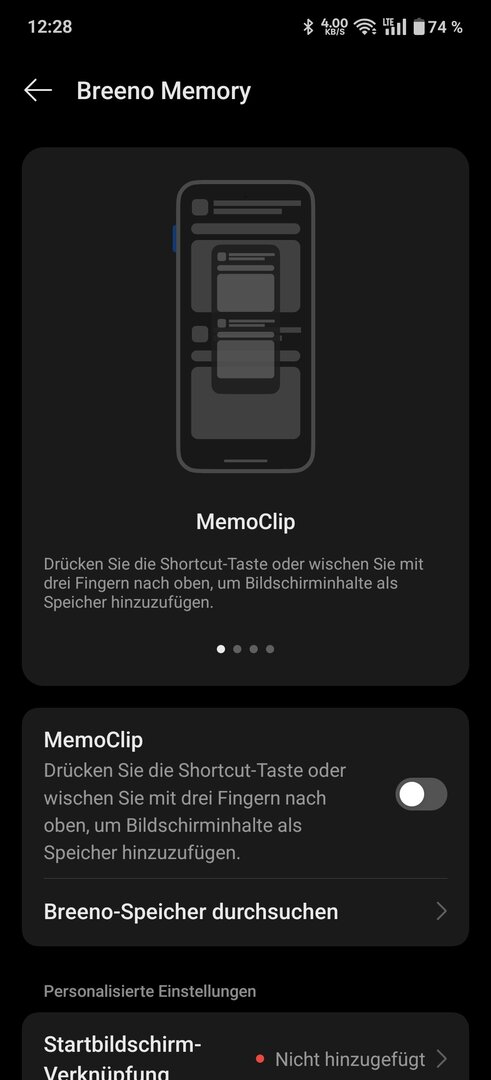

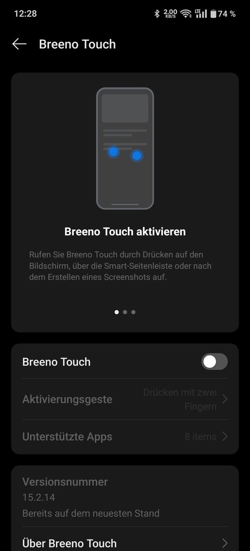

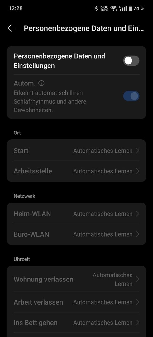

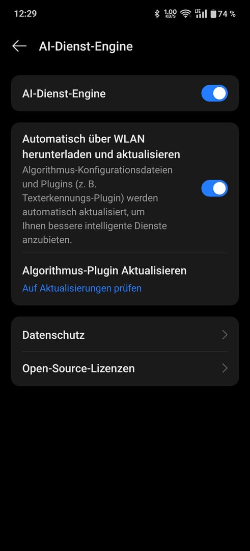

@PeterR2

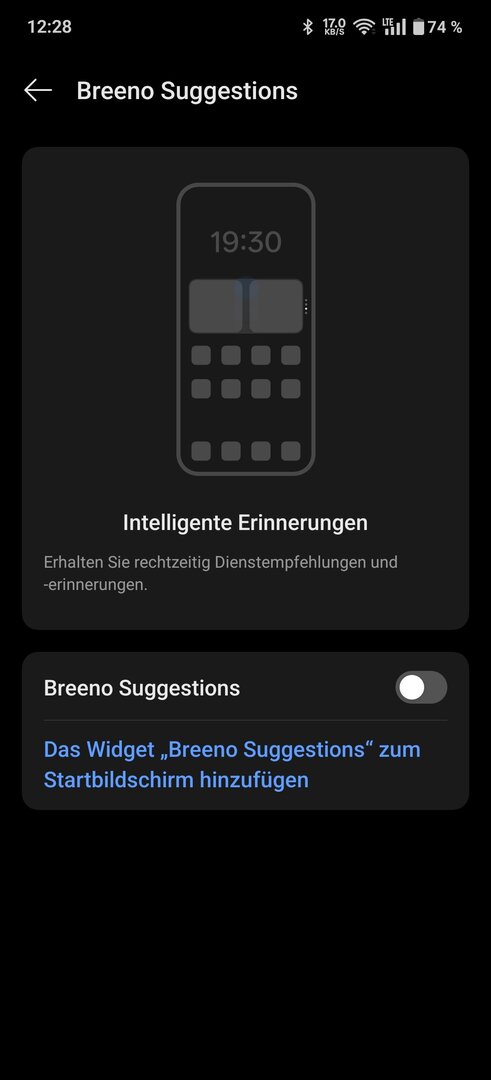

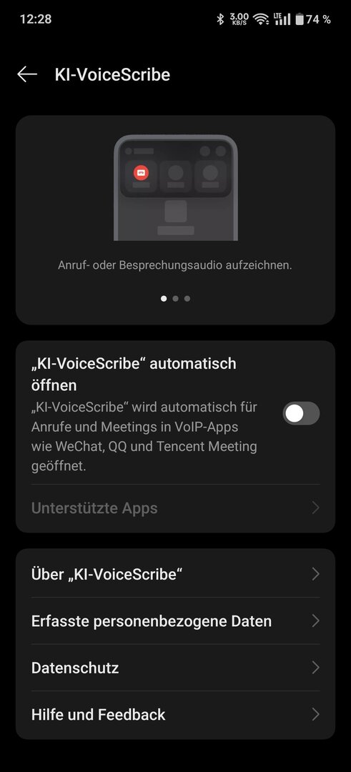

Puh das wird jetzt schwierig. Weil ich natürlich nicht weiß wo du was eingestellt hast.
Fakt ist das es zu lösen ist.
Dateidock kann es nicht sein denn das ist bei mir aktiviert.

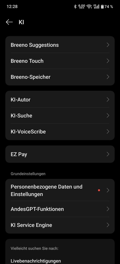

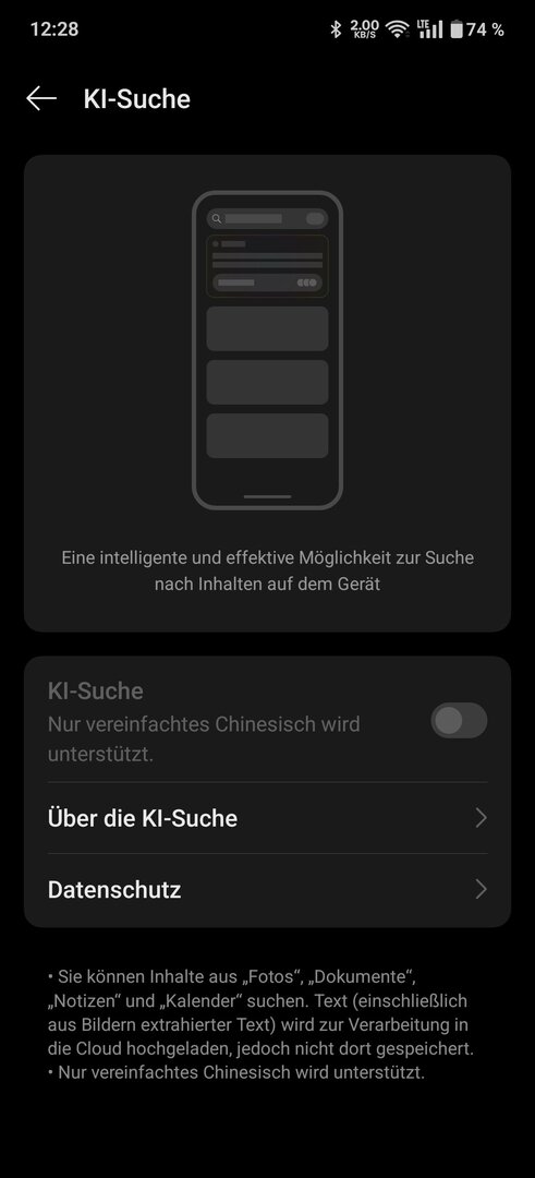

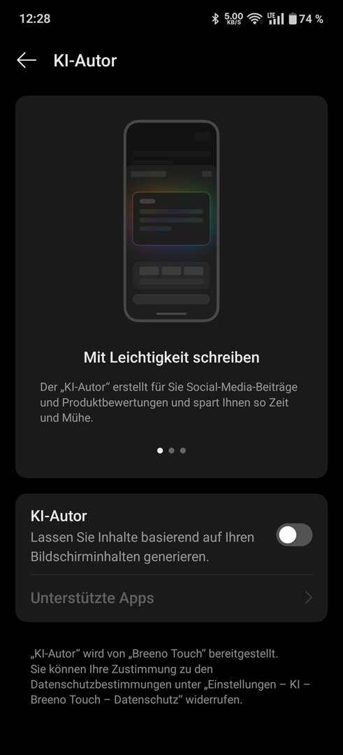

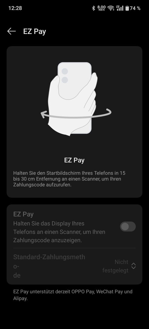

Das muss was anderes sein. Ich mach jetzt mal Screenshot von meinem KI Einstellungen. Vielleicht kommen wir da weiter.

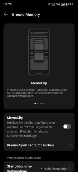

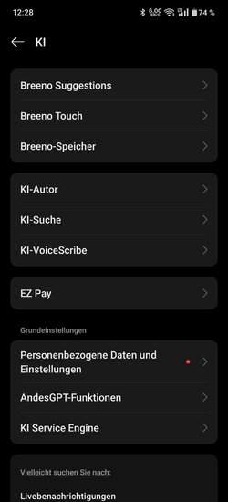

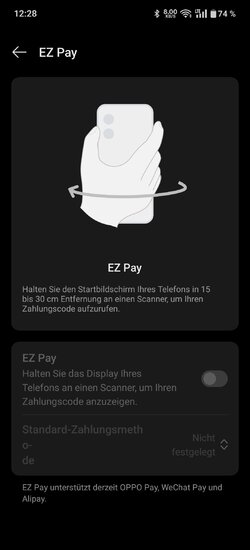

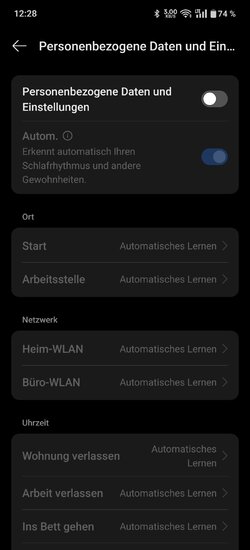

marcodj schrieb:
@PeterR2
Das Telefon kam blank außer Google Playstore von TradingShenzhen, und praktisch das erste, was meine Frau auf ihr Telefon (ist ihres) installiert hat, war Instagram, und sie klagt über das Problem seit Tag 1. Kann also nicht an obskuren Einstellungen liegen.
Reaktionen: marcodj

@PeterR2
Das könnte es sein
