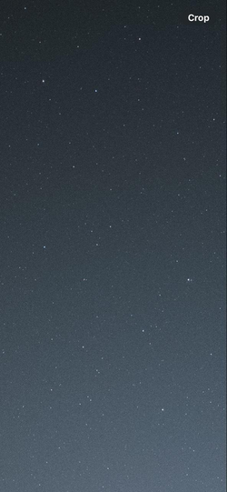

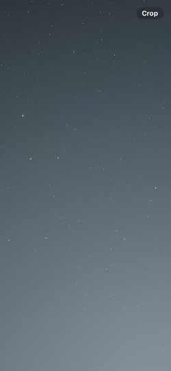

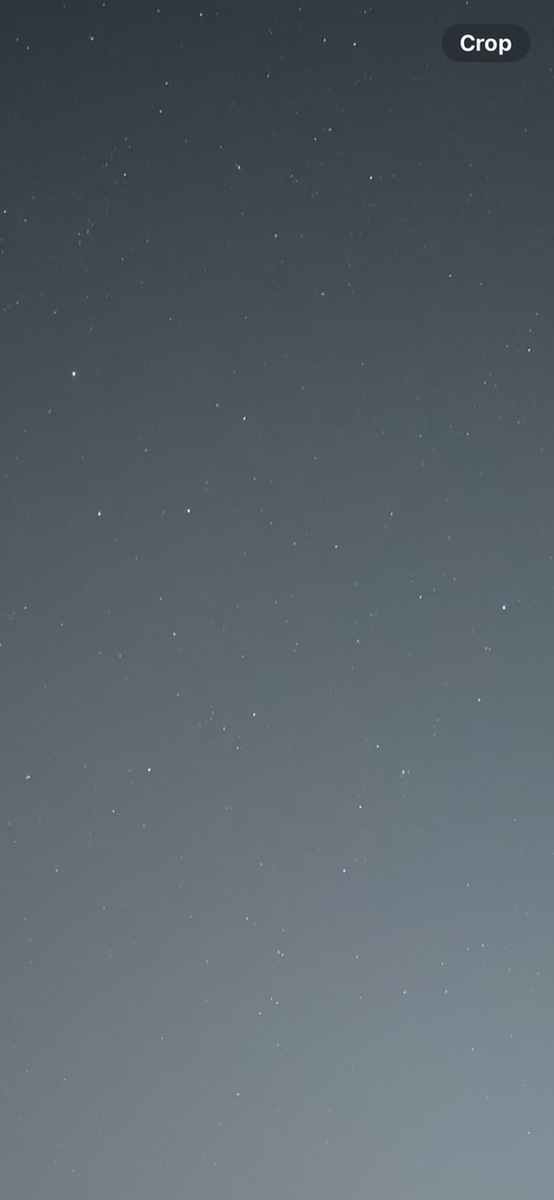

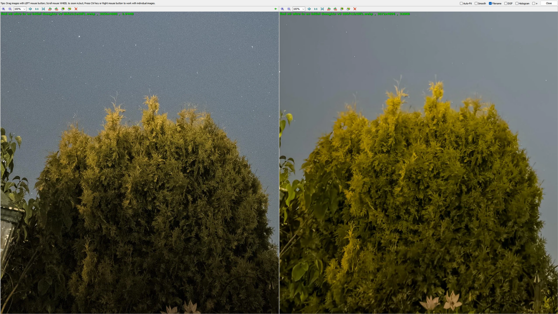

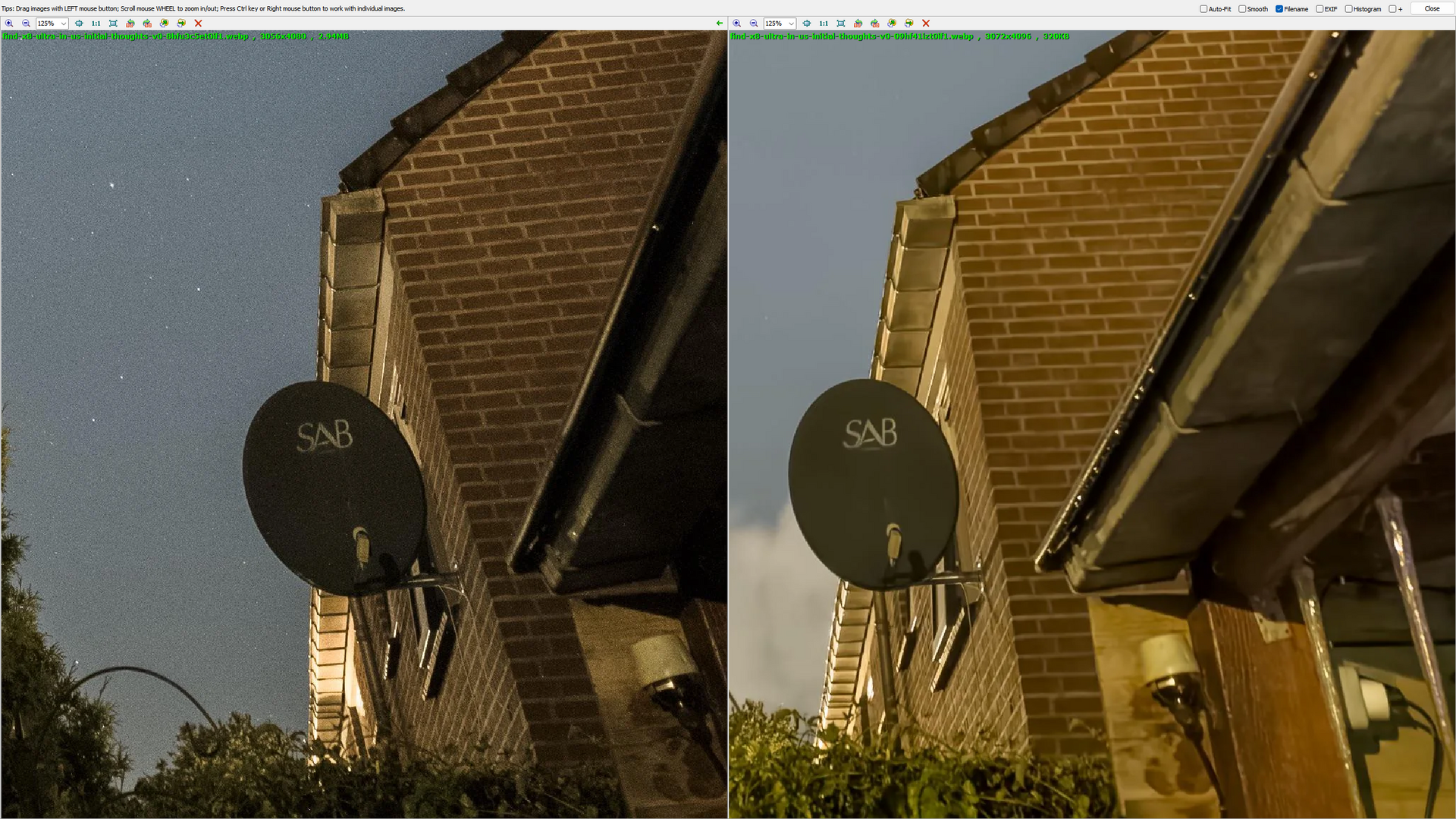

Bitte hör auf, Unsinn zu erzählen. Hier hast du’s — ein Vergleich zwischen den RAW-Dateien vom Xiaomi 14 Ultra und dem Find X8 Ultra.
Der Unterschied ist verdammt offensichtlich.
Xiaomi (crop)
OPPO (crop)
(OPPO Camera2API Open Camera (Nicht ideal, weil dieses RAW ziemlich rudimentär ist — ungefähr auf dem Niveau eines Poco X3 für 200 Dollar, das ich mal hatte.))
Und das RAW vom Xiaomi 14 Ultra ist an sich nichts Besonderes, aber die Find X-Serie kann nicht mal mithalten.

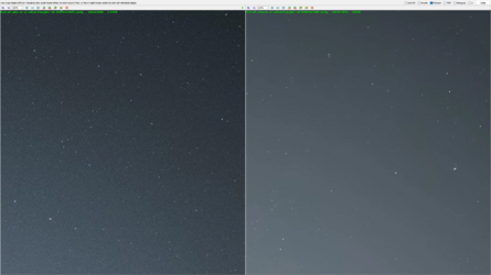

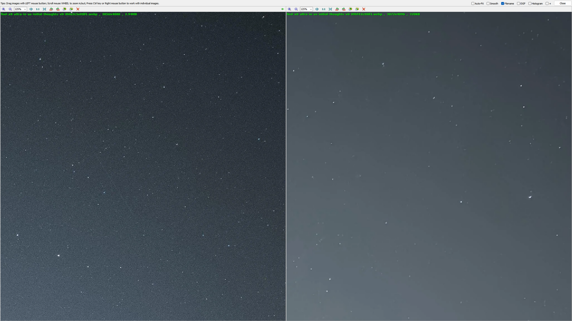

Hier der Unterschied zwischen Rauschunterdrückung AUS (Open Camera, Camera2API) und OPPOs RAW MAX.
Der ganze Sinn von RAW ist, weniger Rauschunterdrückung zu haben, damit man die Fotos besser bearbeiten kann — nicht mehr, denn selbst der Automatikmodus bewahrt dann mehr Details.
