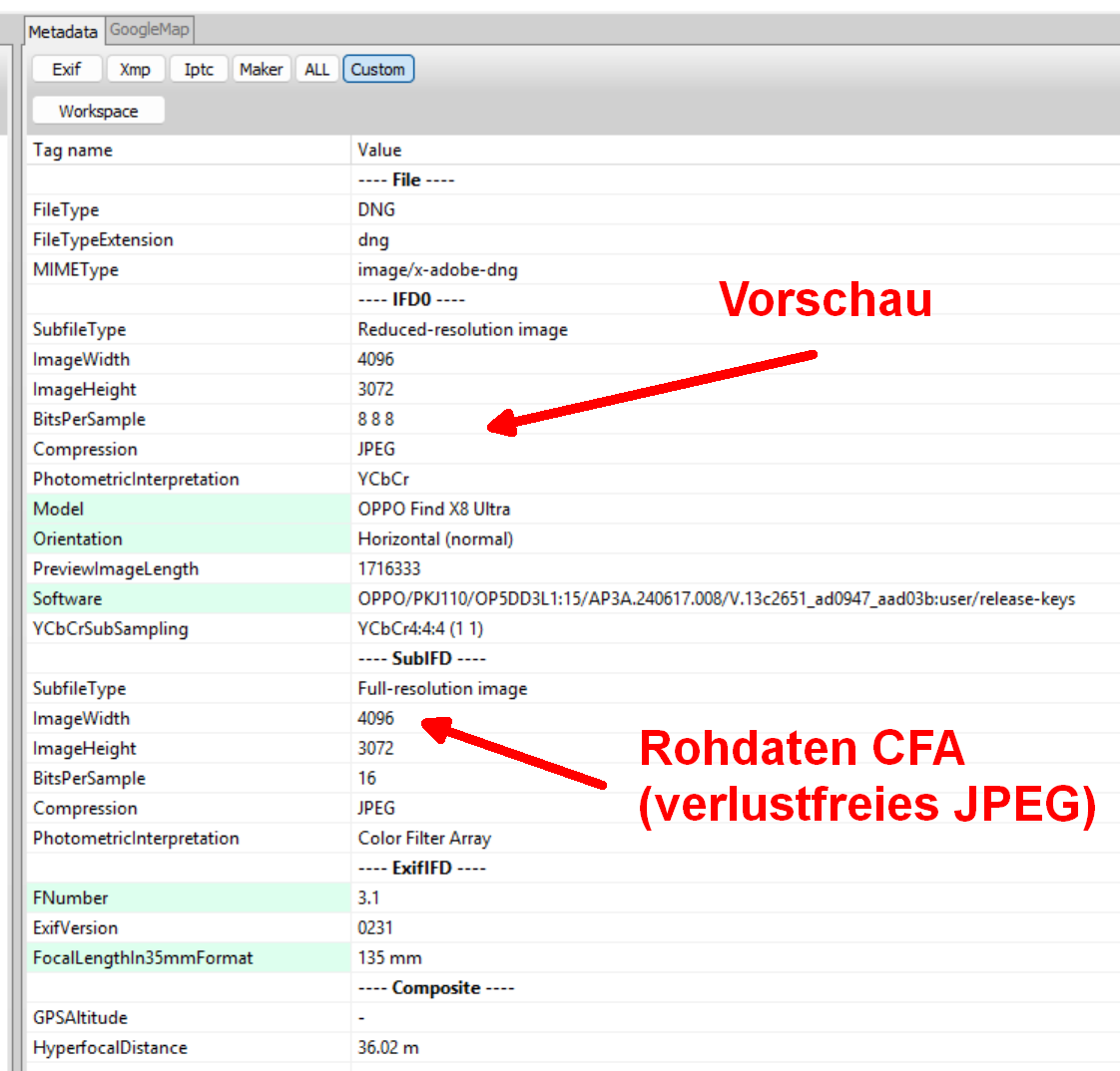

@Dik2312 Echtes RAW im klassischen Sinn ist ein CFA (Color Filter Array), also Daten unkomprimiert (verlustfrei komprimiert) und unbearbeitet, also noch kein Demosaic, also Daten noch im Bayer Farbfilter Format (kein RGB). Bei Smartphones maximal 14 Bit.
Nun zum DNG, das bei Smartphones im Zusammenhang mit RAWs verwendet wird. Es ist ein Container, der neben echten RAWs auch JPEG und JPEG-XL verlustlos oder visuell verlustlos (also verlustbehaftet, die meisten Augen können es nicht wahrnehmen) aufnehmen kann.
Die Bittiefe die in den Metadaten angegeben werden z.B. 16 Bit sind nich ganz korrekt, gibt nämlich die Eimergröße an, aber nicht wie der tatsächliche Füllstand ist. Erst Lightroom zeigt die wahre Bittiefe im Bibliotheksmodus an.

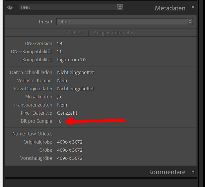

Aus dem ersten Foto aus diesen Thread, ein paar essentielle Metadaten
Lightroom meint 16 Bit, was auf Stacking hindeutet, denn es gibt aktuell keinen Smartphone Sensor der 16 Bit ausgeben kann (Sensor, nicht die ISP Pipeline des SoC vom Samrtphone)
Das ist korrekt, RAW ist aktuell überall entweder 10 Bit oder 12Bit und dann je nach Hersteller mit oder ohne Sensor-Level Stacking auf 16 Bit.
