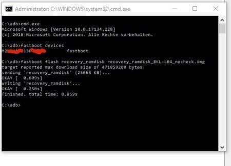

[doublepost=1535914694,1535909149][/doublepost]Klappt nicht, trotz angeblich erfolgter Installation des nocheck-recoverys kommt im EMUI Updater: Rotes Ausrufezeichen "konnte Überprüfung nicht starten" oder ähnlich und das wars dann.. mehrfach versucht: Nix, immer dasselbe..

Das merkwürdige ist ja, dass ich mit der gleichen command schon die beiden vorherigen Versionen prblemlos flashen konnte... an den gleichen Platz kopiert, und die enthaltenen Dateinamen haben sich ja auch nicht verändert, die 3 Dateien heißen ja immer gleich. Ich suche das Problem eher bei der Nocheck recovery Variante (fastboot bestätigt das erfolgreiche Flashen): Die zeigt aber an, dass das Update nicht überprüft (!) werden konnte... Für eine Nocheck-Variante eine eher unpassende Behauptung. Nixtestotrotz... Ich checke alles nochmal haarklein, obwohl ich nach dem Lapsus bei der 141er meine, bei den Dateinamen GENAUESTENS hingeschaut zu haben... Vlt. gehe ich aber auch wieder zu AICP... Wenn du mir deine TWRP Version für die Installation verrätst...

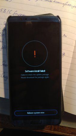

Beim Versuch, die 168 aufzubügeln kriege ich - trotz Verwendung des Nocheck04 recoverys folgendes Bild:
[doublepost=1535993337,1535992798][/doublepost]Nach der Aktion ist die Command, deren Dateiverweise absolut mit den Namen und Ordnern (auch Groß/Kleinschreibung) stimmen, verschwunden, wird wohl gelöscht. Ich verstehs nicht.... Auch das Kabel habe ich in meiner Verzweiflung schon gewechselt... Ah... Ich könnte noch den USB Port wehchseln ...

eh, nochwas: könnte es sein, dass die 163 drauf sein muss, um die 168 zu installieren? bin noch auf 162...
Aber auch das Update auf 163 klappt nicht mit der Nocheck recovery... Habe fertig... Werd jetzt wohl AICPen ... Und dann verticken... ??!!
