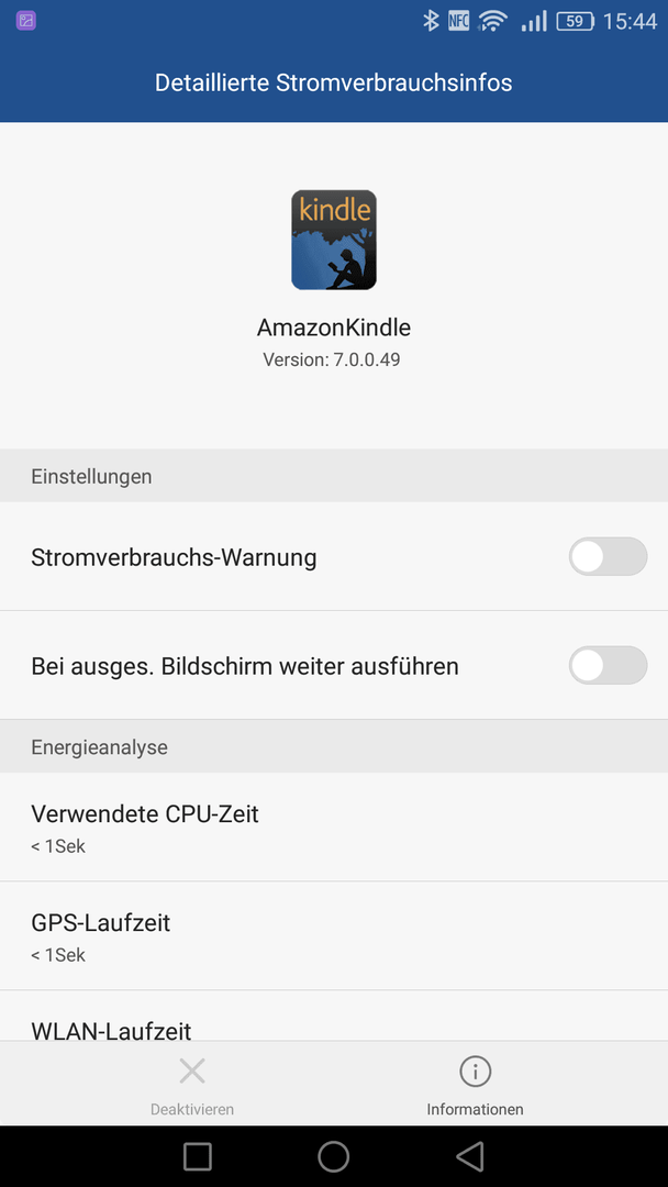

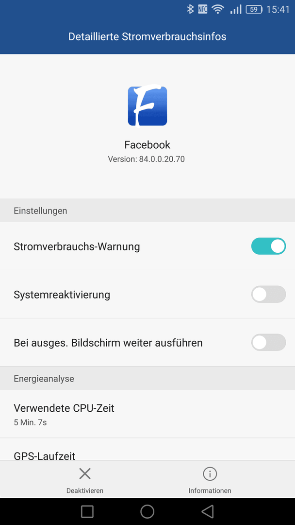

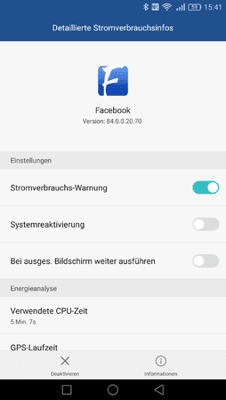

Hab gerade noch etwas entdeckt. Wenn in den App Einstellungen unter "Akku" ,"Automatischer Start der App" deaktiviert ist, dann aktiviere es mal. Ich dachte es hat etwas mit dem automatischen Start nach dem Neustart des Gerätes zu tun, scheinbar aber nicht. Ein App wurde immer beendet nachdem das Gerät in den Schlafmodus ging, obwohl auf der Whitelist und Optimierung ausgestellt war. Nachdem ich diese Einstellung aktiviert hatte, war alles gut.
Reaktionen: Ingrimmsch
Irgendwie bin ich blind. Wo finde ich das?
Findest du unter Einstellungen-->Apps-->Appname-->Akku. Dort sollte es auch sowas geben wie “Bei audgesch. Bildschirm weiter ausführen“ und “Stromverbrauch Warnung“. Aber ich hab auch schon gesehen, dass nicht alle apps die gleichen optionen haben. Whatsapp oder Gmail haben zum beispiel noch ne extra option die es bei anderen nicht gibt.
Der Punkt Akku ist ausgegraut wenn die betroffene App in diesen Akkuzyklus noch keinen messbaren Verbrauch hatte.
Wie geschrieben wurde hat nicht jeder App alle der möglichen Optionen.
Im Anhang mal zwei Beispiele dazu. "Systemreaktivierung" ist hier "Autostart".
Wobei z.b. Facebook trotz der Deaktivierung der Option immer wieder im Hintergrund mal nur gestartet wird.

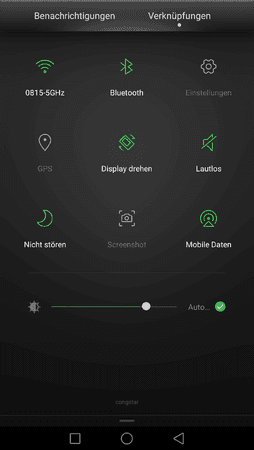

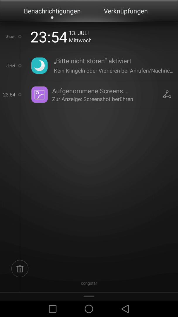

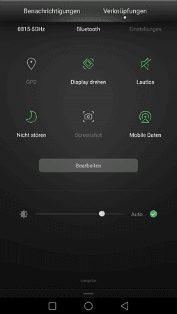

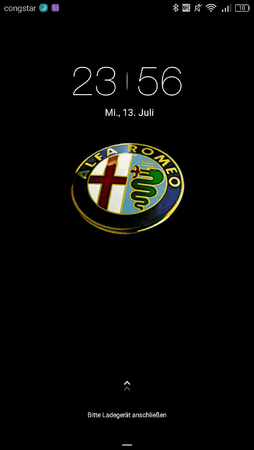

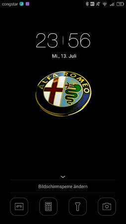

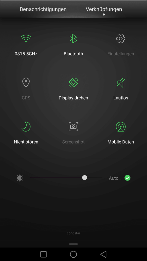

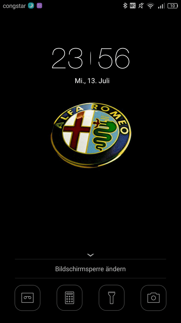

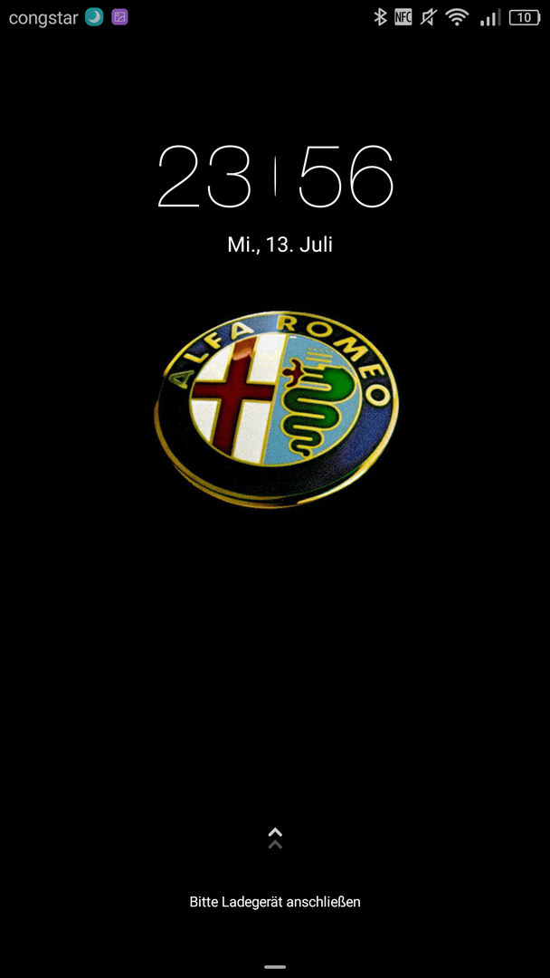

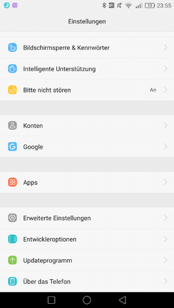

Da, per PN, die Frage nach ein paar Screenshots aufkam hier einmal die spezielle Lieferung
Benachrichtigungen in Timeline
Schnellstart Buttons (werden/können durch Emui Themes verändert werden)
Schnellstart einmal hochgesrollt (man kann sie scrollen)
Menü Einstellungen
Lockscreen (mit eigenem Wallpaper, nicht Magazin)
Lockscreen einmal vom unteren Rand hochwischen = Schnellstart Lockscreen
Screenshot_2016-07-13-23-54-47.png Screenshot_2016-07-13-23-54-56.png Screenshot_2016-07-13-23-55-04.png Screenshot_2016-07-13-23-55-46.png Screenshot_2016-07-13-23-56-15.png Screenshot_2016-07-13-23-56-32.png

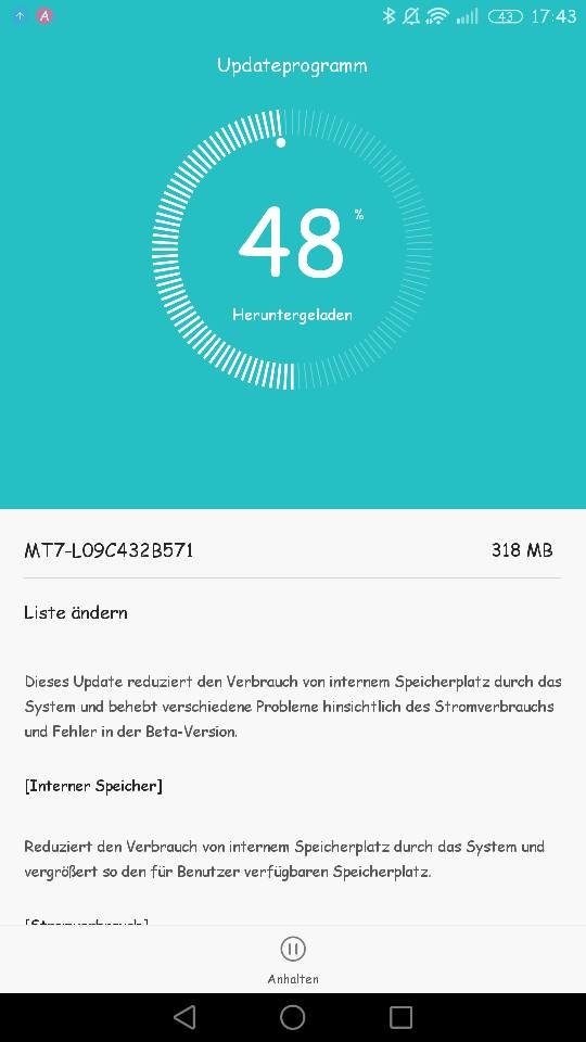

Lade grad ein neues OTA Update : B570 (oder 571, seh es grad nicht)...
@Atze04 B571 ist es
Dauert ewig, die System Optimierung...Mal sehen was es bringt...
Habt ihr gelesen?
Es werden Fehler der Beta Version beseitigt.
B560 ist also immernoch Beta?
